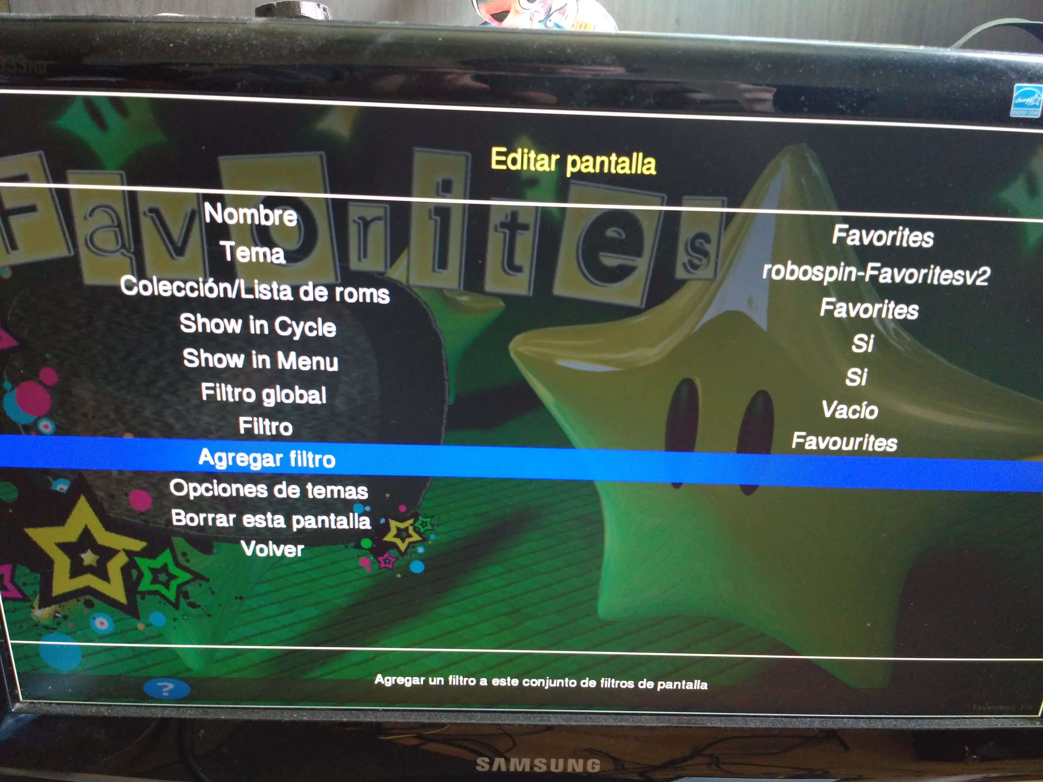

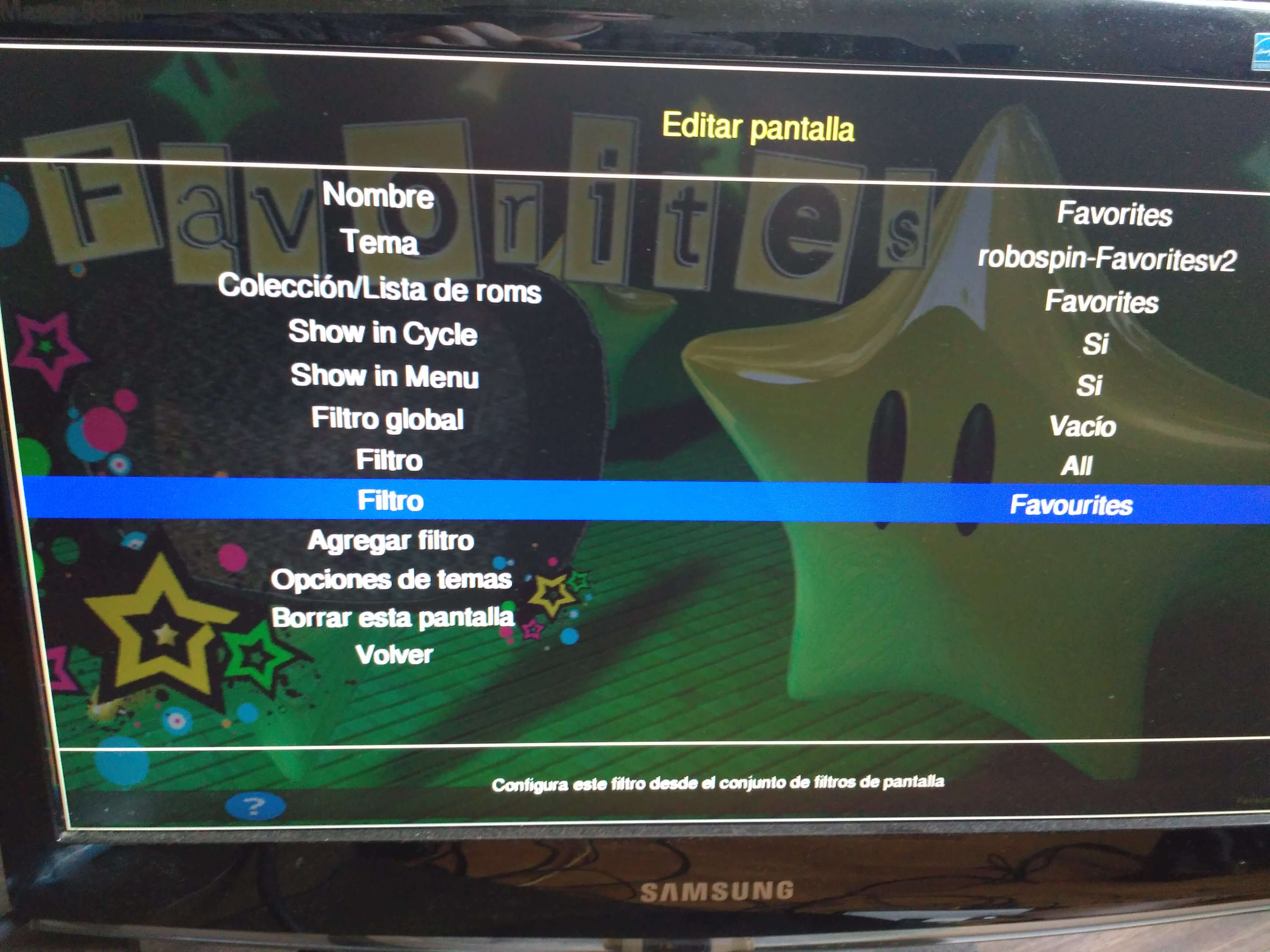

Pirossi
Mensajes: 503
Buenas, me he leido todas las paginas de este hilo, me he tirado un buen rato, creo que hay informacion que se deberia poner en primera pagina por que es confusa, por ejemplo el tema de favoritos, me he vuelto loco, por que en las primeras paginas se habla de un script para generar favoritos y que tiene un fallo que hay que corregir, despues paginas adelante cuelgan un enlace de descarga del escript con el fallo corregido...
Despues de leer todo descargar el script etc..
Veo que en AtractKodiPLusPremium en attract mode setup existe un boton que dice asi: Generate Favorites :? es decir ya realiza el proceso automaticamente por lo que supongo que todo lo leido anteriormente de meter el script se a solucionado en la v4? o es que el script de la imagen contiene algún error y hay que sustituirlo.
se habla tambien de fallos a la hora de generar lista de favoritos.
En ningun lado especifican si lo que se habla del script es de la imagen v4 entonces lleva a confundir, sobre todo a los que estamos aprendiendo y trasteando y no conseguimos que nos vaya bien la lista de favoritos como es en mi caso..
Luego se comenta que hay que borrar el filtro "all"
pues todabia es mas confuso, por que si borro el filtro "all"
no me aparecen los juegos que añadi a favoritos, en cambio si dejo el filtro all" si que aparecen, entonces no concuerda con los comentarios que se leen por aqui.
Despues, a la a la hora de borrar los juegos favoritos desde attract mode no se llegan a borrar y a la hora de añadirlos no aparecen.
es como si hubiese una lista "fantasma" cada vez que añado un juego a favoritos y solo se generasen los favoritos al entrar en attact mode setup y pulsar en generar favoritos, que es el caso en el que aparecen los nuevos juegos añadidos.
esto funciona asi? es decir si borro algo de la lista de favoritos desde la v4 o si añado algun juego no aparece asta pulsar el generador de favoritos, o deveria desaparecer al momento de pulsar el boton asignado para borrarlo y deveria aparecer el juego al momento de añadirse a la lista? por que en mi caso no es asi.
No me queda claro como funciona y la informacion leida no corresponde con mis pruebas..
necesito una mano, por que despues de haber leido todo el hilo y de haber probado no doy con la solucion.
tambien he buscado por google y no encuentro mucho.
me pido el comodin de la llamada, o froto la lamparita, abra cadabra el crack que salga xD
@kamber
@cosgarion
@xas666
Tengo asi la lista:
asi me funciona(con el filtro all) pero ni aparecen nuevos favoritos guardados ni se borran "foto abajo.
Asi borrando el filtro all no me aparece la lista de favoritos "foto abajo
se podría poner en primera pagina como hacerlo? se a preguntado muchas veces y no se esplica en ningun lado de forma clara, es un poco confuso lo que se lee y las pruebas que he realizado no concuerdan

Hola Pirossi
Todo lo que se comenta en este hilo es en relación a la V4 de ahí el nombre.
Con respecto al tema de favoritos, el script que inicialmente venia en la imagen tenia un fallo, por eso se puso el nuevo script para sustituir el que la imagen traia. La lista de favoritos se actualiza cada vez que añades/eliminas un juego pero lo que no se actualiza es el "menu" donde se muestran los juegos, para eso esta el script. Si no quieres tener que ejecutar el script para que se actualice puedes incluir este script en el CRON pero no te lo aconsejo ya que consumira recursos.
Yo tambien estoy bastante verde en este mundo, siento no poder ayudarte mas.

Tengo asi la lista:

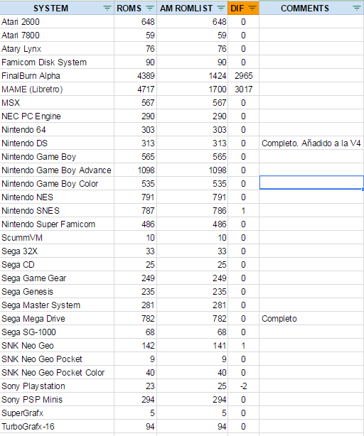

Al pasar las roms a mi NAS y revisarlas me encuentro lo siguiente:
@cosgarion , @kamber : ¿Cómo es que hay tantas ROMS FBA y MAME que no están en el romlist? ¿Se pueden añadir y scrapear?
Mi intención es conseguir por separado ampliar la biblioteca de roms en el NAS y utilizar vuestra base AM para gestionarlas. Ahora mismo tengo vuestra imagen en 35Gb, ya que el artwork por red no va suficientemente ágil para el AM y lo tengo en la SD disgregado de las ROMS. He eliminado los layouts que no se utilizan y todo aquello que he visto que no afecta al correcto funcionamiento de la imagen... que yo sepa. ¿Hay carpetas/ficheros que sepáis que pueda eliminar ? A ver si me he dejado algo por borrar y conseguir llegar a las 32Gb.
