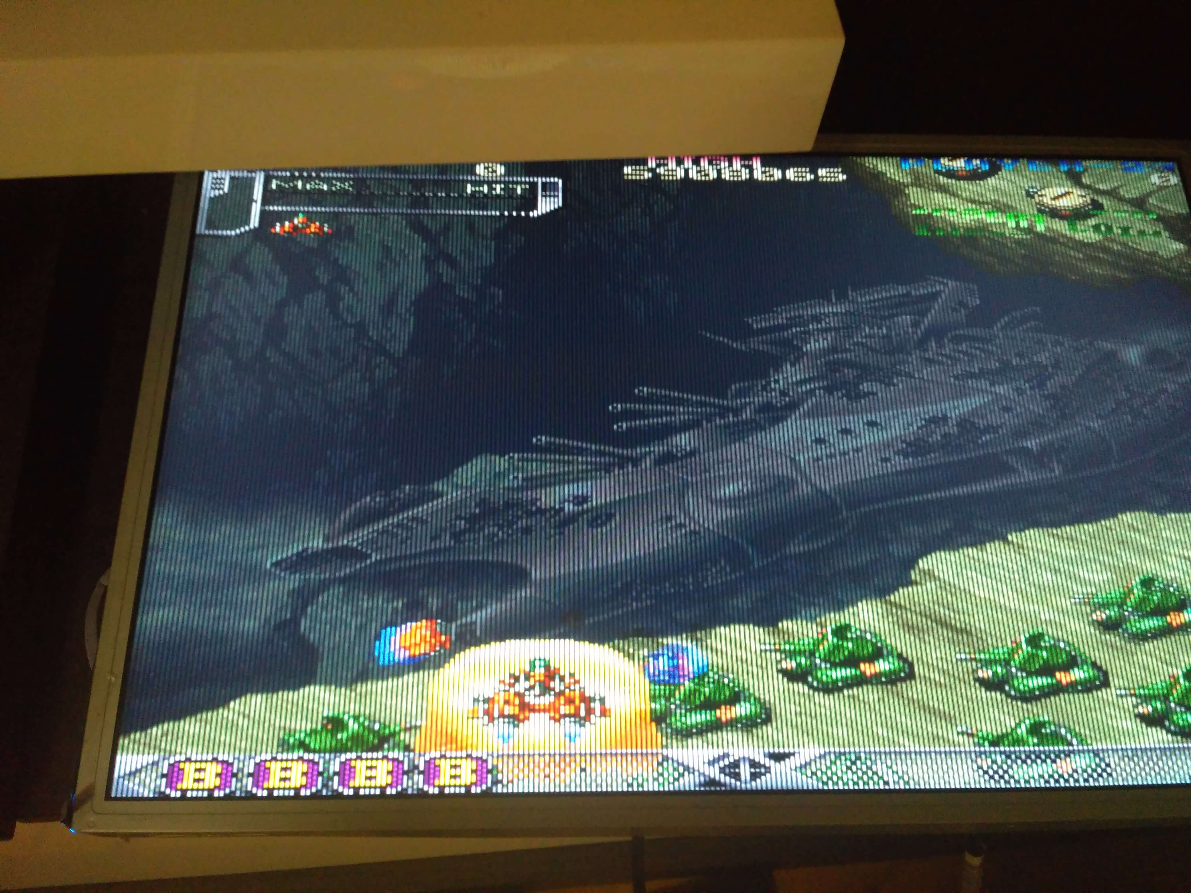

he probado el juego que me comentas pero creo que es vertical, se ve bien, supongo que sera el mismo juego pero en el emulador de otra consola que es vertical la imagen.
me imagino, los juegos verticales tendran que verse fatal estirados..
el que he probado creo que es de fba y se ven los scanlines no? aunque no entiendo por que siguen saliendo en algunos juegos.

QUERIA DECIR SCANLINES no shaders que me he colado, llevo ya mucho rato probando de todo y uno se vuelve loco
Veo que No te has dado cuenta.
Estas jugando a un juego vertical..... OCUPANDO TODA LA PANTALLA!!!
Eso deforma el juego a saco.
Te habia entendido, pero pensaba que se vehia bien sin estirarse la imagen..
Ya que hace un mes mas o menos que tengo la raspberry, y nunca antes habia usado ni trasteado con emuladores , no se como se tiene que ver cada juego, pensaba que los juegos verticales al ponerlos en pantalla completa, se verian mucho mas estirados, y los objetos mas anchos que como estaba viendolos en esta imagen. Como es la primera vez que abro un juego vertical, no tenia ni idea la verdad.

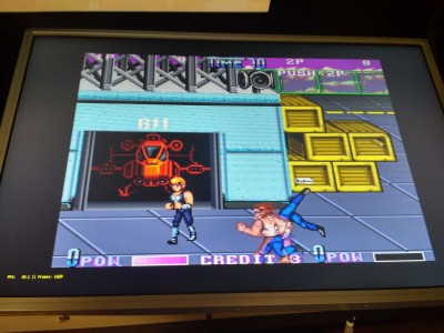

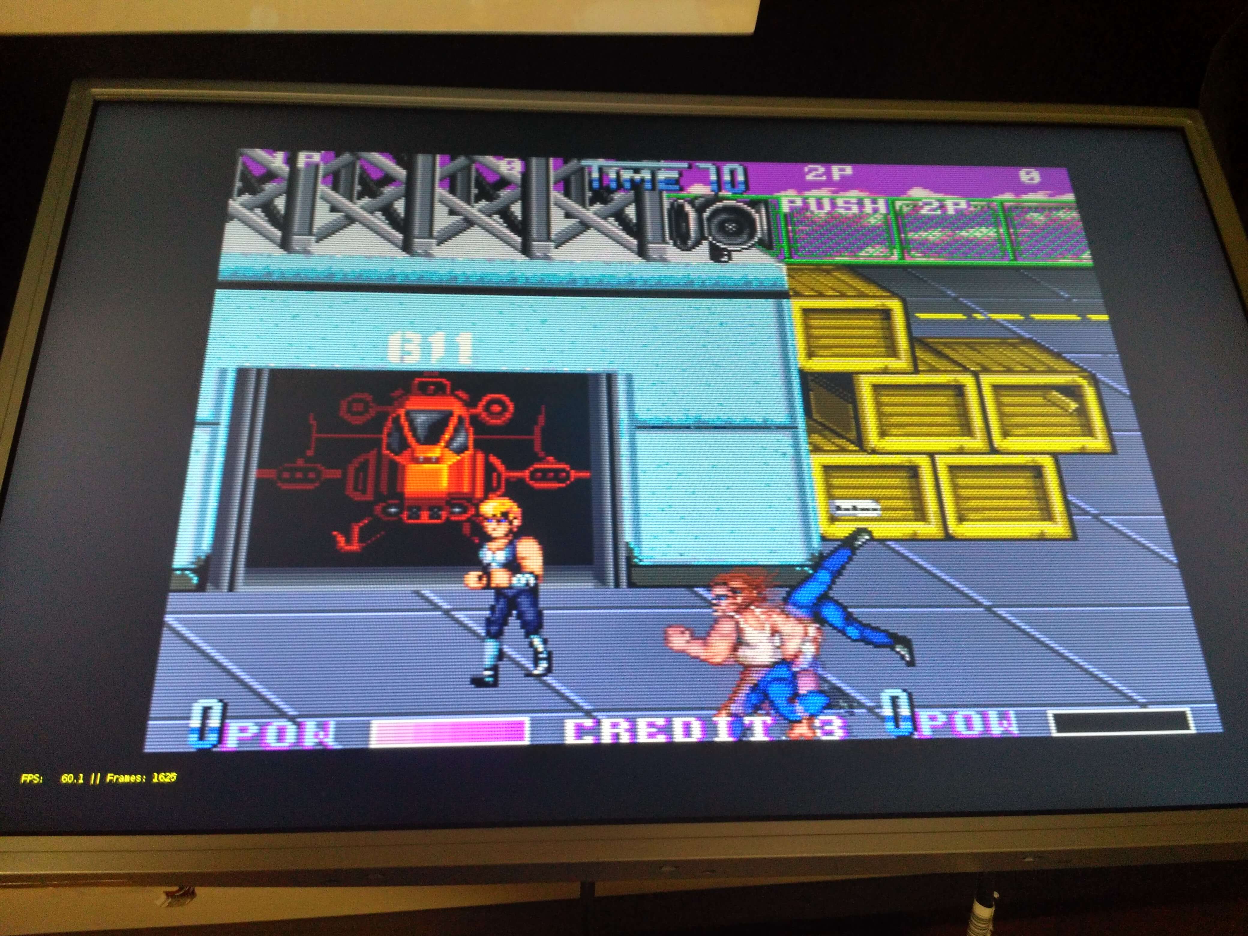

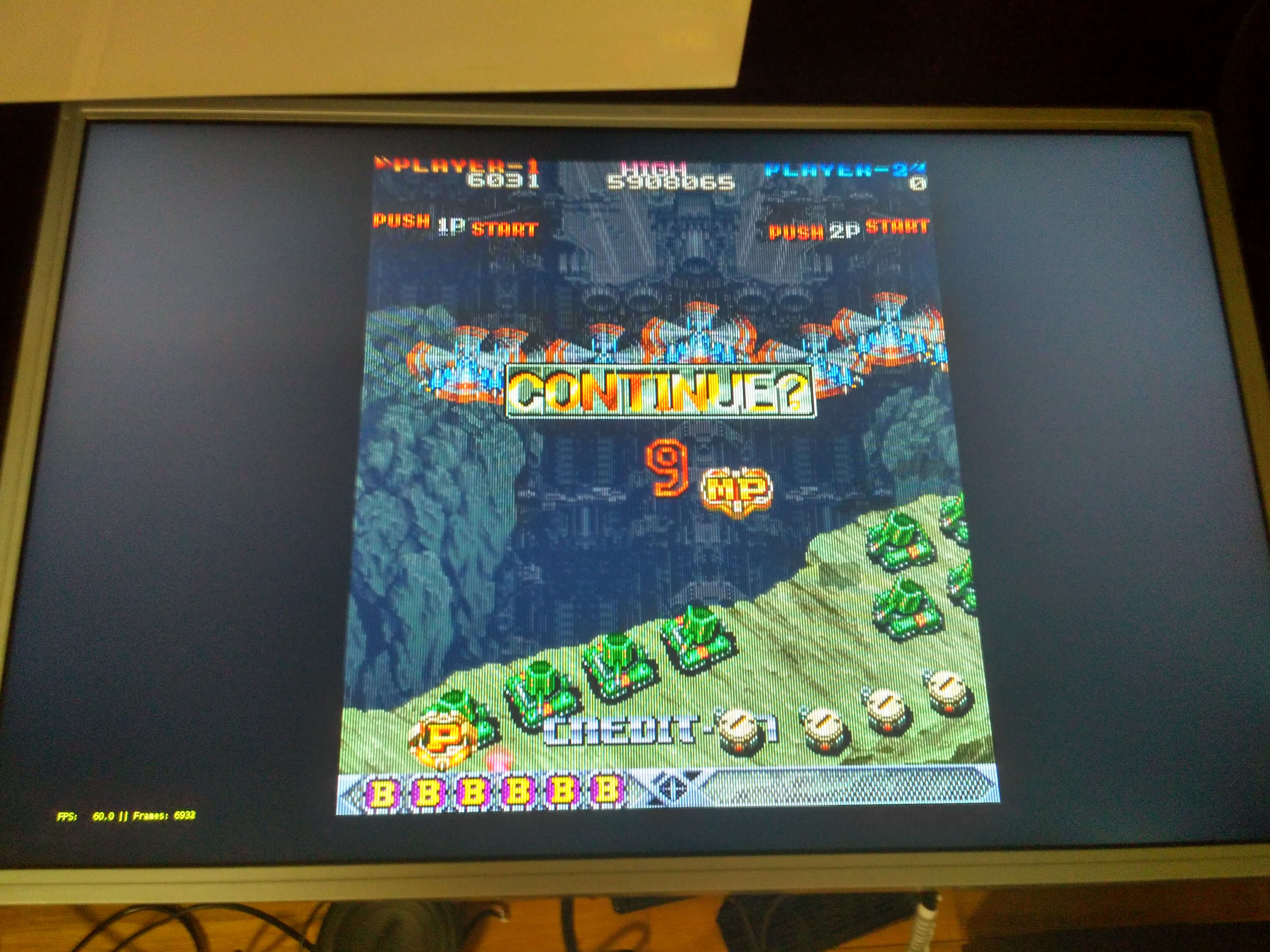

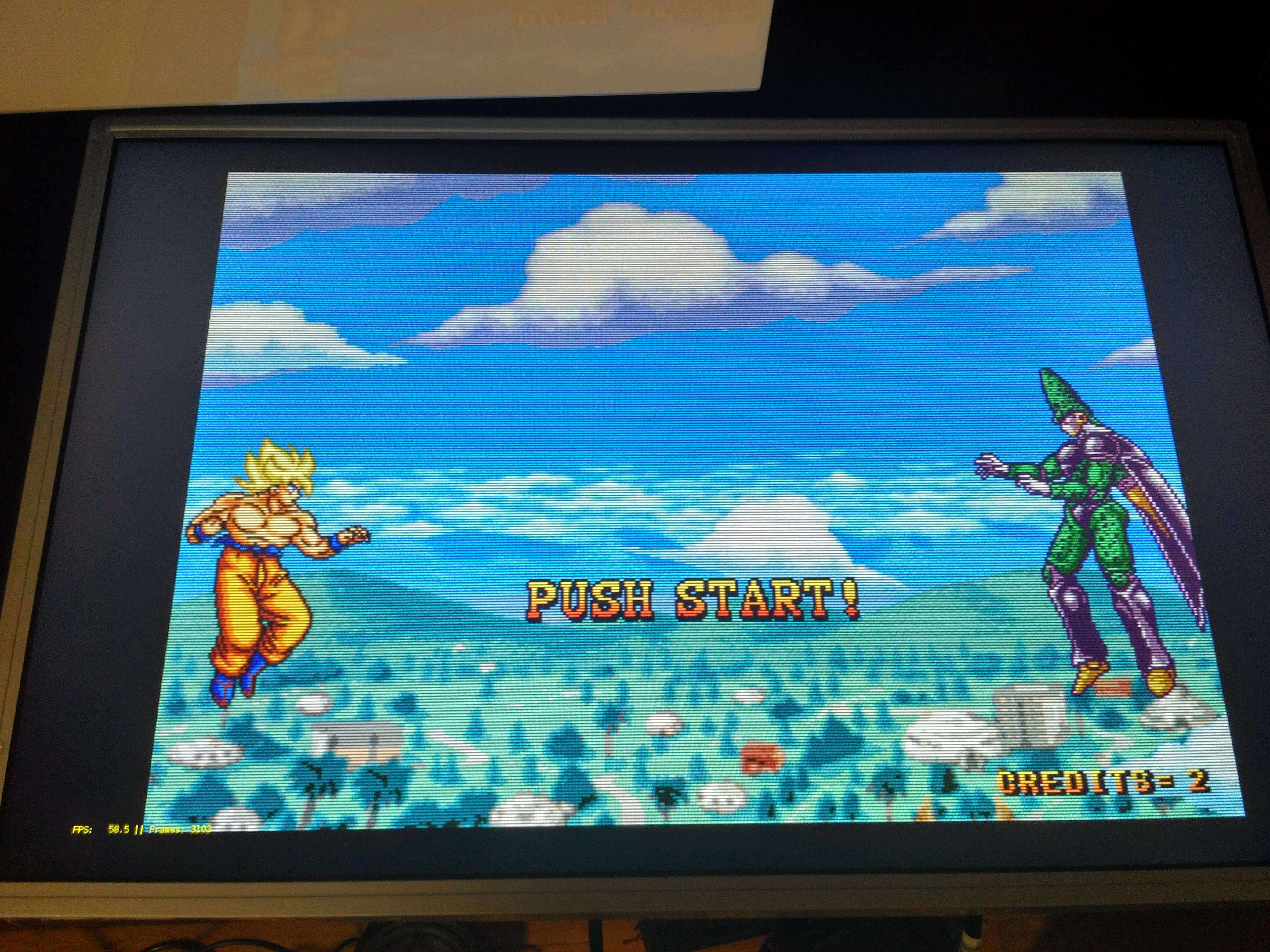

Al final he colocado los scanlines de mame y los de fba de 1920x1080 que estan en la pagina principal
quedando tal que asi, es lo mejor que lo podria dejar?
o tengo alguna otra opcion?
he probado de todo y es como mejor me cuadra todo dentro de lo que he probado, que no a sido poco..
la mayoria de los juegos si no me equivoco me quedan en 4:3 menos los verticales que cambian de aspecto.
(mi pantalla es de 1920x1200 16:10 como ya sabeis) tengo alguna manera simple de aprobechar mas area de pantalla y que quede bien, o de momento lo dejo asi, que opinais? me fastidia por una parte no poder aprobechar mas area de esta pantalla. y dentro de poco tengo que comprar el metacrilato del bartop para meterle vinilo a la medida que corresponda.
