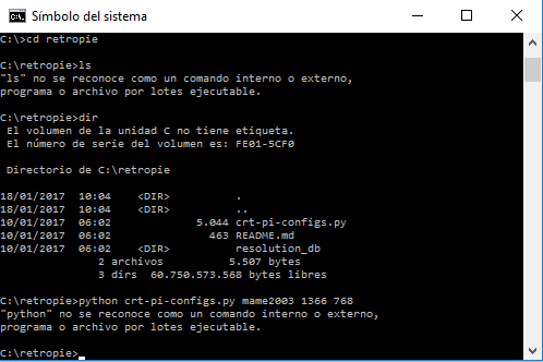

cosgarion escribió:
franmadrid escribió:
cosgarion escribió:
No te va a quedar bien del todo, tú quieres resolución distinta a 720p.
Hay una opción de generar tú mismo los ficheros. Si te ves con ánimo te busco el enlace. Difícil no es.
Venga .. me animo.. igual le sirve tb a otros compañeros..
Necesitas PC con windows.
te bajas esto:
https://github.com/dankcushions/crt-pi- ... master.zip
lo descomprimes donde puedas acceder facil, por ejemplo en una carpeta en c:\retropie o similar
boton inicio windows--> escribes cmd y se abre la ventana de ms-dos (bueno, ya no es ms-dos)
vas al directorio que has creado, si era retro pie escribes
cd \retropie
y entonces ejecutas el script para mame y luego para fba:
python crt-pi-configs.py mame2003 1366 768
python crt-pi-configs.py fbalpha 1366 768
te creará dos archivos zip cada uno con 4000 y pico archivos cfg que debes descomprimir en las carpetas que indico en la primera página de este hilo.
Aunque algunas roms no estan finas, por ejemplo 1944 en FBA se pueden editar esos casos raros a mano sin problemas (editando el cfg).
Te suena este error?? o algo algo mal. Creo que tengo que tener instalado python en el pc. he leido algo aquí.."https://es.wikipedia.org/wiki/Wikiproye ... en_windows" puede ser?
Última edición por franmadrid el 18 Ene 2017, 16:30, editado 1 vez en total.
