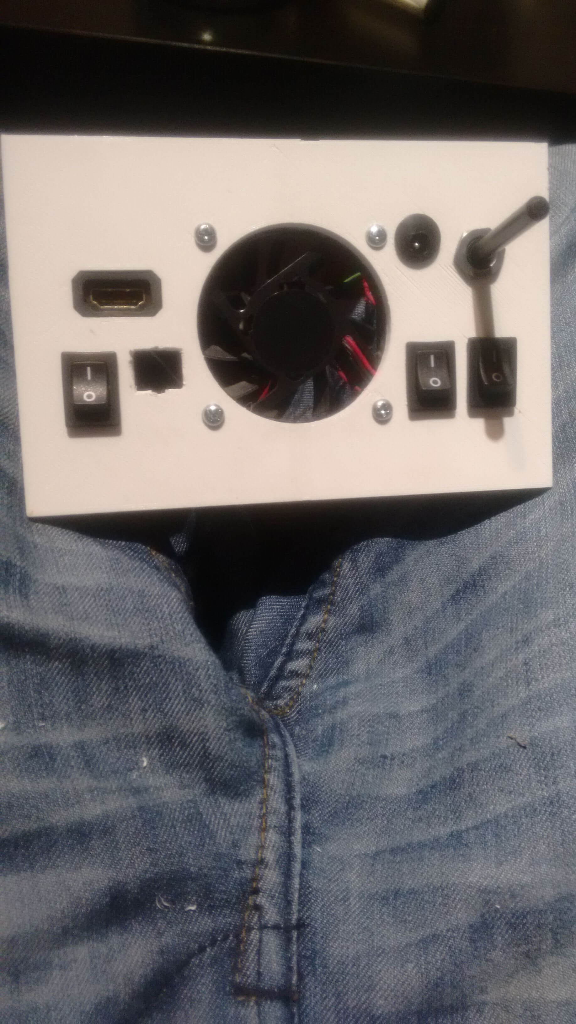

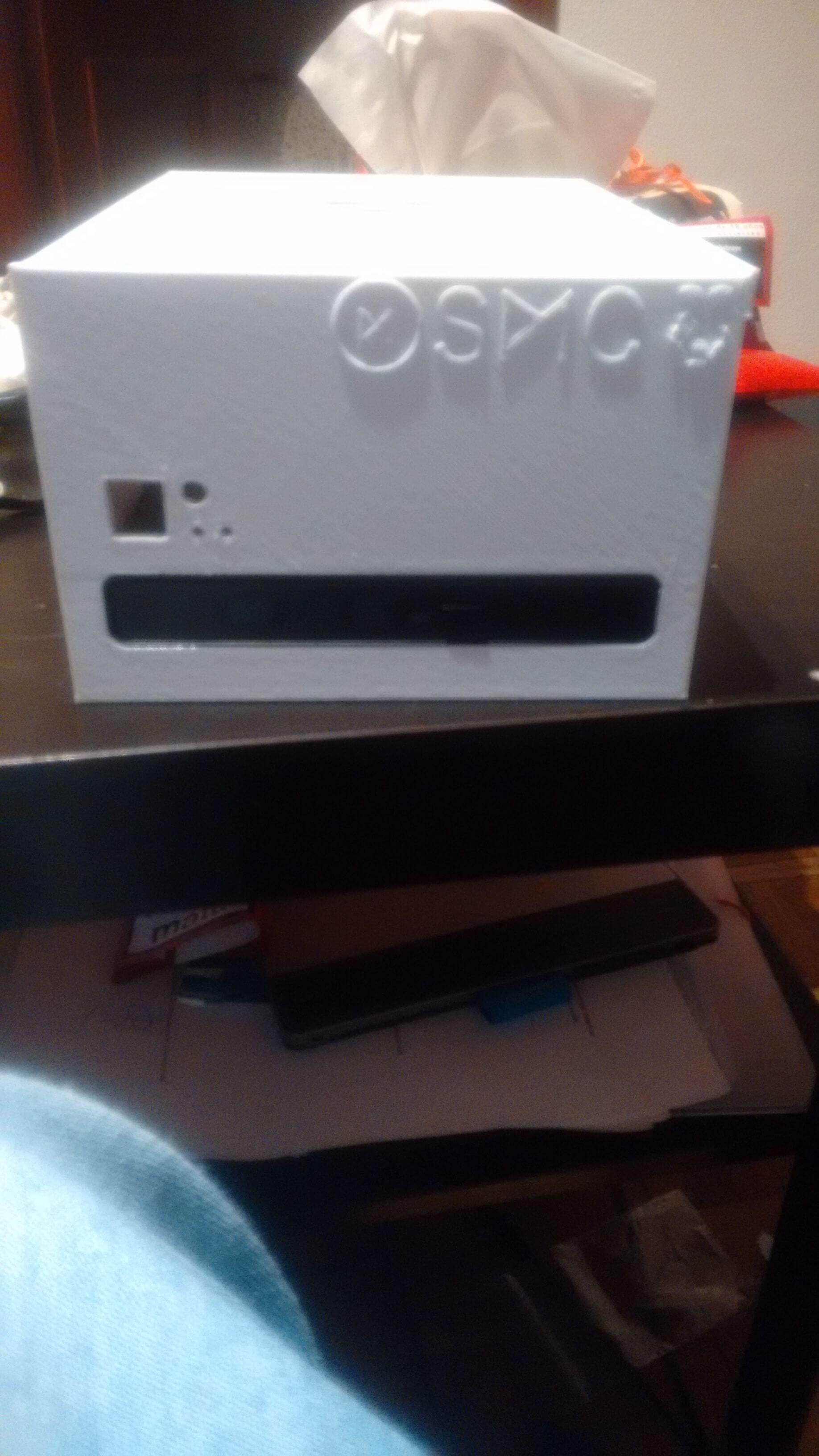

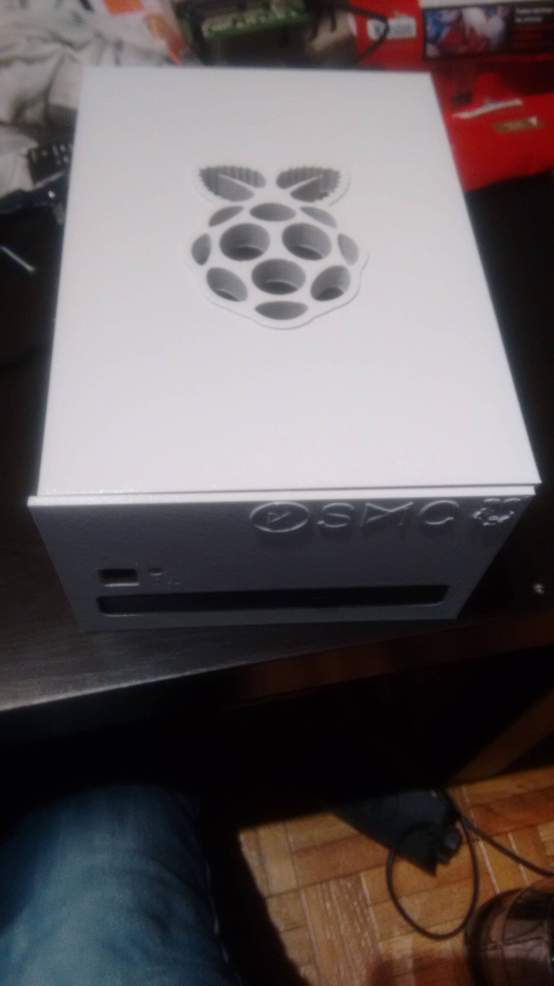

Que decir, a mi me va genial!ademas no hace nada de ruido el ventilador...tengo la raspi colgada detras de la tele y me va de lujo ... pero bueno es otra opcion
