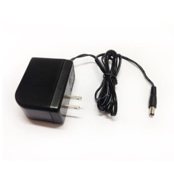

Ya lo tengo funcionando pero al máximo de rpm. Tenía por casa el ventilador de unas placas antiguas, es de 80x80mm y además tenía su propia base, así que me ha venido perfecto. Además hace tiempo tenía un disco duro externo que dejó de funcionar la placa que llevaba dentro de la carcasa, saqué el disco y lo monte directamente en el ordenador y como ese disco duro externo se alimentaba con un cable que iba a la corriente y era de 12V, lo he aprovechado para soldar y conectarlo al enchufe.
El transformador de corriente:
Ahora estoy esperando el transistor que has puesto, que espero que tarde poco por correos y voy a intentar bajar el voltaje de ese ventilador en un futuro con otro transistor que he visto (referencia: L7805CV) que permite bajar a 5V todo lo que le enchufes hasta 35V. Porque la verdad prefiero que vaya a la placa directamente, me parece más cómodo. :admirar
