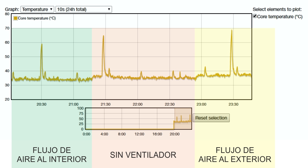

¿Se nota el ventilador? Explicación gráfica
...y siguiendo con las gráficas, he tenido que retirar el ventilador temporalmente por un problema en el rodamiento.
Es buen momento para ver la temperatura media con y sin ventilador :-)

Buenas, como me ha picado la curiosidad, voy a aportar mi granito de arena a este tema.
Lo primero es explicar que tengo la rpi en una caja provisional de plástico con los típicos disipadores de aluminio baratitos y en la tapa un ventilador de 12cm de un pc que he reciclado. Es un ventilador silencioso aunque no me preocupa el tema de ruidos, ya que tengo la rpi como servidor de archivos y web en un rincón alejado de la sala. La caja solo tiene una abertura en un lateral donde pasan los cables para conectar la rpi, este agujero es aproximadamente de 9x4cm de tamaño.
Para hacer las pruebas he usado un script que publiqué hace poco que realiza unas pruebas de rendimiento. Lo podeis descargar aquí: SCRIPT PARA MEDIR EL RENDIMIENTO DE LA RASPBERRY. La medición la he realizado con rpi-monitor y el script realiza 3 pasadas, os pongo una captura donde podeis ver las temperaturas con el ventilador metiendo aire a la caja, sin ventilador y con el ventilador dado la vuelta sacando aire de la caja. Los resultados hablan por sí mismos:
Como veis, la opción de sacar el aire es peor que tener la caja sin tapa ni ventilación.
Y ahora mi humilde opinión. La función básica del disipador es, como su nombre indica, disipar el calor de la cpu. Ese calor se transmite del chip al disipador para que no se acumule en la cpu, si no enfriamos el disipador, éste no puede cumplir con su cometido. En entornos con disipación pasiva, la temperatura ambiente es fundamental, cuanto más baja mejor.
En un ordenador (portatil, sobremesa o servidor) hay más componentes además de la cpu que necesitan funcionar a baja temperatura (chipsets, gráfica, memorias), para mejorar el rendimiento y aumentar su vida útil tenemos que crear un flujo de aire que saque el calor de dentro de la caja, pero no podemos esperar que con solo sacar el aire la temperatura del entorno baje. Tenemos que enfriar los disipadores con aire a gran velocidad y sacar el calor para que todo el conjunto del equipo se mantenga a una temperatura ideal.
Tengo un pc con un Xeon X5460 con un overclock ligero y un disipador decente, la caja es una AeroCool con un ventilador frontal en forma de turbina y otro lateral de gran tamaño, los dos metiendo aire a la placa y a los 3 discos duros. Solo un pequeño ventilador de 12cm se encarga de sacar el aire y os puedo asegurar que esa corriente de aire es suficiente para mantener al equipo bien fresco, eso sí, cada poco saco una cantidad de polvo de dentro acojonante
Un saludo y buenas noches.

Como indicó egrueda más arriba, Rpi-Monitor es una de las mejores aplicaciones para monitorizar la rpi.egrueda escribió:Hay muchos, yo uso RPi-Monitorlopz_ escribió:¿Con que software se hacen las gráficas esas?.

Eso no parece una prueba muy científica, la verdad. Y con premisas equivocadas se extraen conclusiones erróneas.
Pero vamos a hablar de premisas:
1. La temperatura en el interior de la caja es mayor que la temperatura exterior
Salvo que la temperatura del salón ronde los 55 ó 60 grados :-)
2. El aire en el exterior de la caja está más frío que el aire del interior.
Por ese motivo queremos usarlo para enfriar el chipset.
3. Extraer el aire caliente que rodea a un objeto no enfría ese objeto, porque el propio objeto es la fuente de calor.
Podemos entrar en termodinámica (convección, conducción radiación), pero ya está demasiado explicado.
4. Poner un ventilador al revés no lo convierte en una aspiradora
¿Te imaginas un ventilador de pie en el salón aspirando todo lo que tenga detrás? xD
De hecho me quedo con el último ejemplo, como ya hemos comentado/bromeado anteriormente:
La gente se ponde delante de un ventilador para refrescarse, pero algunos usuarios de raspberry se ponen detrás del ventilador porque dicen que refesca más xD xD
