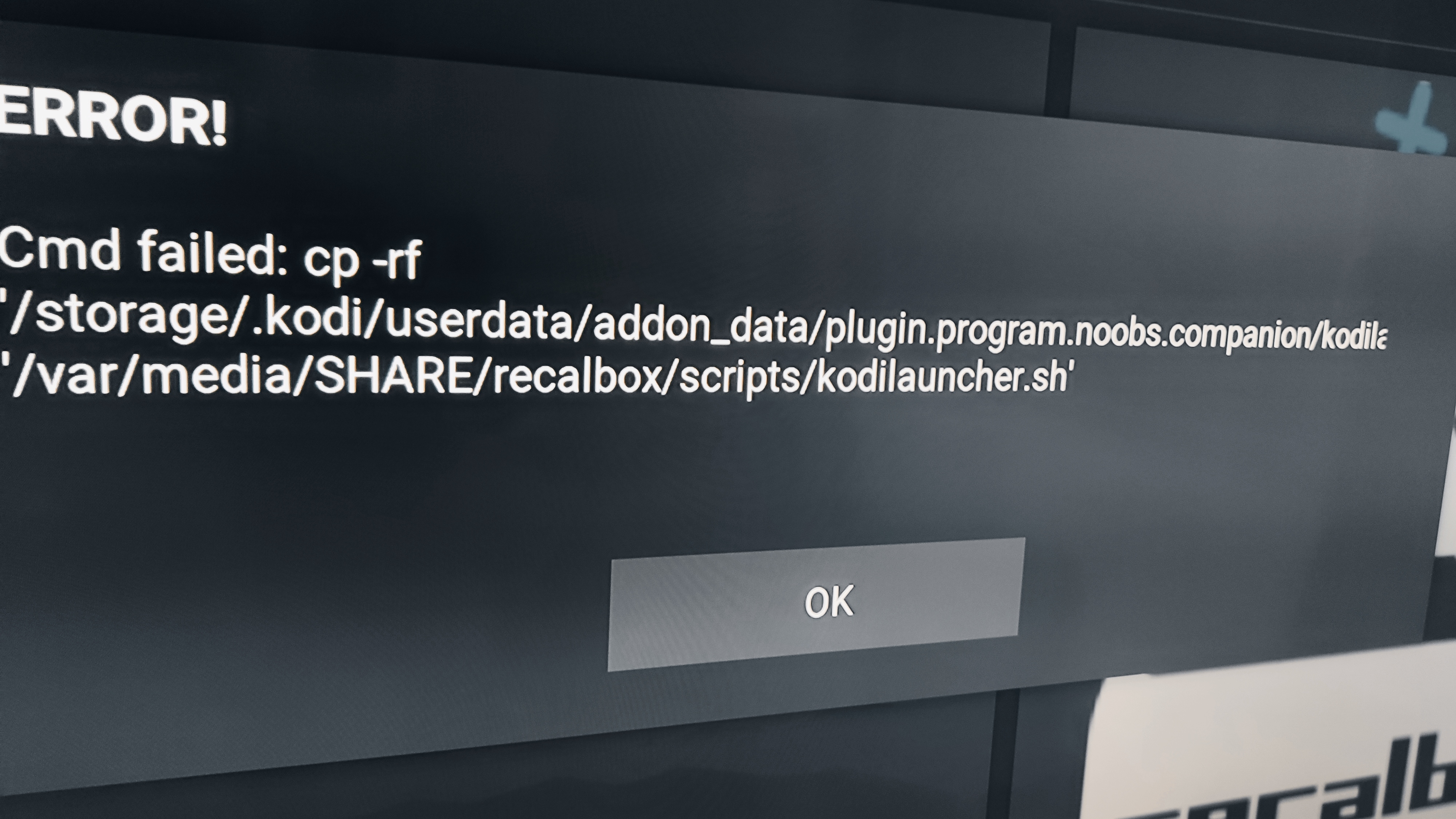

Hola de nuevo y disculpad las molestias:
He conseguido crear el botón de recalbox desde Librelec, estupendo.
Pero a la hora de darle sesde noobs a install boot jack me sale el error de la foto.
¿A qué es debido?

Parece un error a la hora de copiar ese script.sh en la ruta de abajo.
¿Puedes confirmar que existe la ruta y que tienes permiso para acceder a esa ruta?
Enviado desde mi AC2003 mediante Tapatalk

Seguramente sea una pregunta de tontos pero, ¿a qué te refieres exactamente?uly166 escribió: 18 Ene 2021, 19:02 Parece un error a la hora de copiar ese script.sh en la ruta de abajo.
¿Miro si accedo a esa ruta desde Windows o desde Linux? Supongo que si la veo, tengo permiso, sino no. El error continúa

En mis "pruebas" me pasa lo mismo que a ti.Emaleth escribió: 18 Ene 2021, 18:58 Hola de nuevo y disculpad las molestias:
¿A qué es debido?
Poe el contrario, lo probé en esta imagen en la versión de 64gb, actualizando LibreELEC a la versión 9.2.6 (la actual, vamos)
viewtopic.php?f=67&t=9231
y todo funciona correctamente.
En cambio en un dualboot 32gb, hecho por mí con la versión actual de Recalbox y de LibreELEC, me pasaba exactamente igual que a ti, por lo que podia ir a Recalbox desde Kodi (LibreELEC), pero desde Recalbox no puedo bootear LibreELEC, me lleva al Kodi integrado...
He borrado esa tarjeta, por lo que yo no puedo comprobarlo ahora.uly166 escribió: 18 Ene 2021, 19:02 Parece un error a la hora de copiar ese script.sh en la ruta de abajo.
No se si ha cambiado la ruta en la ultima versión de Recalbox y NOOBS Companion aún no se ha actualizado o si será un tema de permisos...

Desde el mismo sistema que lanza el script.
Tendrías que entrar por ssh, por red y comprobar que existe la ruta y tienes permiso de escritura.
Según dicen, está solucionado en la versión 0.7.5
https://forum.kodi.tv/showthread.php?tid=314153&page=2

Miraré qué versión tengo del noobs, seguí los pasos mencionados posts atrás para instalarlo (gracias Tony).uly166 escribió: 20 Ene 2021, 20:39 Desde el mismo sistema que lanza el script.
Si lo soluciono os lo digo, sobretodo a ti Tony que dices que te pasa igual
