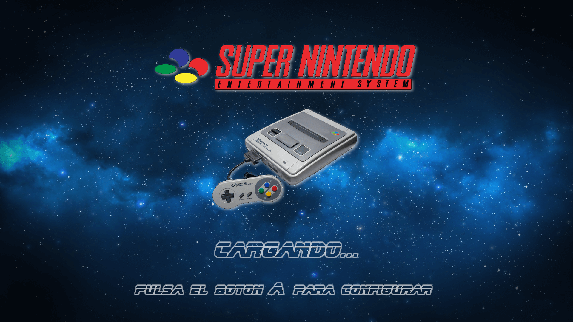

muy bueno pero echo en falta un logo o imagen de la maquina ha elegir (para que mi hijo vea como era el aparato con el cual yo pasaba horaaaaaas)

- Tema logo o imagen de la maquina:
Cuando lanzas un juego se muestra una imagen (splashscreen) relacionada con el sistema que sea el juego, pongamos que ejecutas un juego de snes se muestra una imagen de la consola con sus gamepad, en todos los sistemas que ejecuta RetroPie no se hizo splashscreen, pero si en todos los que trae la imagen y en otros más. En arcade y cps intentamos dejar la mayor parte con el logo del juego.
Ahora intentaré ponerte una imagen de a lo que refiero si el teléfono me lo permite.

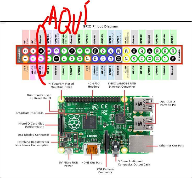

Le he estado dando un rato, y a la hora de apagar, he pulsado start, y shutdown, y me ha llevado a la pantalla de comandos, dónde marca la temperatura y eso. Aquí escribo shutdown y me pide acceso root, escribo "su" y me pide contraseña, escribo raspberry y nada...no puedo apagar.
Tenía pensado agregar el botón de apagado a la bartop, y tengo que mirar el tuto de cómo se pone, por si se puede en esta imagen, ya que el tuto que miré hace tiempo era para recallbox.

Ahora vamos con el botón de apagado (pulsador), no mires ningún tutorial tan solo la información que se facilito antes del enlace de la descarga:
La imagen trae
-Script apagado por GPIO (pulsador) remodelado.(Activado por defecto) ahora ya Guarda correctamente los metadatos y muestra video (apagado y/o reinicio).
Aclaración:
Conectar al pin gnd (ground) cualquiera que tengas libre y al ping número 5.
Como ejemplo dejo la siguiente imagen con los pines numerados.

Mil gracias, probaré de poner el botón de apagado. Lo de que me envío a raspberry, solo sucedió en el primer apagado, y el único cambio que hice fue el de quitar los belzels, ya que el monitor que utilizo es 4:3 y solapaba el juego. Por cierto, he visto una imagen de thunder hoop 2, y no lo encuentro :apurado
