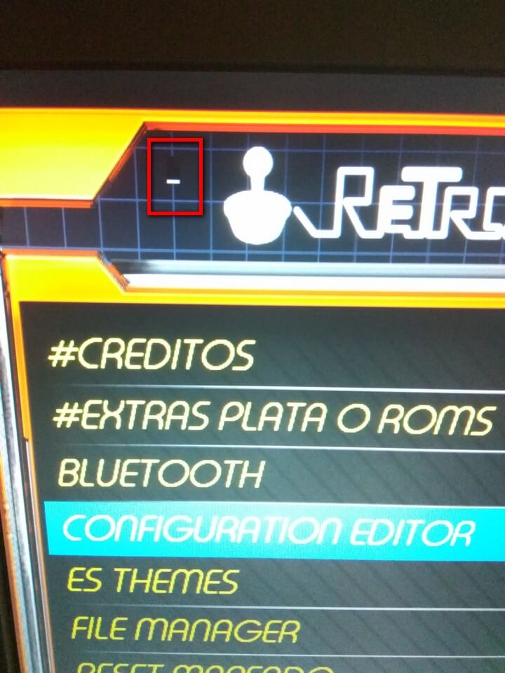

netamego escribió: 28 Nov 2018, 21:29 Hola,
Te adjunto tres mini videos que muestran el efecto que comento.
https://www.dropbox.com/s/wnr6hxh49d1tt ... .mp4?raw=0
https://www.dropbox.com/s/qb4fhafel9llh ... .mp4?raw=0
https://www.dropbox.com/s/cwhct9trco30p ... .mp4?raw=0
La imagen la he quemado en linux con el comando:
dd bs=4M if=NintendontPC_RetuxV1.5RF.img of=/dev/mmcblk0 conv=fsync
en una Sandisk 32 GB de Clase 10 recien compradita para tal menester.
La resolución por defecto no mostraba nada en mi pantalla 4:3. Tuve que realizar la siguiente operación dentro de la carpeta /boot (montando la sd en el ordenador)
mv script.bin.bak script.bin
Fue entonces cuando ya veía algo y puede ejecutar el comando:
h3disp -m 1024x768
Después tuve que cambiar los becels a 4:3 pero desde el menu se me queda colgado (como cualquier cosa que salga a la shell) y tuve que hacerlo ejecutando el script por fuera que puede encontrar porque lo has dejado todo muy organizadito.
Gracias por tu tiempo!!!
Me pasa exactamente lo mismo que a tí, cualquier menú que llame a la consola (como el configuration editor) se queda bloqueada la orangepi y hay que hacer un hard reset.
En mi caso estoy intentado que el sonido lo saque por el jack en vez del hdmi, pero sin éxito.

descomprimir con 7zip, copiar con etcher. esos problemas de cuelgues suelen ser por errores de descompresion y mal copiado.

Ya he encontrado el problema, es la resolución de la pantalla. Así que os aconsejo configurar el sistema en un monitor fullhd y luego cambiar la resolución, de otra forma no accederéis a ningún menú de la consola.
