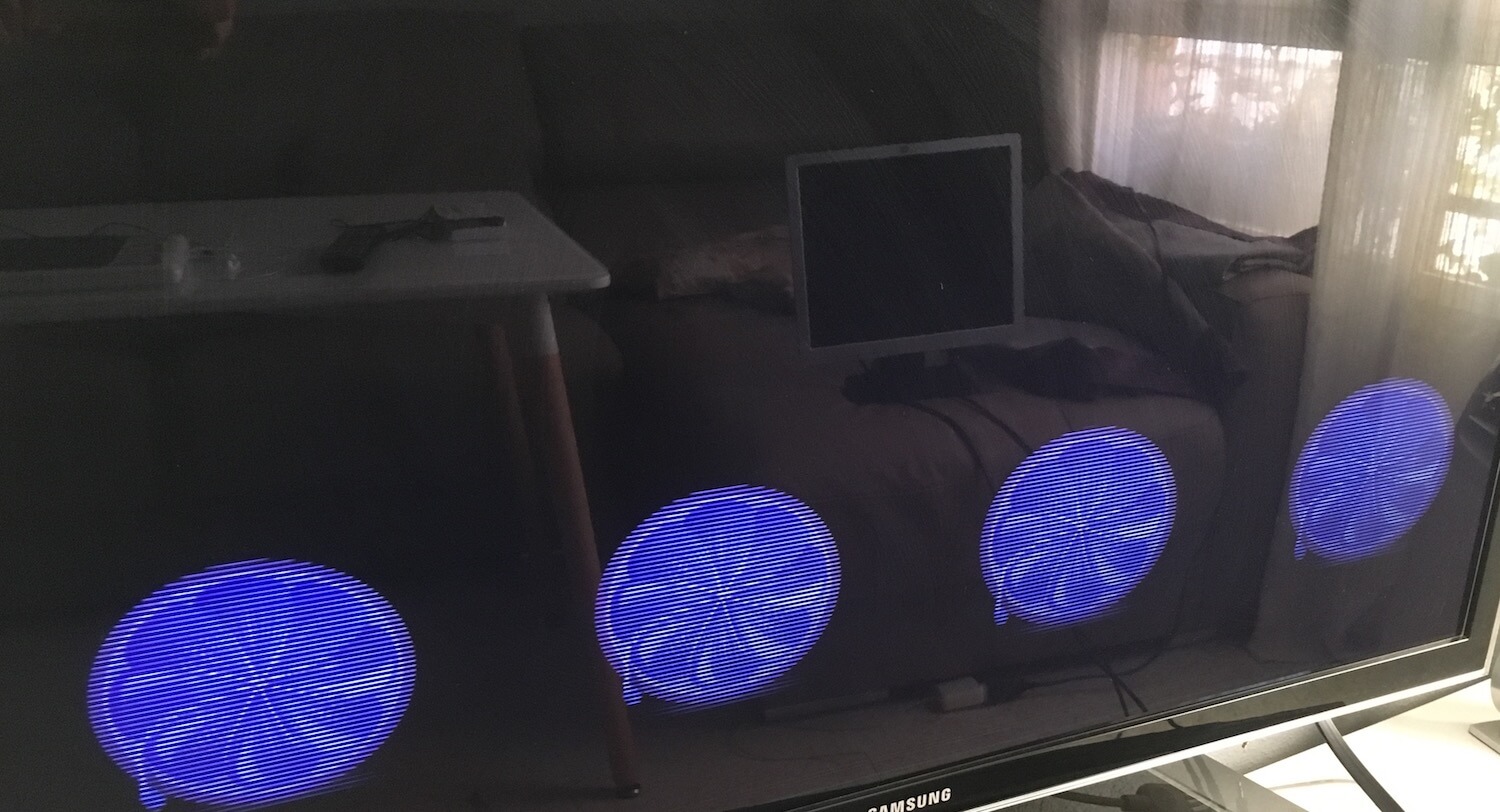

Vuelvo a tener el mismo problema. Me ha pasado una vez y de aqui no sale de niguna forma, he tenido que volver a borrar la iso y crearla de nuevo pero me ha vuelto a pasar.
Como no encuentro la opcion "Escritorio" por ningun sitio para irme a Armbian y poder acceder al menu de comandos para cambiar la resolucion, solo podido saliendo del emulador en el menu salir y ya voy sistema operativo puro y duro. Mediante h3disp cambio la resolucion a 1280x1024 como hice en la anterior version de Retux y que funiona perfectamente el cambio y aqui al hacer sudo reboot reinicia y se queda colgado con la siguiente imagen:
Problema despues de resolucion

para entrar a terminal pulsa F4 o hazlo via ssh. que resolución en h3disp utilizas?
jgs806
Mensajes: 17
Registrado: 08 Sep 2018, 14:03
1280x1024 vga por tanto seria:
sudo h3disp -m 1280x1024
y luego:
sudo reboot
He conseguido tecleando rapido con el teclado (no con el mando) al iniciar el sistema (y ni se que teclas, creo que f8), que salte esas imagenes y que entre en el emulador pero da fallos, el sonido ni se esucha de niguna manera y cuando intento entrar en alguna opcion del menu como la de cambiar los bezel...directamente no entra,se queda como pillado y devuelve al menu de nuevo. Ademas se ven fallos en la pantalla del menu de consolas, aparecen como letras del terminal de fondo...

sudo h3disp -m 720p50
jgs806 escribió:1280x1024 vga por tanto seria:
y luego:
sudo reboot
tengo una pantalla de esa misma resolucion, durante el dia de hoy pruebo y te digo que pasos e seguido.

Perfecto Retux, gracias!. Pero creo que la resolucion que me propones no es 1280x1024 sino 1280x720. Ya te digo que en la otra ISO version 4.1 con ese comando que introduje en el terminal atraves de armbian grafico (saliendo a escritorio en menu) y genial, todo perfecto.
Aqui con esa resolucion me aparece esa imagen pero como te digo si al iniciar el sistema antes de que salgan esas imagenes pulso el teclado me aparecen dos comandos arriba en la pantalla (uno de ellos es algo como "retropie login:") y entra en emustation y por fin ya si aparece el menu de consolas pero tambien con fallos.

Una pregunta, usas conversor hdmi a vga?
Si es así tendrias que utilizar sudo h3disp -m 33 para la resolucion 1280x1024 o incluso el m32
si aun así no funciona, pon sudo h3disp -m 10 para volver a la 1080p
Yo creo que, lo primero volver a la original, con -m10, desactivar bezels, porque puede ue esos menus no funcionen con otra resolucion sin ser 1080 y720 . Poner -m33 o -m32 (la que mejor funcione) y listo.
Conectate por ssh, la contraseña para nintendont es la original, usuario pi y contraseña raspberry , yo no se la he cambiado.

Si uso convertidor hdmi a vga (con salida de audio incluida jack). Y el -m33 es el que estaba usando pero al iniciar el sistema salen las dichosas imagenes de la foto. Cuando consigo pasar esa pantalla tecleando un monton de teclas, puedo entrar en emustation y todo se ve muy bien...el problema es al inicio del sistema que se queda pillado con esas imagenes y es un coñazo ponerte durante un rato a darle a todo tipo de teclas hasta que decide funcionar, pero una vez dentro funciona todo.
Lo que tambien falla es la opcion del menu retropie (configuracion) para cambiar los bezel...se queda como bloqueado y no entra.
Hare mas pruebas y comentare a ver que tal. Pero como siga asi volvere a la anterior version que hicistes que no me daba ningun problema, salvo el sonido pero seria cuestion de indagar mas sobre esto.

Buenas, ya he puesto la imagen en mi pantalla 5:4 con resolución 1280*1024 y te digo el procedimiento a seguir para que funcione correctamente. Funciona con la imagen limpia, sin modificaciones de ningún tipo, si lo haces como te digo funciona correctamente.
La imagen tal cual la he puesto la puedes ver perfectamente en ese monitor, aunque no se ve bien, descuadrada, con bezels inadecuados para ese tamaño etc... pero se ve lo suficiente para empezar a trabajar con ella ( si ya has cambiado resoluciones haciendo pruebas, regresa a la original con sudo h3disp -m 10 que es la 1080p50 con conversor)
Te diriges a retropie, retropie-setup, configuration/tools, splashscreener- configure splashscreener, y descactivamos el video del inicio con disable splashscreener on boot. Salimos.
ahora pulsando F4 acedemos al terminal y cambiamos la resolución con sudo h3disp -m 33 y reiniciamos sudo reboot
Una vez iniciado nos dirigimos a retropie, extras plata o roms y aplicamos bezels 5:4 si queremos scanlines(no tendrá bezels porque la pantalla no da para eso, si en los verticales u las portatiles, pero muy poquito, pero tendrá scanlines que le hace un efecto muy chulo) o sin bezels.
Y esto seria todo, lo tengo funcionando sin problemas. :victoria

Vale lo tendre que probar asi porque hice ahora mismo una prueba y ha vuelto ha salir fatal. Primero quite los bezel y luego cambie la resolucion (-m 33)y falla. Es mas, todo el menu de configuracion retropie falla, no te deja entrar en ninguna opcion.
No me deja subir un video que hice pero el resultado es el mismo.
Seguire tus consejos y hare una prueba mas pero no se si me funcionara como dices con el monitor de primeras porque al menos el mio como detecte que la resolución es mayor de 1280x1024 me muestra un mensaje en la pantalla y no me deja ver nada. Tendre que hacerlo todo con la tv hasta que ya este cambiada la resolucion, pero como te digo, dare una ultima oportunidad a esta ISO o cambiare a la tuya 4.1
