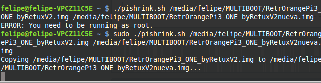

Kike he necesitado usar sudo con el comando ./pishrink.sh /media/HDD/vieja.img /media/HDD/nueva.img utilizo linux mint. Sin ser usuario root no me dejaba.
Captura de pantalla_2017-02-20_13-40-28.png (9.5 KiB)

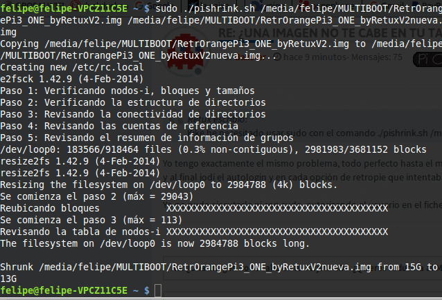

Retux
Mensajes: 518
sin problemas
