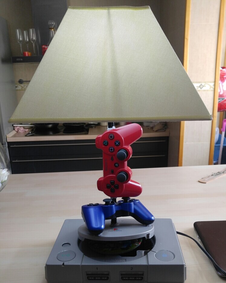

un curro increible aunque no al alcance de cualquiera........a mi psx le di otra vida aunque de una forma totalmente diferente
:idea:
perzonalizacion de mandos y aerografias :shock:
