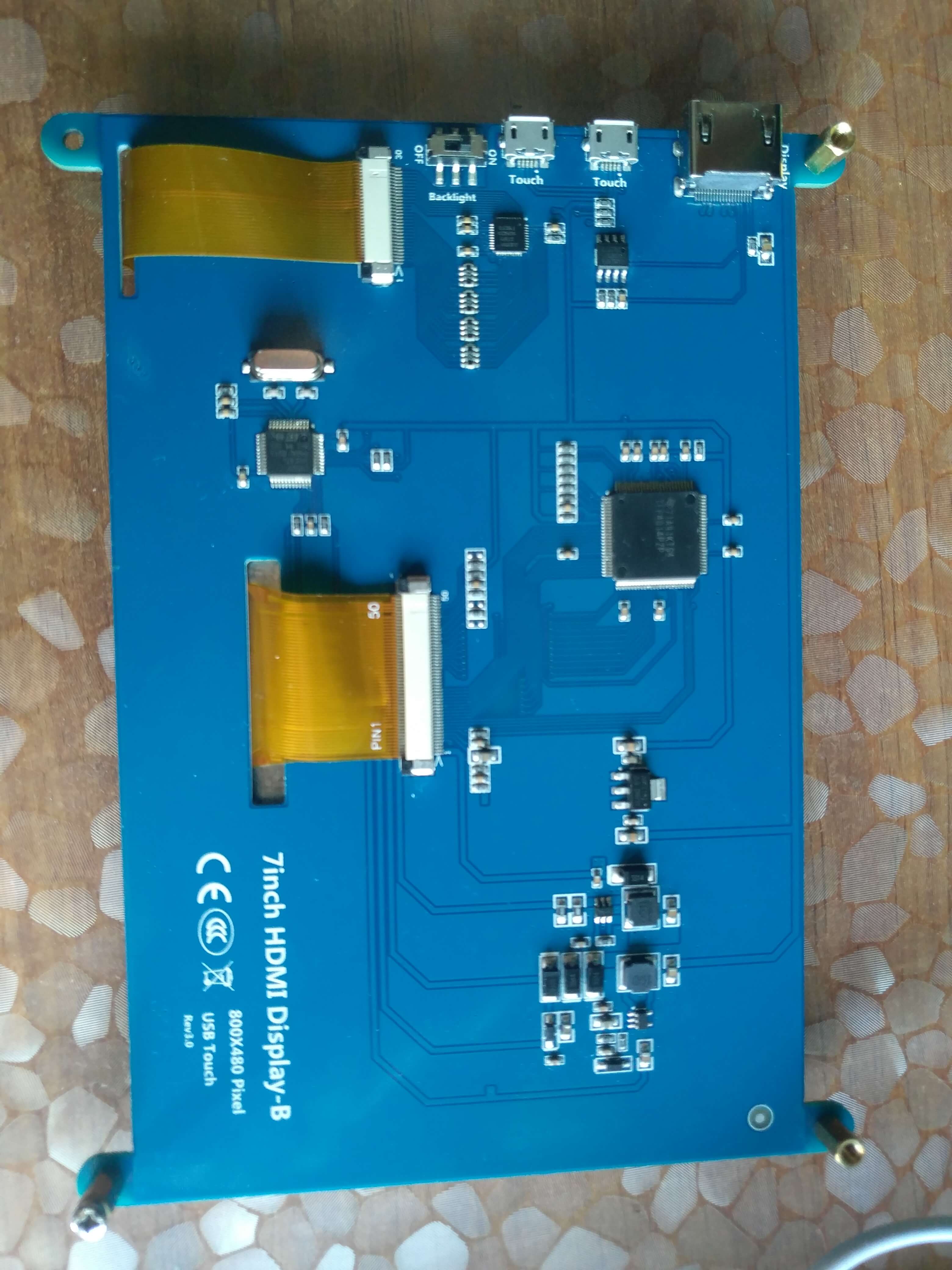

Mirad mi problema es el siguiente me e comprado una pantalla de 7 pulgadas y mi intención es ponerla en el coche(carpc).
La cuestión esk la pantalla tiene dos USB.
Y lo k intento es poner con un cargador la raspberry y k luego desde la raspberry con otro cable alimentar la pantalla , pues si lo hago asi la pantalla se ve mal , se va y viene la imagen y me obliga a ponerle el segundo USB de la pantalla conectado directamente a un cargador de la pared.de esta forma poniendo el segundo USB de la pantalla y a la pared si funciona bien pero sino nada.
Es al empezar el arranque me obliga a poner los dos USB de la pantalla(uno a raspberry y otro a cargador) la pantalla va bien pero no funciona el táctil al detectar el USB k esta en el cargador lo cual cuando a arrancado kito el cargador de la pared y si se mantiene la imagen y empezaría a funcionar el táctil también.
Sabéis como funcionan las pantallas con dos usb??creo k con uno tendría k ir pero no o como mandar mas potencia por los USB a ver si es por eso.
Gracias de antemano.

Antes de nada, marca y modelo exacto de la pantalla para saber las características y requisitos.

No veo mucha información, parece una placa clónica similar a la Waveshare .
A veces compensa gastar un poco más para tener una placa bien documentada y evitar el "prueba y error".
Sin duda el primer problema que tienes es de alimentación. ¿Es posible que tu enchufe "de pared" de la raspberry no tenga suficiente amperaje?

Ya eso pensé yo es de 2 amperios el cargador al que lo conecto

Ni con esas al enchufar dos cargadores a la pantalla bloquea el táctil.
Lo raro esk con una sd con raspbian va bien pero si es con libreelec es cuando viene el problema es muy raro ya probé a meter librelec de nuevo y da igual hace lo mismo
