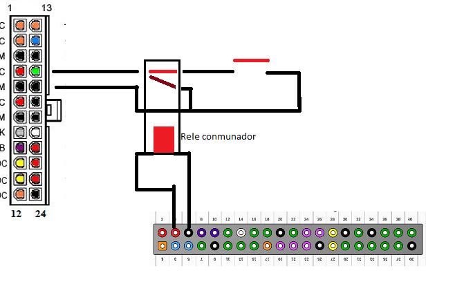

Los GPIO de la Raspi no mandan voltaje hasta que no se le ordena no? porque si hubiera algún pin que manda voltaje siempre sería facil de hacer con un relé conmutador y un pulsador
Creo que los pines 2 y 4 del puerto GPIO siempre mandan 5V.
Del cable verde de la fuente ATX al relé , la salida del rele activa (Sin excitar) a un pulsador (Que no interruptor) y de ahí a GND de la fuente de alimentación. La otra salida directa a GND de la fuente de alimentación. para cuando arranca la Raspi excite el relé y mantenga la fuente encendida.. cuando se apaga la Rpi, pierde la excitación el rele y al no estar el pulsador pulsado el cable verde de la fuente ATX no tiene "masa" por lo que se apaga la fuente.

Lo que se me ocurre (siempre y cuando la Raspi por el Pin 2 ,4 tenga siempre corriente, y 6 masa. sería algo así (el esquema esta muy cutre porque es con Paint... en un ratillo libre que he tenido).
La teoría es que cuando se pulsa el pulsador puente el cable Verde y GND de la fuente por lo que esta se enciende y por consiguiente la raspberry. al encender la raspberry (si manda alimentación nada mas conectarla) excita el relé por lo que queda puenteado el cable verde y gnd de la fuente de alimentación mientras esta está encendida.
Cuando se apaga la raspberry pierde la alimentación. por lo que se deja de excitar el relé (y al no estar pulsado el pulsador) se pierde el "puente" que enciende la fuente de alimentación...
Lo mismo habría que poner un condensador para que mantenga la corriente un tiempo en caso de reinicio, porque si no cuando se dé a reiniciar se apagará igualmente. El relé evidentemente tendría que ir a 5v
.... Pero todo siempre y cuando esos pines tengan corriente desde el segundo 0 que se alimenta la raspberry. y cuando al realizar un apagado por software deje de tener corriente.

lopz_ escribió: 04 Abr 2018, 12:20.... Pero todo siempre y cuando esos pines tengan corriente desde el segundo 0 que se alimenta la raspberry. y cuando al realizar un apagado por software deje de tener corriente.
Voy a por el bat-polímetro :-D
Confirmado, tenemos voltaje (aprox. 5.6V) desde el momento en que la raspi recibe carga (a través de USB)
Y una cosa que no había notado, una vez desconectas la placa, el voltaje no desaparece buscamente, sino que baja a 0.4V y lentamente va vaciando capacitadores.
Es increíble pero tarda como un minuto en "vaciarse" del todo. Y una vez que se conecta la corriente al USB, tenemos los 5V al instante.
