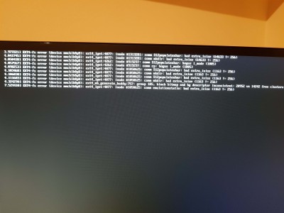

hola a todos.bueno el fallo es que tenia metido recalbox en una sd de 32 gb el otro dia enchufe la raspberry y me ponia un error.formatee la tarjeta y volvi a meter la imagen pero seguia el problema meti otra tarjeta en la raspberry y funcionaba bien.

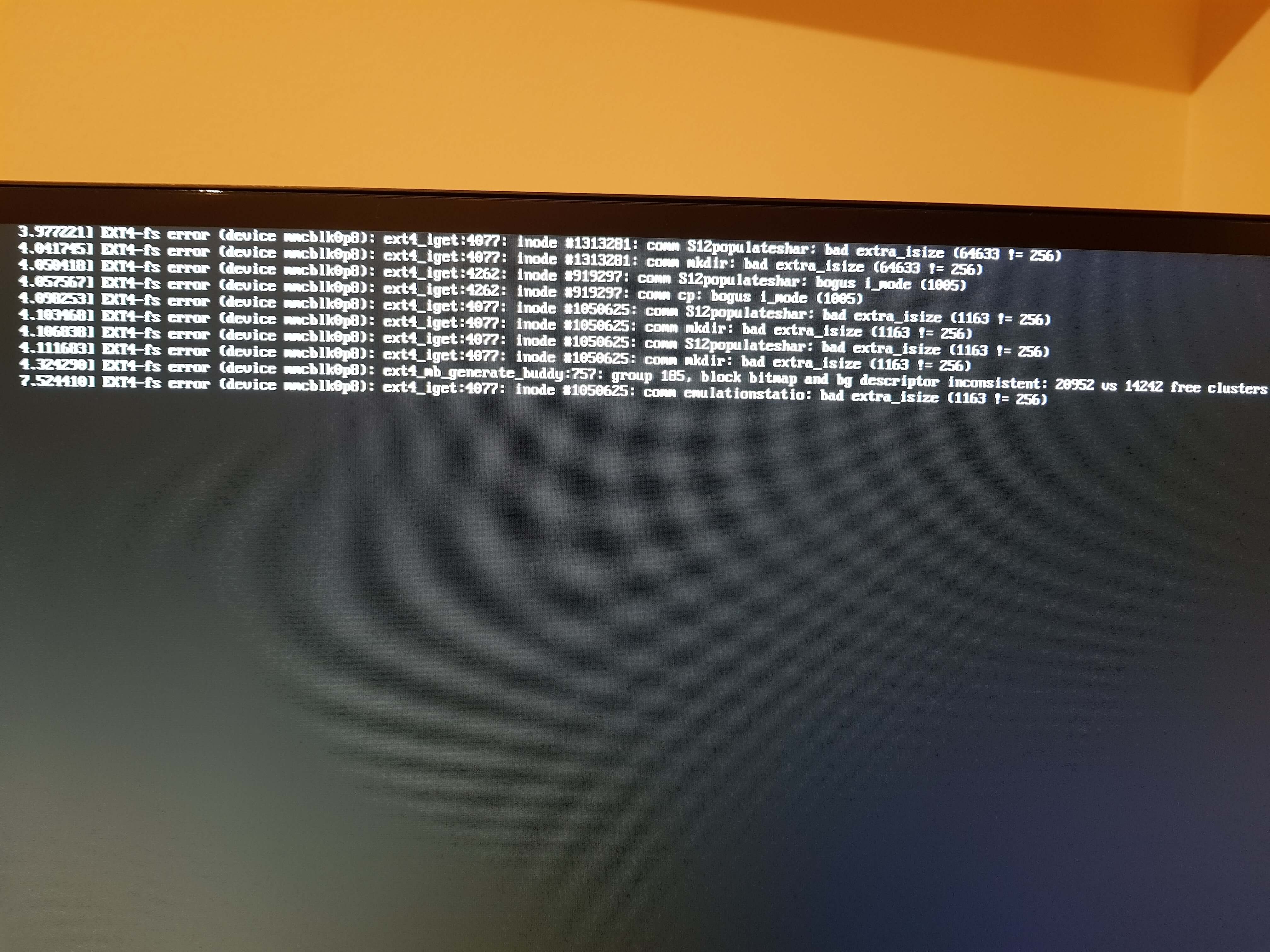

el fallo es el siguiente adjunto una foto:
fallo sd raspberry

Parece un problema del sistema de ficheros.
Arranca la raspberry con la tarjeta con la que sí te funcina, y desde ahí, conéctale la tarjeta "mala" con un adaptador de usb
Una vez hecho eso, puedes ejecutar el comando fsck.ext3 para detectar y reparar esos fallos
