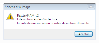

¿Podrías compartir con nosotros una captura de pantalla del error?

Yo pensaba lo mismo que tú!
Si la imagen no se va a modificar, solo la tarjeta, por qué el Win32 Disk Imager se queja de la imagen, de que está en modo Solo Lectura, le debería dar igual puesto que no se va a escribir en ella, no tiene sentido...
Adjunto Imagen con el mensaje:

Perdona que te lo pregunte, pero ¿no le estarás dando a "read" en lugar de a "write"?

je je tan novato no soy
, pero haces bien en preguntar, nunca se sabe... Además el mensaje salta cuando desde el Win32 Disk Imager vas a seleccionar la imagen antes del paso de elegir Write o Read. No tiene sentido.
De hecho acabo de probar a grabar la misma imagen (que está en modo "solo lectura") con Rufus y la graba perfectamente.
El caso es que no quiero usar Rufus, me gusta más Win32 Disk Imager (graba y lee) y quería entender el problema.
Es más, he mirado en el foro, lo de "imagen de solo lectura vinculado a win32 disk imager" y a otros compis les ha pasado lo mismo, no solo me ocurre a mí lo del error.
Entonces no sé si usar Win32... e irme a Propiedades y desmarcar solo lectura, que es lo que prefiero o usar Rufus que no da problemas ¿Seguro que al desmarcar el atributo solo lectura no modifico aspectos de la imagen y eso me puede dar problemas a la hora de grabarla y usarla?
