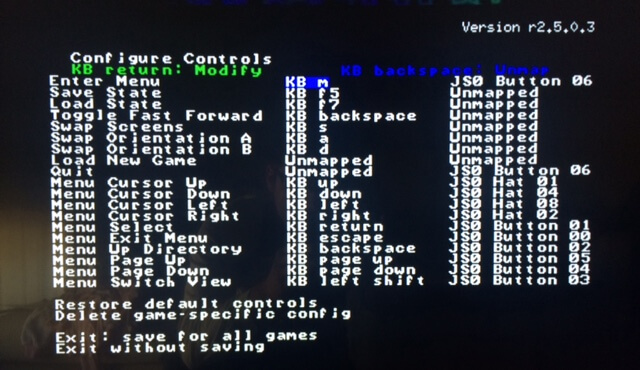

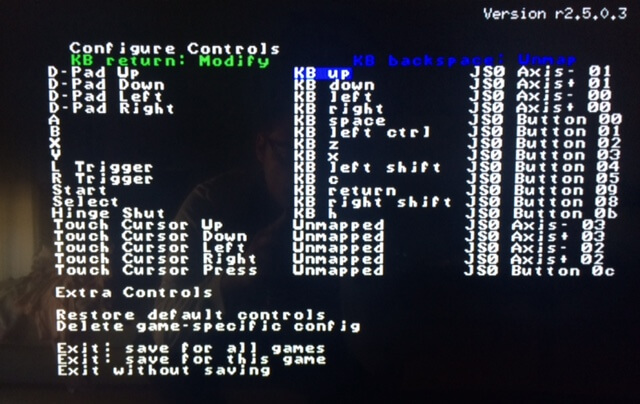

Hola compañero!! pues nooo :triste
He estado buscando tanto en el mapeo de controles normales como los "extra" y no he encontrado el mode para intercambiar la cruceta con el joy
Igual estoy empanao y no lo veo aun teniendolo delante pero no ha habido suerte.
Os dejo foto de mis opciones configuradas por si os surge una idea:
A ver si hay suerte !! ainsss :suerte

lo mismo no he caído hasta ahora pensando en la 3ds, la ds no tiene joystick y me ha recordado cuando he visto en la imagen lo de touch cursor up, me da a mi que va a ser eso lo que buscas, o no? eso en teoría es para ir como si fuera un ratón por la segunda pantalla , para eso me da a mi que necesitarias 4 botones mas aparte de los que tiene una ds, por lo que seria R2 y L2 más 2 botones aparte, en caso de que jueges a juegos que no se usen a penas R o L, o incluso X e Y, podrías utilizar esos para la pantalla tactil.

Mmmmm a ver es que lo que necesito es asignar la dirección normal (derecha, izquierda, abajo y arriba) al joystick del panel arcade o bartop. Por defecto viene para que te muevas con la cruceta pero en mi caso no tengo (en el mando de xbox one por ejemplo sí que lo tengo y lo muevo sin problemas).
El problema está en cuando entro en configuración para mapear los botones y elijo cualquiera de las direcciones (abajo, arriba, derecha o izquierda que corresponden al D-PAD) y muevo el joystick en alguna de esas direcciones me dice que no es válido.
En resumen, puedo asignar todos los botones perfectamente pero no me deja moverme para los lados ni para adelante o detras, es como que no detecta el joystick.

ya creo haberte entendido, creo que ahi va a ser dificil ayudarte, porque si te lo coge en los demas emus y en este no, va a ser dificil y luego por otra parte veo que en la pantalla si tienes bien asignado lo que correspondería como axis para el joystick, por lo tanto, supongo que habra que esperar a que lo actualicen, aun asi fugazmente se me ocurre editar el config de drastic por comandos, puede ser que tenga una lina tipo.
joystick=false
en teoria seria sustituir false por true y guardar, pero la verdad que me pillas porque es un emulador que no he tocado jeje
