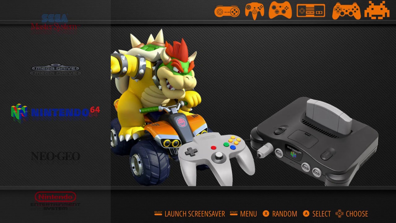

Bueno, al lío: tengo una Orange Pi PC + con RetrOrange Pi 4.1. He ido metiendo diversas ROMs en cada uno de los sistemas que vienen de serie y con tres tengo problemas (MSX, WonderSwan y WonderSwan Color): las ROMs funcionan perfectamente, pero las imágenes que representan los sistemas en el menú (es decir, los dibujitos del LOGO junto con ilustraciones de algún juego mítico y una foto del sistema -https://i.ytimg.com/vi/29IzrLLx980/maxresdefault.jpg-) no me aparecen. De hecho, cuando entro en uno de los sistemas mencionados, aparece una pantalla en negro y sólo pueden leerse los nombres de los juegos (y un cuadrado con la imagen del juego seleccionado y su sinopsis -porque he hecho Scraping-)
Tengo el theme que viene de serie... ¿debería mirar si se puede "updatear"?; ¿existe alguna manera de introducir yo mismo las imágenes?; ¿mando a "cajcarla" todo y le instalo un nuevo theme? (aunque el que viene me encanta).

Edito: el tema que viene por defecto es el llamado "Cosmo-ropi". He probado a actualizarlo y esos sistemas siguen sin mostrar logo de marca ni imagen de portada. Eso sí, he probado a instalar otros themes (como el "Pixel") y sí que aparecen... por tanto, es problema de este tema en concreto... ¿hay posibilidad de meter esas imágenes manualmente?
