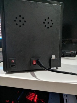

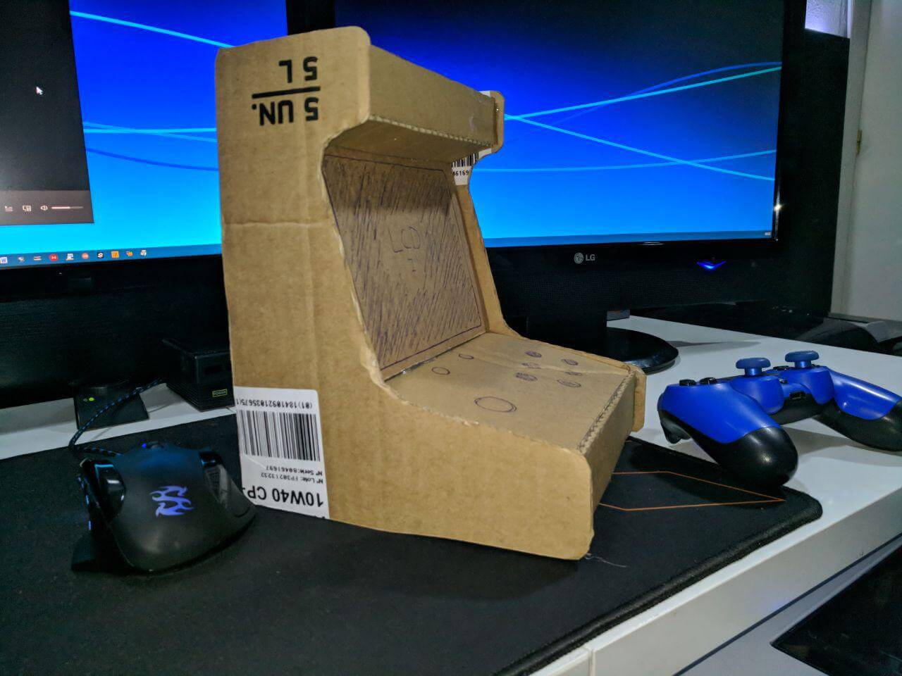

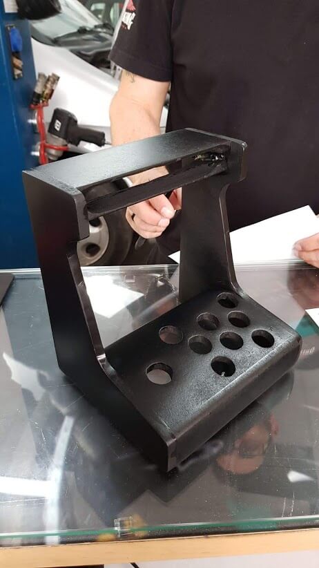

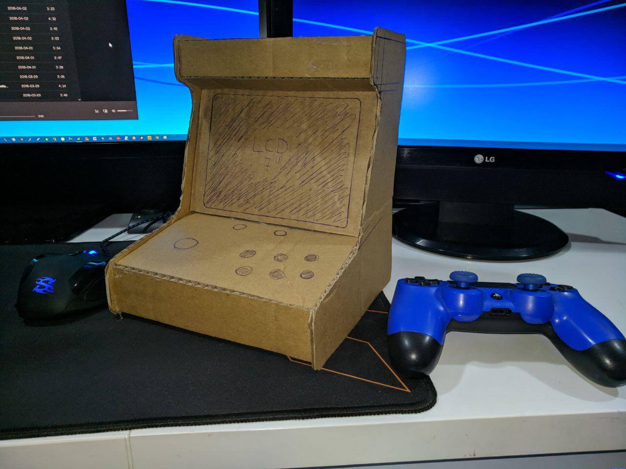

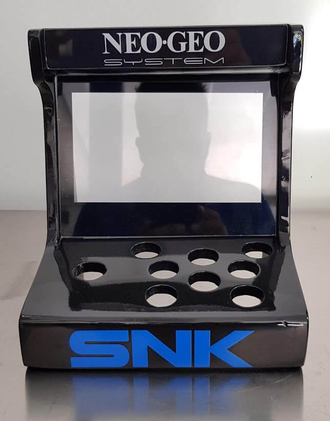

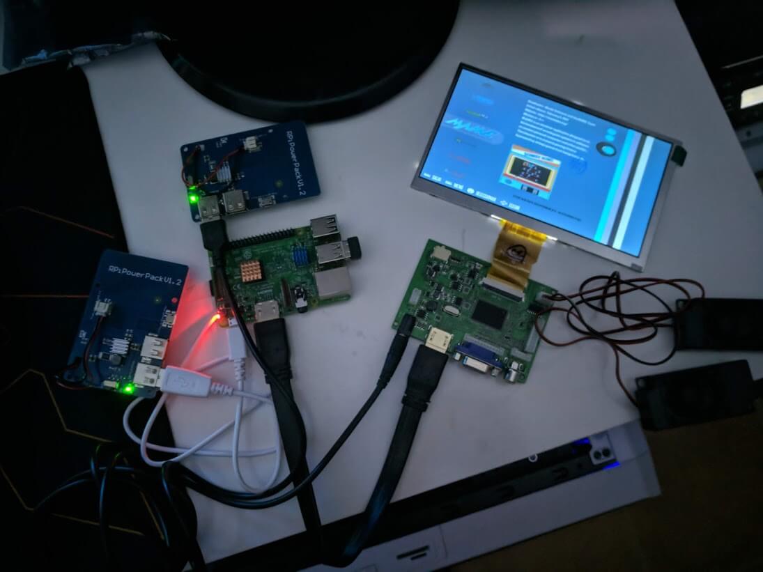

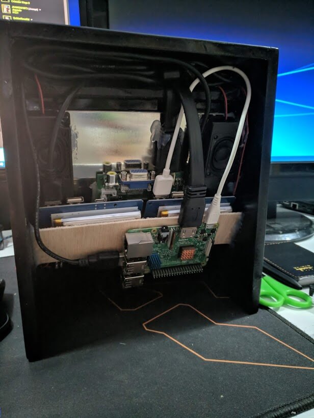

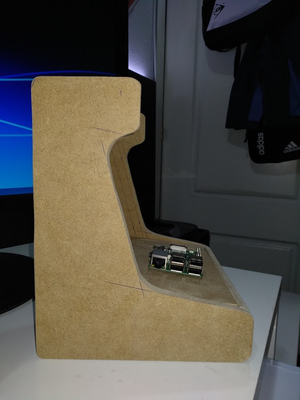

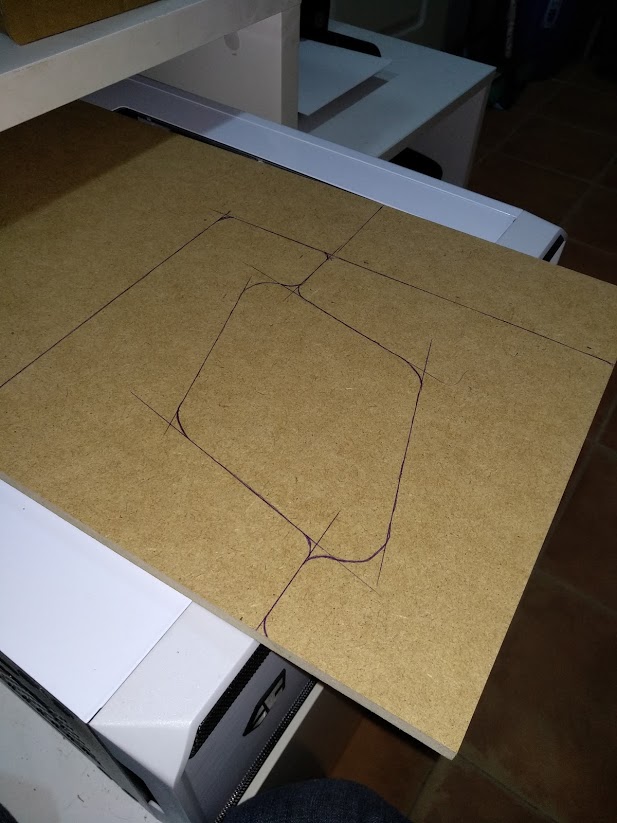

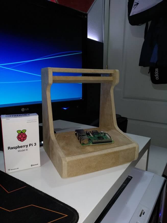

Pues sigo adelante a buen ritmo, ya tengo echa la estructura, de un 1cm de ancho, yo queria un poco menos, unos 7-8 milimetros pero me a sido imposible encontrar con ese espesor. La pantalla que le voy a poner es esta, de aliexpress, tambien he pedido el joystick y los botones, que lo mas pequeño que encontrado a sido de 24 mm. Ademas he pedido 2 baterias para alimentar la pantalla y la raspberry y que me funcione un par de horas si tener que echufarla a la corriente

yo estaba con la misma idea en la cabeza, pero a lo cutre, una pantalla la rasp y una bateria para llevarmela al lugar que me apetezca. mi duda viene cuando he visto que has comprado un par de baterias con estas especificaciones (Capacidad de la batería: 3800 MAH (máximo); corriente de salida: 1.8a · Tensión de salida (sin carga): 5.1 V ± 0.1 V)
Mi idea para mi proyecto era usar la powerbank de 20k ma, con dos puertos usb que sacan en total 3.1A (Salida: 5V/1A, 5V/2,1A (máx 3,1A)
Sabes si usando esa powerbank la pantalla con la raspberry podria funcionar sin ningun tipo de problema? he investigado mucho para ver cuanta potencia necesita la pantalla pero no he encontrado nada. gracias por tu tiempo!!!

Pues mira, te cuento lo poco que averiguado el tiempo que llevo con ello. Mas o menos la pantalla con la bateria dura unas 2 horas, la raspberry con los led aguanta un poco mas, no se si estos datos te son validos. yo diria que si que te vale esa powerbank

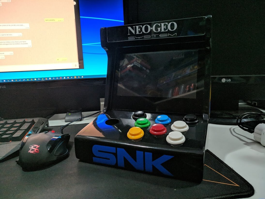

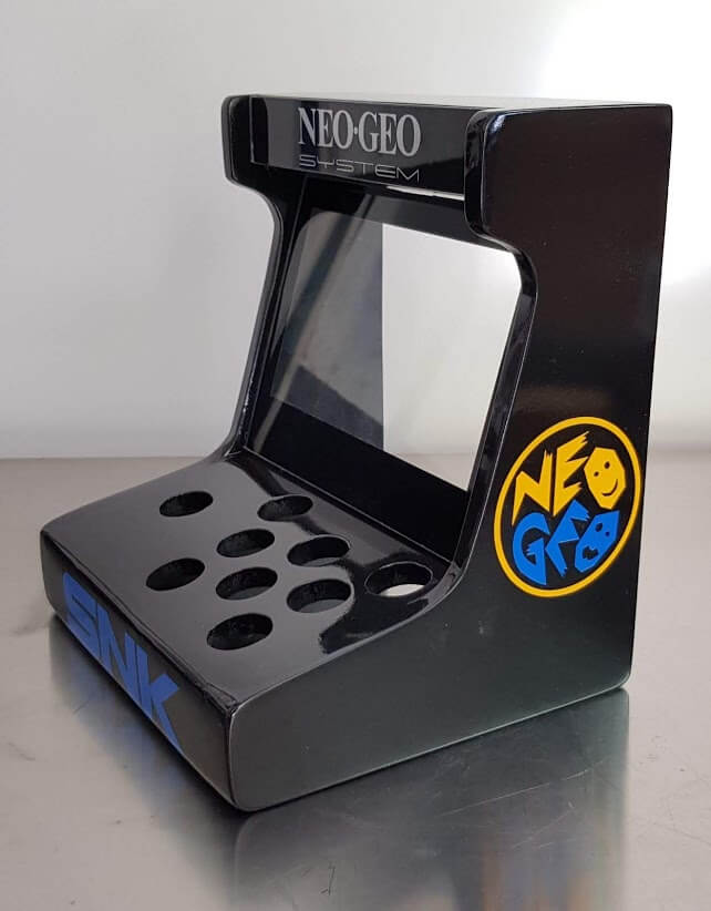

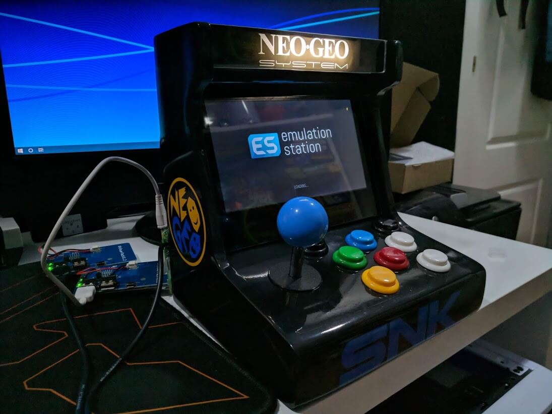

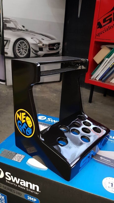

Enhorabuena. el trabajo de pintura es muy bueno .
