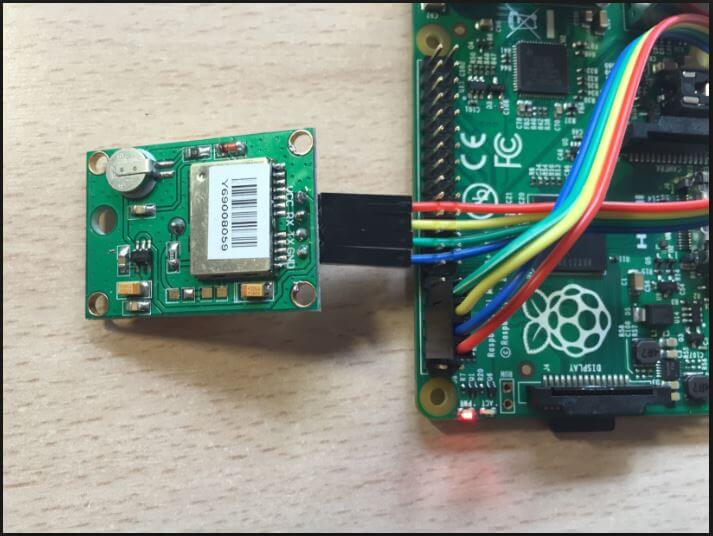

La conexión de la Rasp con el módulo gps es la siguiente:
Raspberry PIN GPS PIN
2 – 5v VIN/VCC
6 – GND GND
8 – TX RX
10 – RX TX
En la foto adjunta podéis ver la conexión física.
