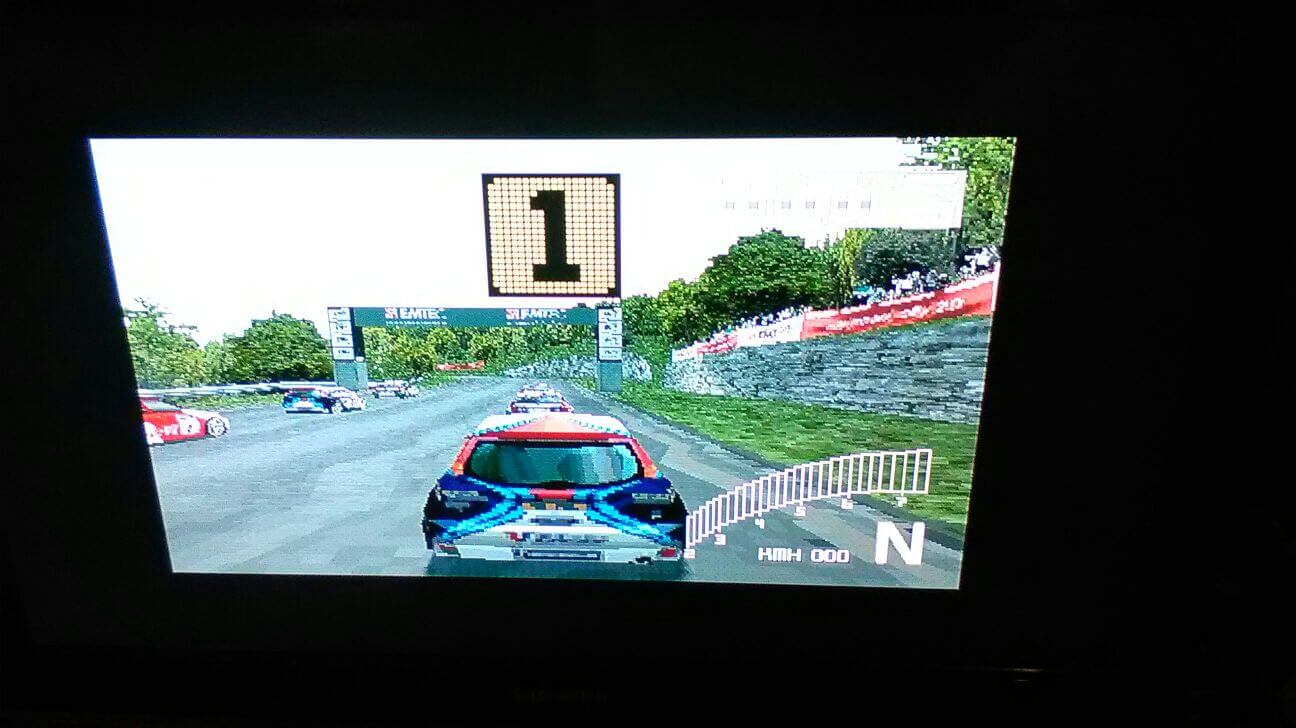

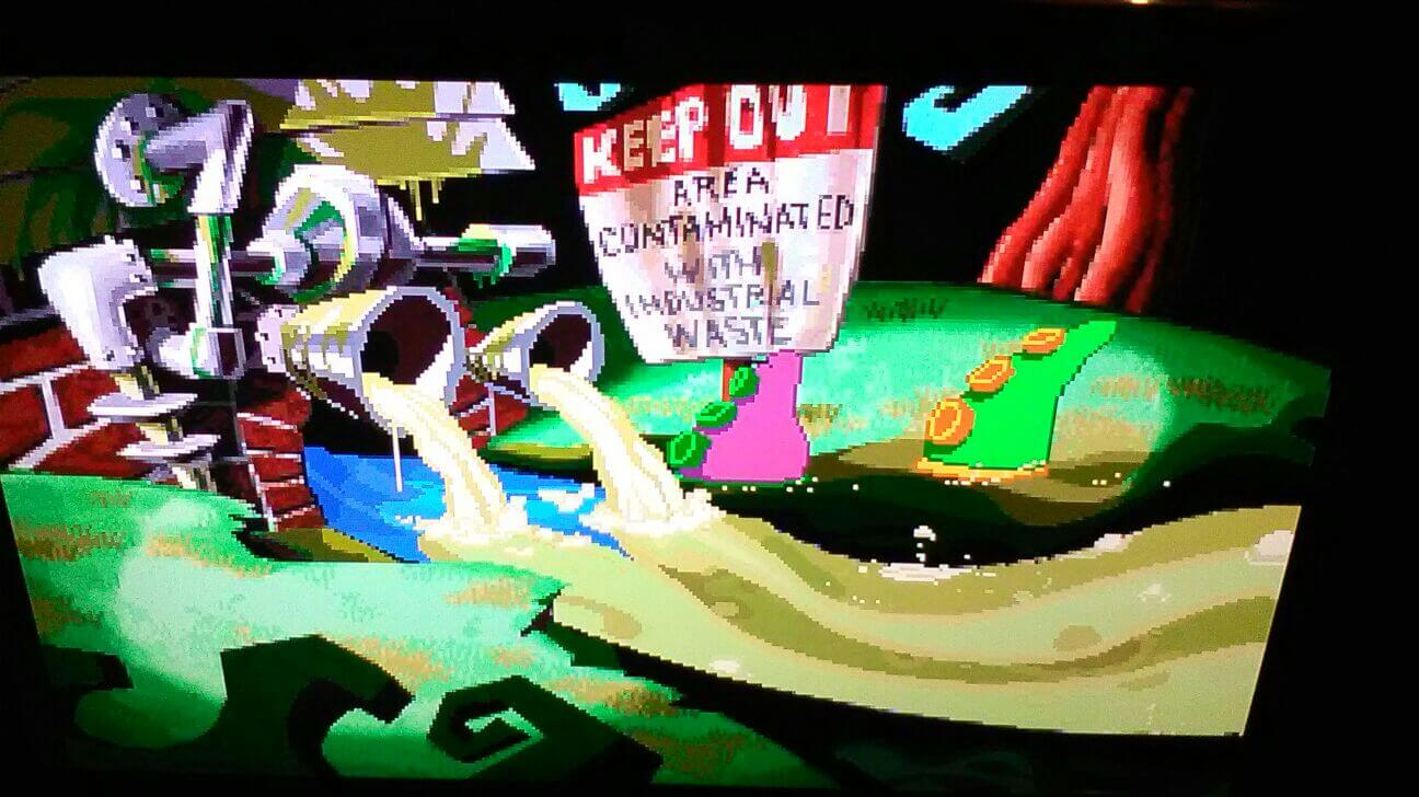

Hola, hace un par de semanas me compré la RETROPIE RASPBERRY PI 3 con unos emuladores y juegos ya instalados.
He podido jugar sin problemas a los rooms, pero tienen una resolución baja, muy pixelado. No se si se puede mejorar un poco la resolucion o es asi.... el caso es que el menu de las consolas y los de configuración se ven perfectos, pero al entrar en los juegos se ven algunos francamente mal.
¿Tiene esto solución o es así?
He añadido dos fotos de como se ven dos juegos, uno de psx (Collin MCRae) y otro de Scumm (Day of the Tentacle). Si pincháis se ven mas grandes y veréis de que hablo.
Gracias.

Es totalmente normal , son juegos con resoluciones muy bajas que en su día se jugaban , en el caso de dan of tentacle .... en monitores de 15" o 14" y seguramente ahora usas una tv de 40"
Hay una forma de darle mejor aspecto, vete al menú de recalbox y en imagen , filtros o algo así tienes 3 opciones :
None
Scanlines
Retro
Activa retro, reiniciar y arranca el juego a ver que te parece

Activa también pixel perfect y pantalla en 4:3 o en auto
Perdon , he leído ahora que usas retropie, tendrás que buscar las opciones de shaders para hacer lo mismo que te pongo arriba
