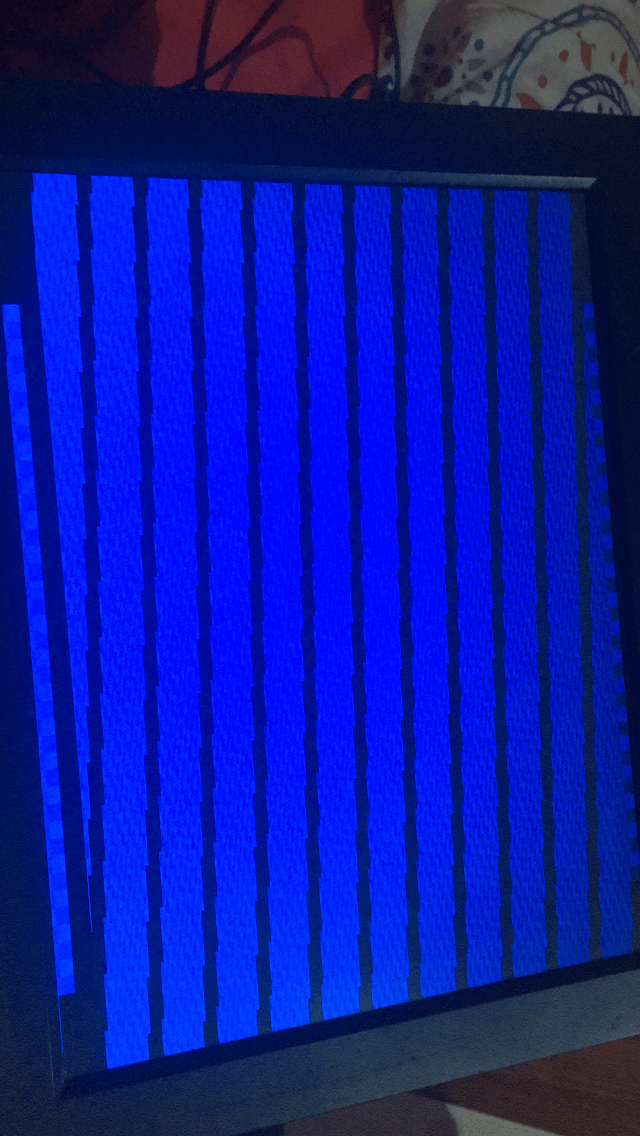

Hola, cuando ejecuto un juego en mi televisor , al cual esta conecta por hdmi, no ocurre nada, pero cuando intenté probar un monitor por vga, funciona genial, pero al iniciar un juego este se ve por rayas por toda la pantalla y no se puede entender nada, alguna ayuda? muchas gracias

Aqui podeis observar como se ve

Aqui teneis

que adaptador usas
seguramente tendras que configurar el archivo config.txt
que esta en la carpeta boot
tendras que dar permisos de escritura seguramente usando
hdmi_force_unplug=1
config_hdmi_boost=4
hdmi_safe=1
añadir las lineas siguintes
hdmi_ignore_edid=0xa5000080
hdmi_drive=2
hdmi_group=2
hdmi_mode=28
la primera evita que la rasp elija el tipo de salida la ultima es para modificar la resolucion de tu monitor
editar el archivosudo chown pi config.txt
y descomentar las liguintes lineas (descomentar es quitar las almoadillas del principio)sudo nano config.txt
hdmi_force_unplug=1
config_hdmi_boost=4
hdmi_safe=1
hdmi_drive=2
hdmi_group=2
hdmi_mode=28
