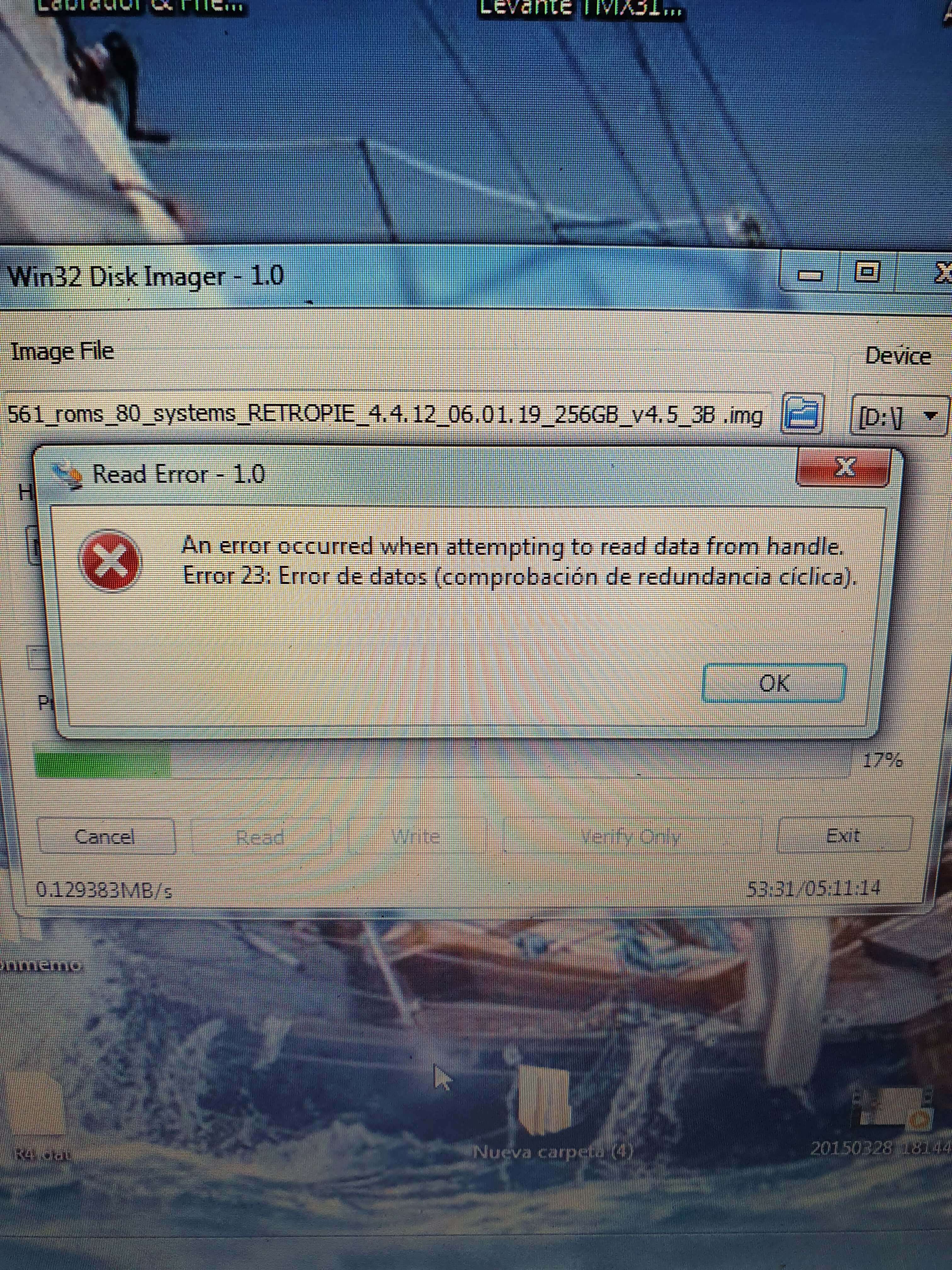

Buenas, estoy intentando grabar la imagen con win32diskimager y me sale este error, alguien sabe por que puede ser ?

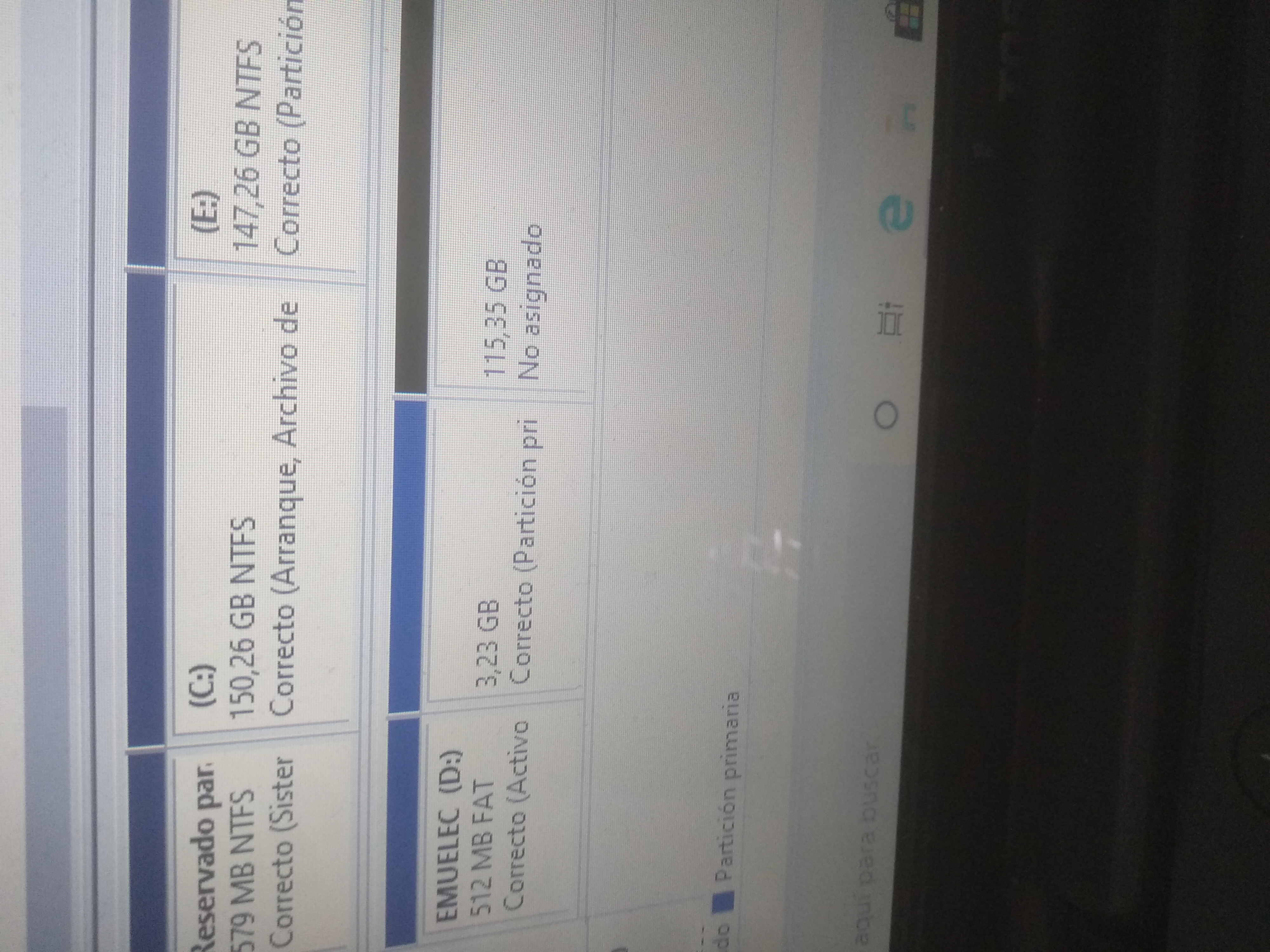

Buenas no sé q pasa q grabo una imagen de 4 GB y me crea 3 particiones la fat 32 de emuelec de 512mb partición primera de 3 y algo de GB y una de 115 GB no asignado mi SD es de 119 gb
Me hace 3 particiones y una niña por q me pasa esto
