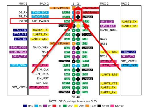

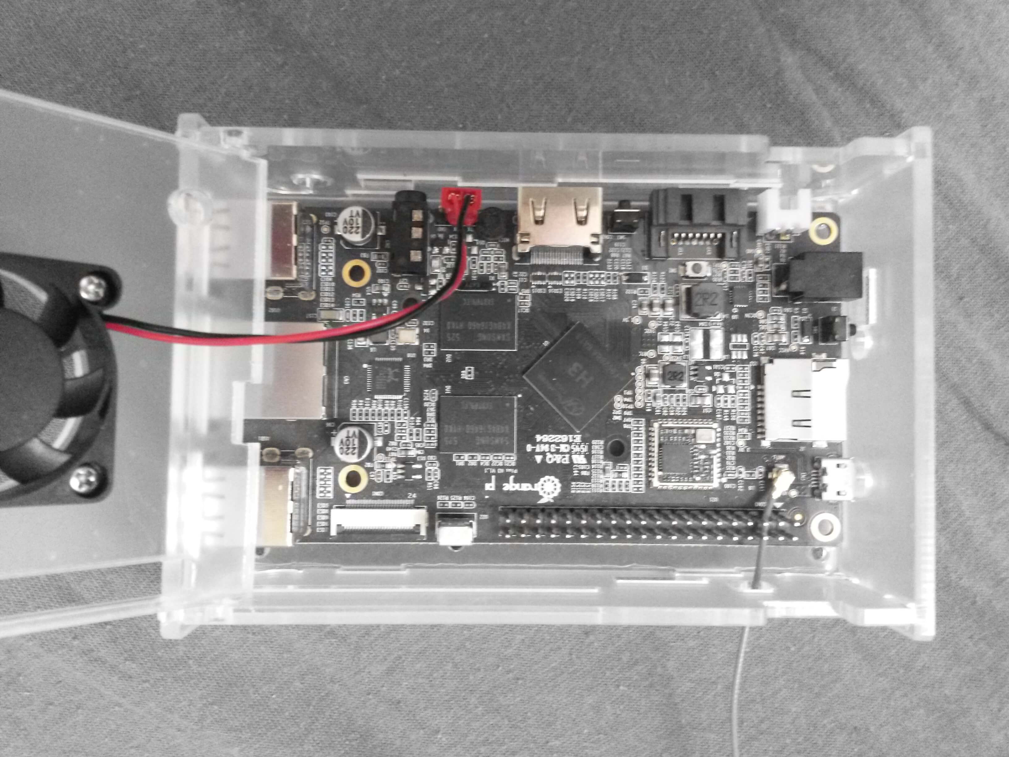

Y por ultimo quisiera saber como enchufo el ventilador .. en que pines van?

Por último el ventilador va en los pines 4 y 6:
Si tienes alguna duda mas comentalo, un saludo!
