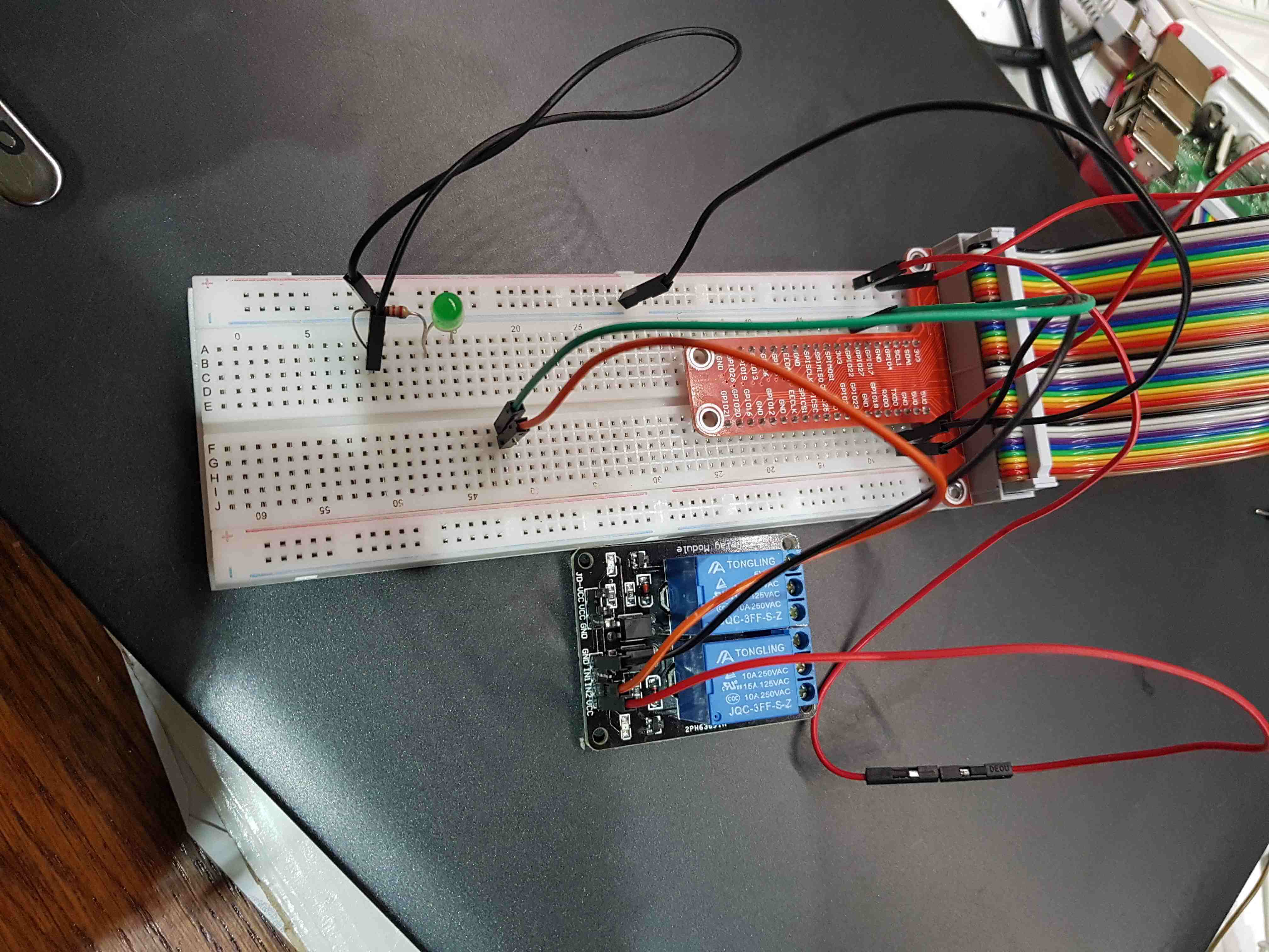

El caso es que tengo conectado la raspberry pi2 a una protoboard donde a través del gpio17 se enciende una led y se apaga. Hasta aqui bien.
Y lo que quiero es utilizar la salida del gpio17 para activar o desacivar el rele, pero no lo hace (Ver img_1.jpg)

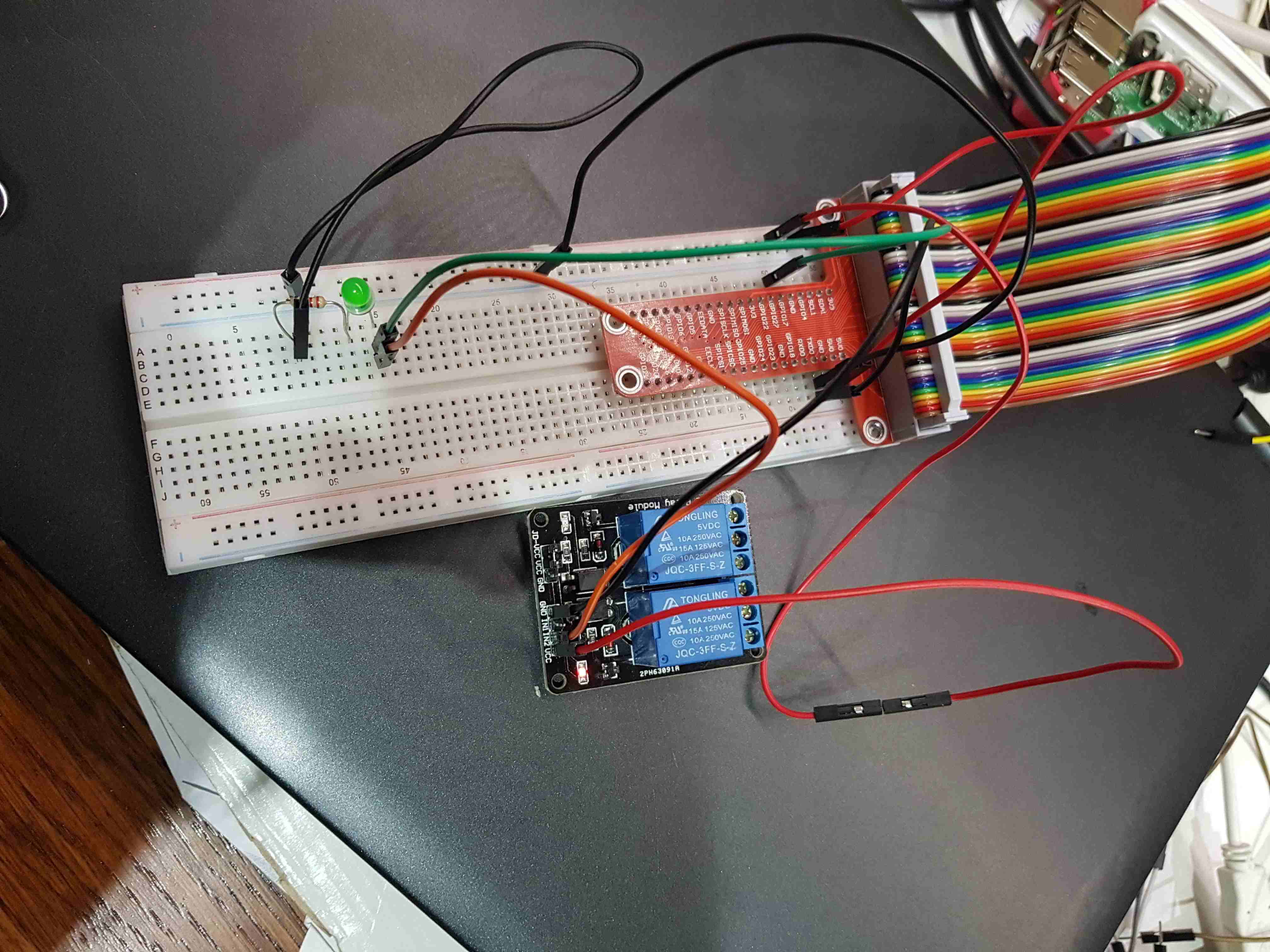

Perooo, si la entrada IN1 del relé 5v, cable Naranja, lo pongo en el anodo del led si que funciona (ver Img2.jpg), y me activa y desactiva el relé 5v con el funcionamiento correcto, pero yo lo quiero utilizar sin poner el led y la resistencia.
Alguien me puede explicar del porque este funcionamiento, como debería ponerlo correctamente.

en el esquema simple salida gpio17 5v gnd, imagen img1, el código que tenia apaga.py es el siguiente:
#!usr/bin/env/ python
#apaga.py
#importamos la libreria GPIO
import RPi.GPIO as GPIO
#Definimos el modo BCM
GPIO.setmode(GPIO.BCM)
#Ahora definimos el pin GPIO 17 como salida
GPIO.setup(17, GPIO.OUT)
#Y le damos un valor logico bajo para apagar el LED
GPIO.output(17, GPIO.LOW)
#Finalmente liberamos todos los pines GPIO, es decir, los desconfiguramos)
GPIO.cleanup()Le he puesto la librería time, y una espera de un segundo y ya escucho el sonido del relé, cerrando el circuito entre NO2 y COM2. Aunque sólo dura 1 segundo (o lo que le ponga).
#apaga.py
import time
time.sleep(1)
GPIO.cleanup()Código: Seleccionar todo

Me respondo a mi mismo.
Al final he quedado el código de enciende.py así:
Y el de apaga.py así:
A mi me funciona, no se si a vosotros.
Si alguien ve algo raro en el código que lo diga por favor.
#enciende.py
GPIO.setwarnings(False)
try:
#Y le damos un valor logico alto para encender el LED
GPIO.output(17, GPIO.HIGH)
except KeyboardInterrupt:
GPIO.cleanup() #devuelve los pines a su estado inicialCódigo: Seleccionar todo
#apaga.py
try:
