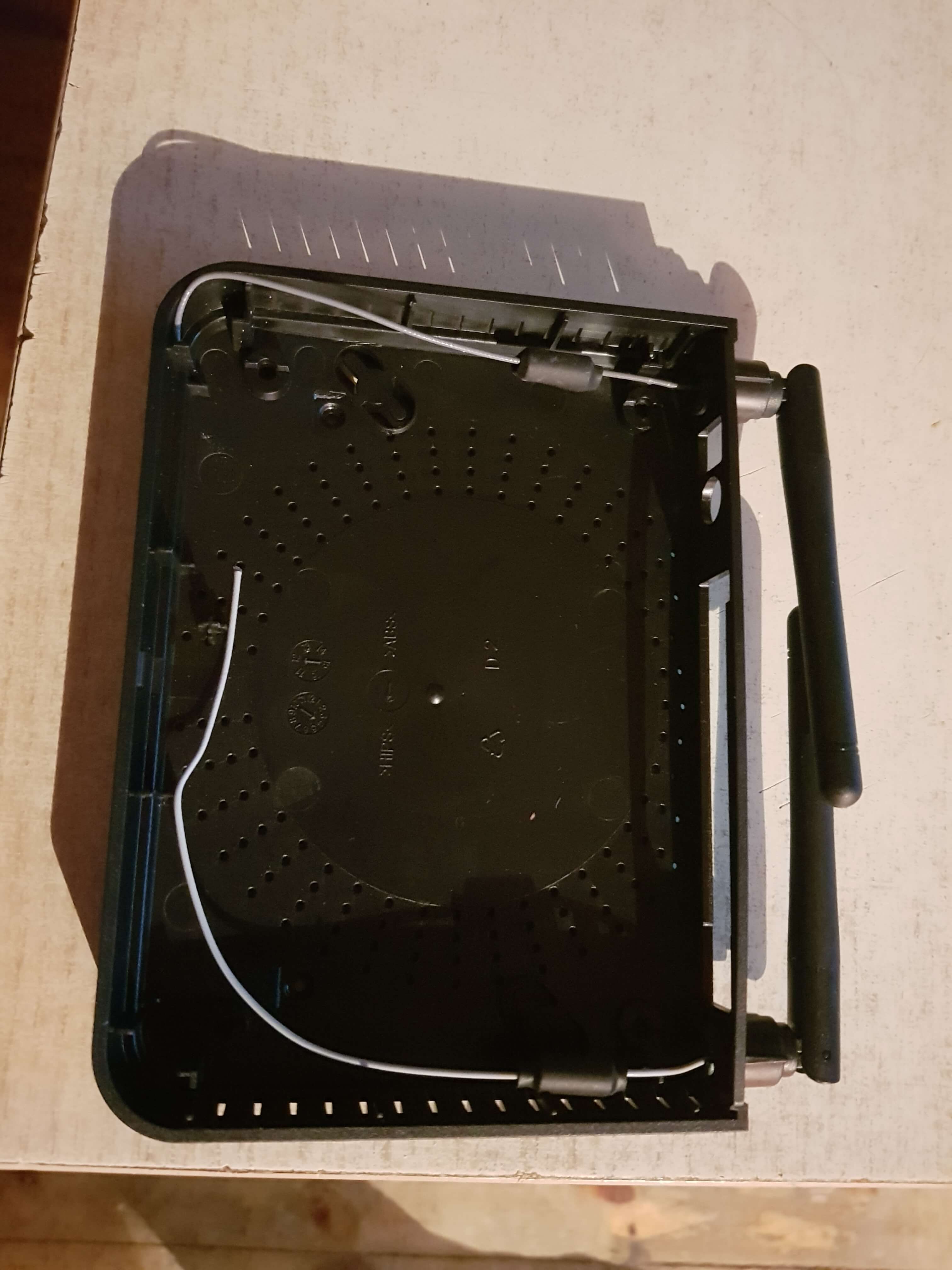

Pues resulta que tengo en mente crear un ordenador,a partir de la carcasa de un router,el problema es que quiero saber como conectar las antenas del router a la raspberry pi 3,me gustaría que alguien me podría ayudar porque no encuentro nada al respecto. Dejo una foto de lo que me gustaría incorporar/soldar o lo que se necesite.

Bueno, no es sencillo porque requiere soldar el cable de antena (o el conector coaxial) a la placa.
Hay muchos manuales en internet:
https://www.mictronics.de/2017/10/raspb ... l-antenna/
http://www.kd0cq.com/2017/02/raspi-3-mo ... i-antenna/
Quizá con un adaptador wifi usb puedas hacerlo de forma más sencilla

Eso es lo que quería saber,Si me pongo a soldar esos cables a donde les tengo que soldar? Y con eso ya estaría o hace falta algo más?

Es para aprovechar esas antenas,Me gustaría saber más que nada si esos dos cables con soldarles ha algún lado vale o hay que hacer algo más?

segun vi por internet tienes que retirar la antena que lleva incorporada la raspberry y soldar los dos cables en su lugar
https://www.dorkbotpdx.org/blog/wramsde ... berry_pi_3
son soldaduras bastante pequeñas ,asi que debes tener bastante experiencia
en teoria es soldar el cable no hay que configurar nada
