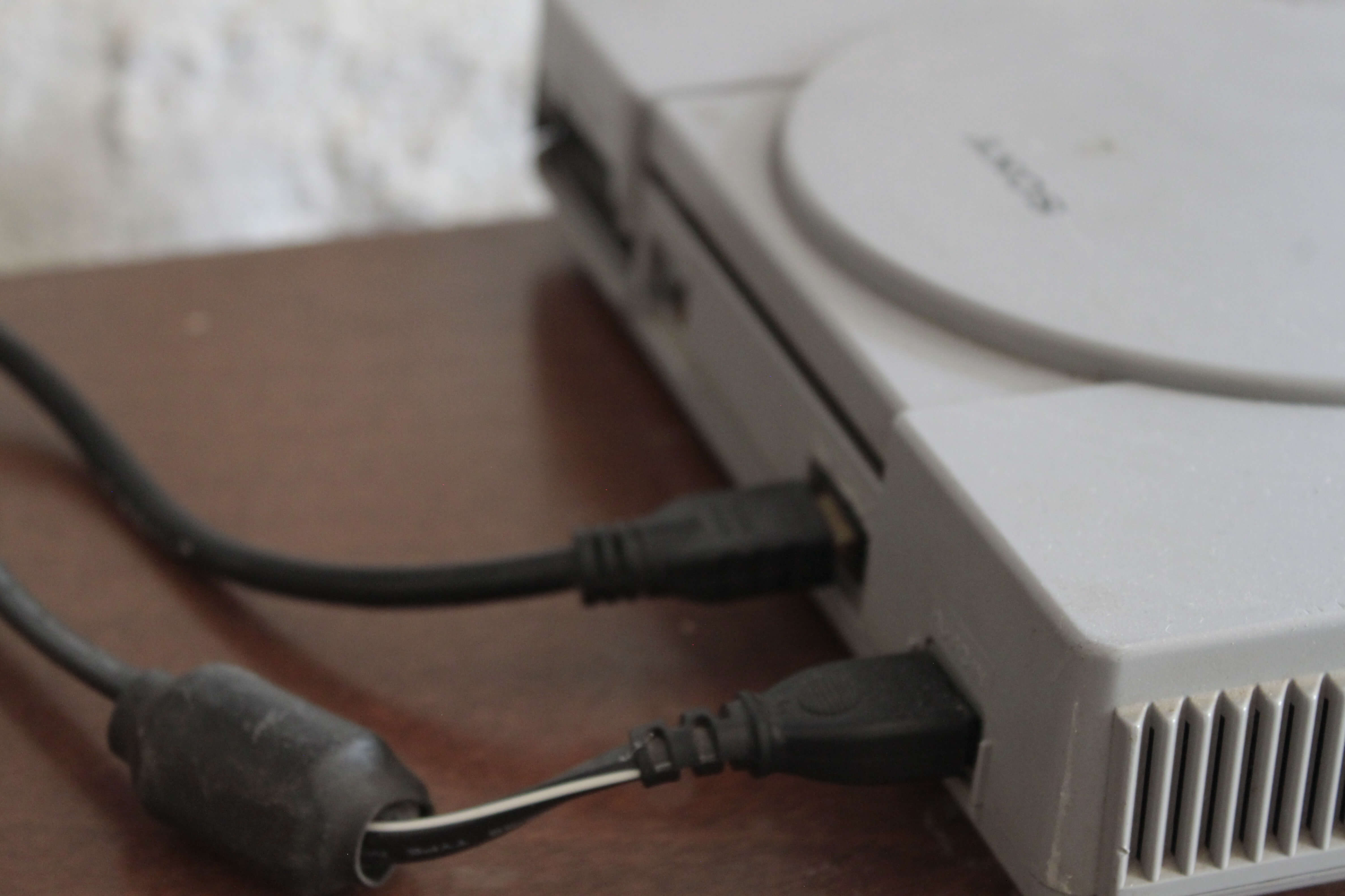

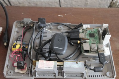

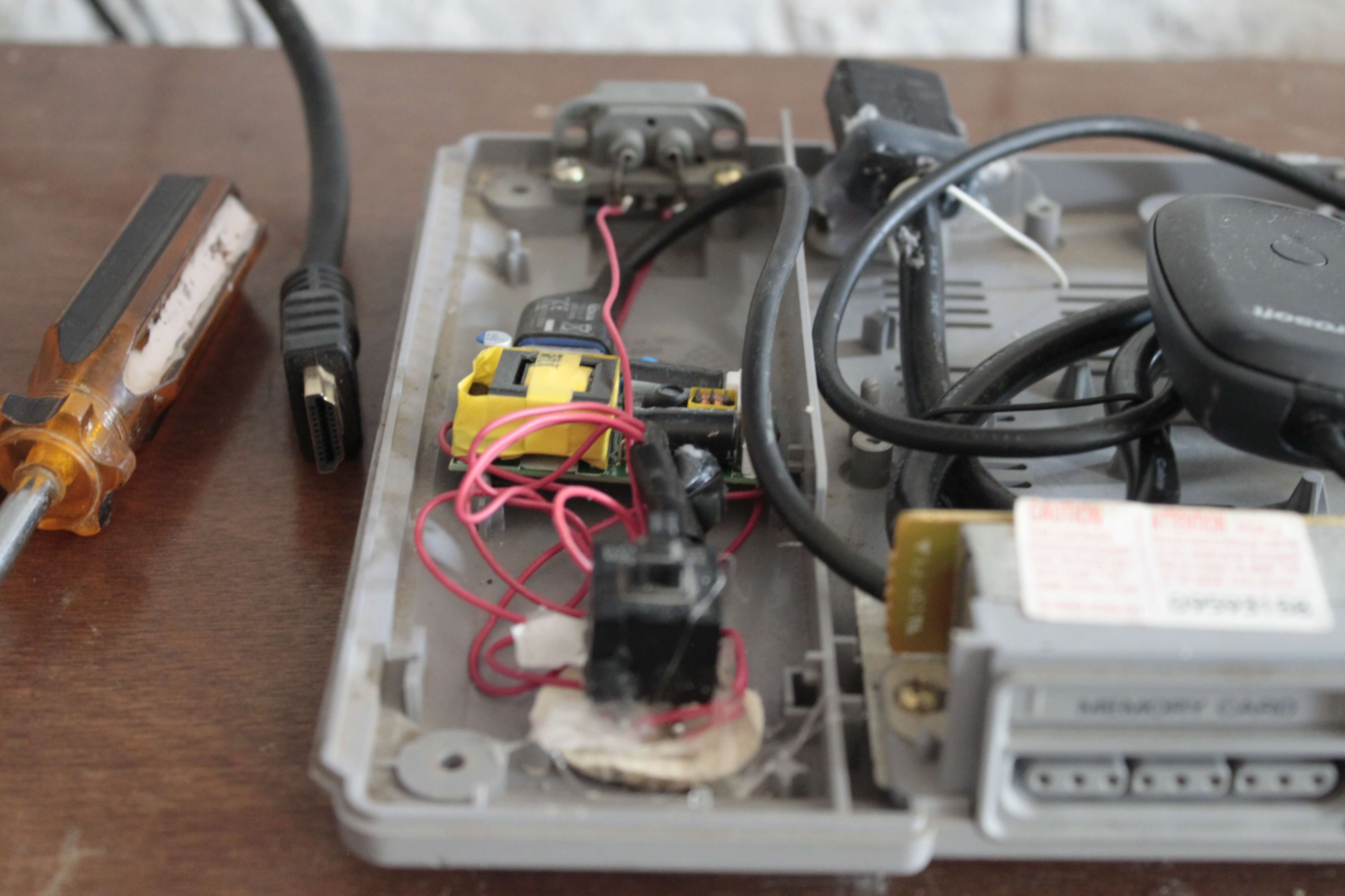

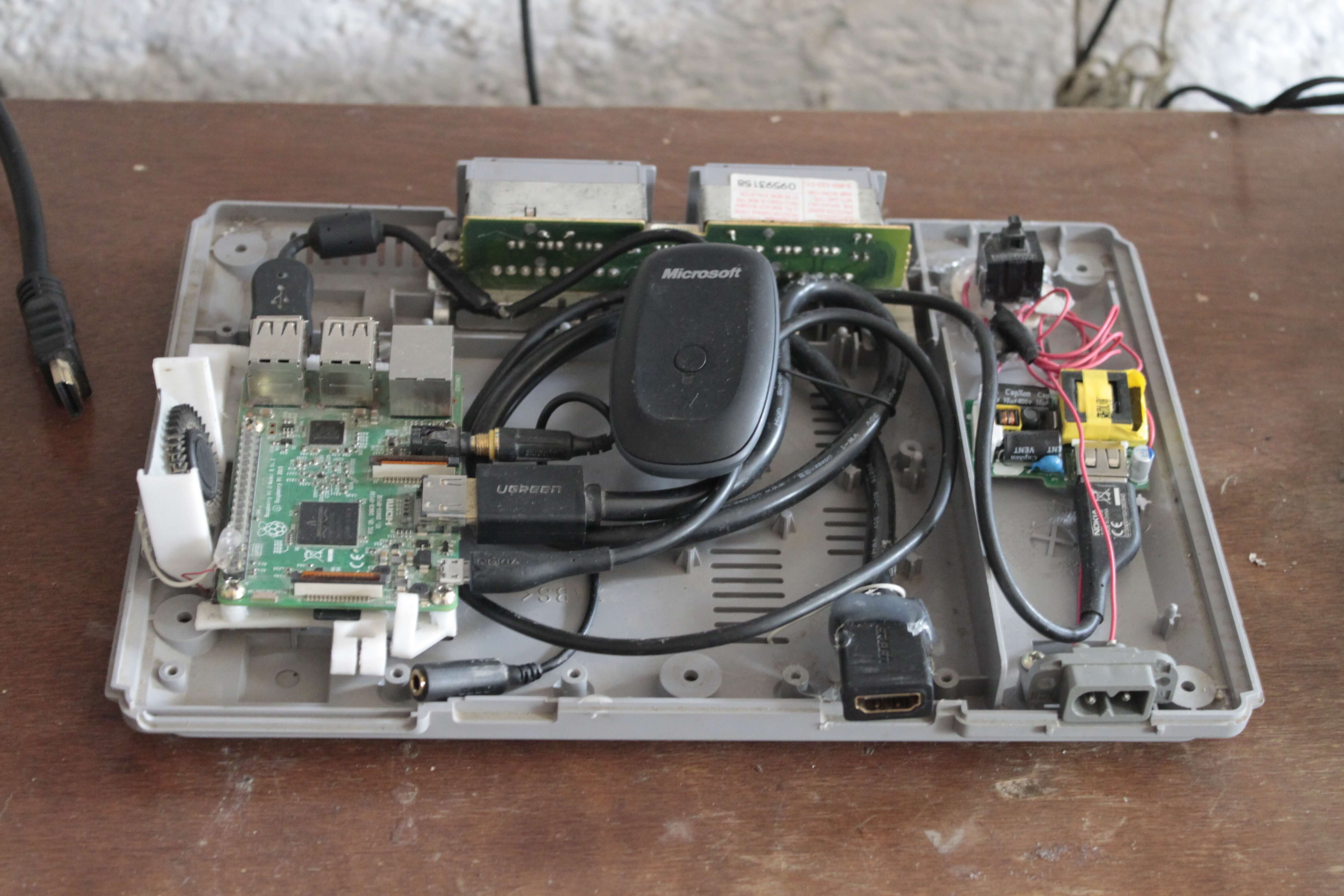

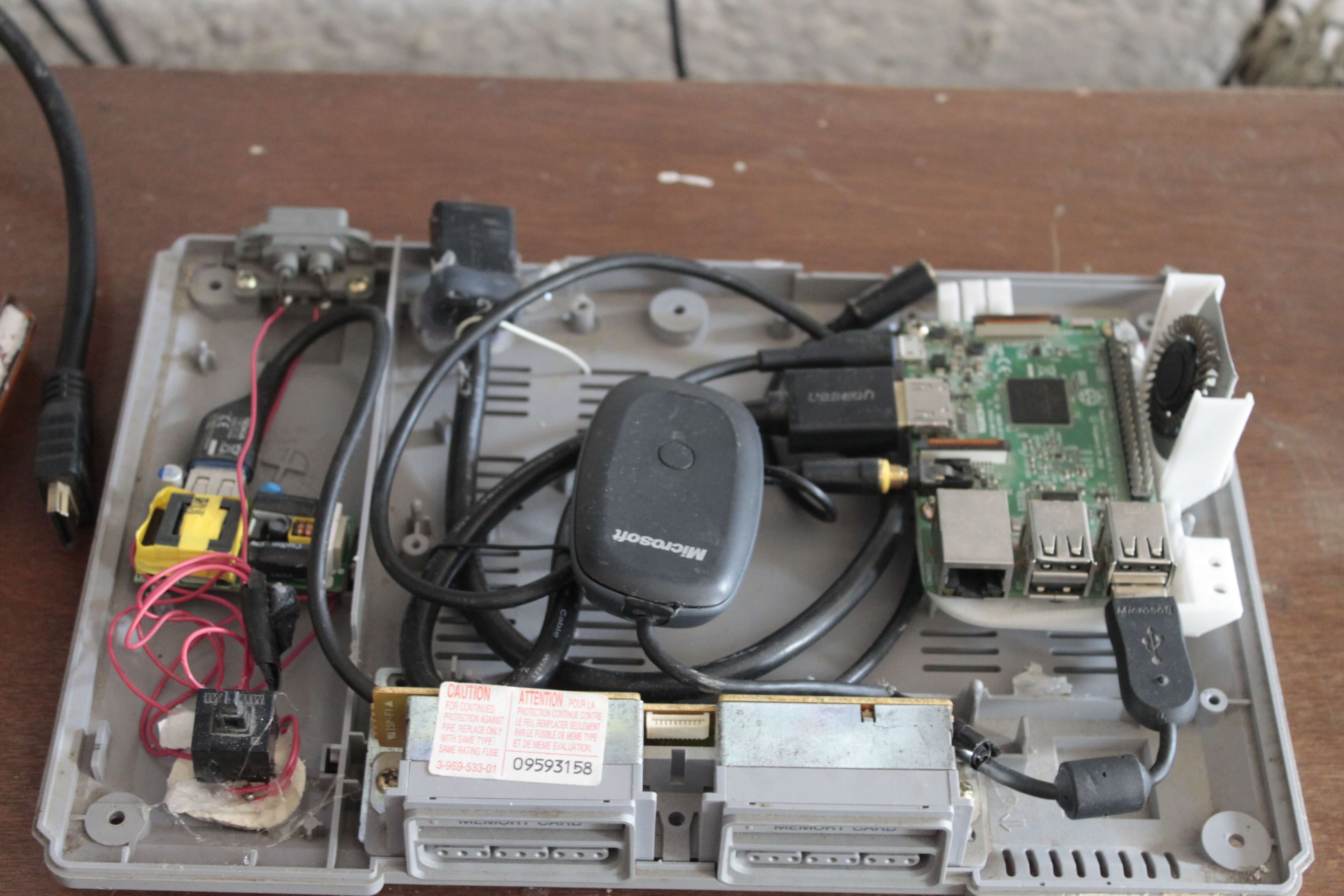

les presento mi proyecto que apenas termine es una raspberry pie 3 en una carcasa de ps x use una play station que encontré en un bazar jojojo, había usado un bec para que la fuente de poder la usara pero la salida de energía al principio era buena pero después me salia el rayito en la pantalla, así que opte por quitárselo y usar un cargador de ipod original y le quite a la fuente su interruptor y se lo adapte al cargador junto con un cable usb, también compre una extencion hdmi macho a hembra, y para la salida del audio igual un adaptador de audífonos que tenia acumulando polvo, mande imprimir una base para la pie y así ponerle una ventilador de una netbook que también tenia arrumbado para que la mantenga fría
