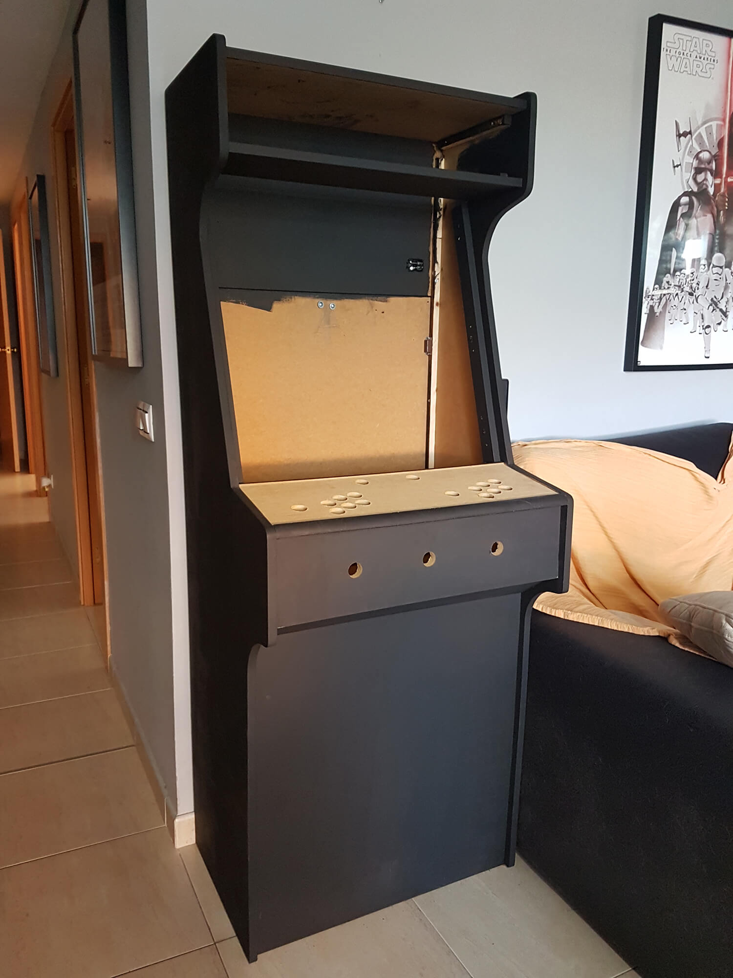

El mueble está inspirado en este http://www.elhendri.com/como-construir- ... rcade/967/ con algunas modificaciones, como la altura, mi mueble es 10 cm mas alto, 171cm en total y 62cm de ancho.

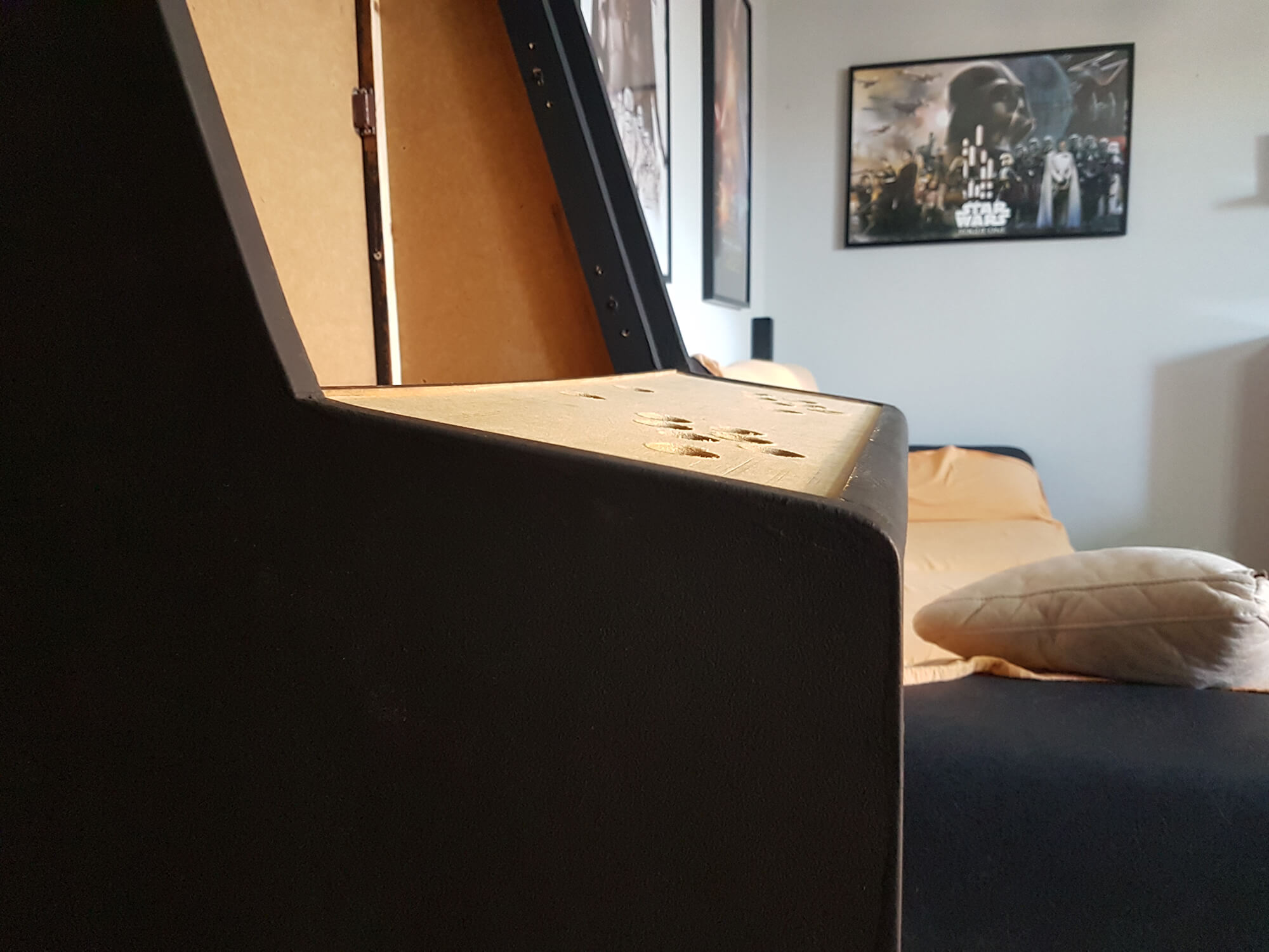

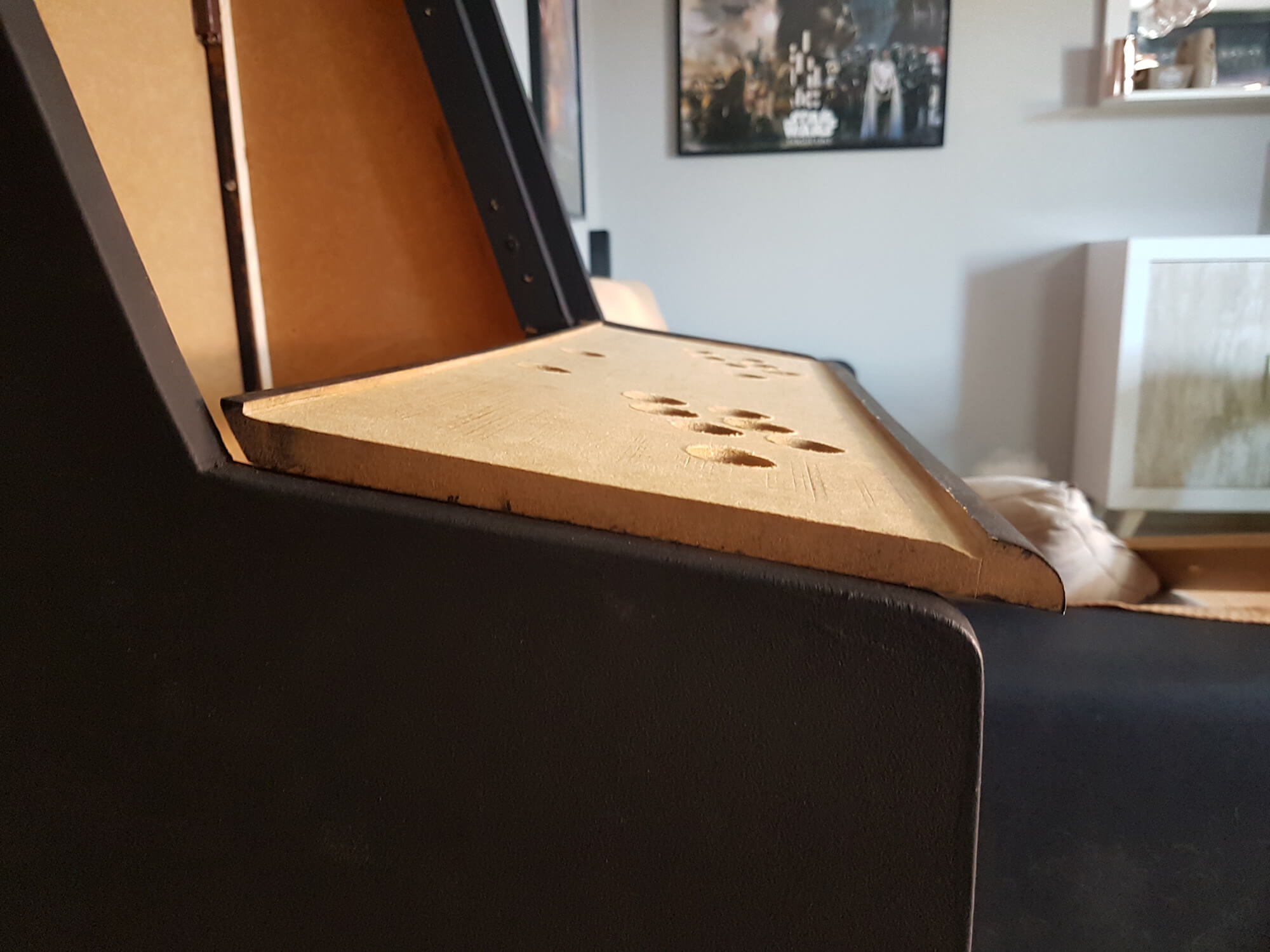

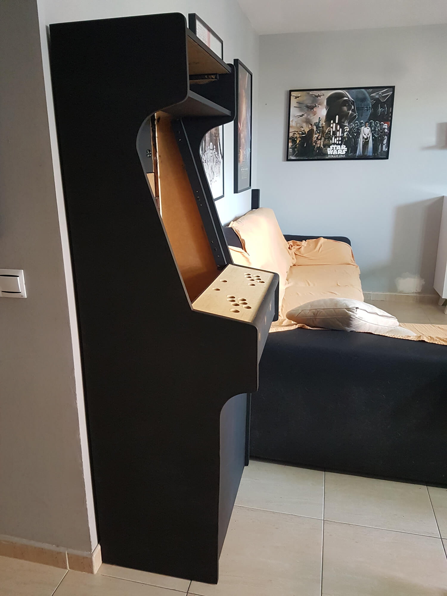

A la parte de arriba de la CPO le di la misma curvatura que a los laterales, y quedaba muy bien. Luego caí en que así no habría manera de ponerle metacrilato de forma que quedara bien, y decidimos rebajar la madera de la CPO 3mm, de manera que el metacrilato quedara "incrustado" en la madera.

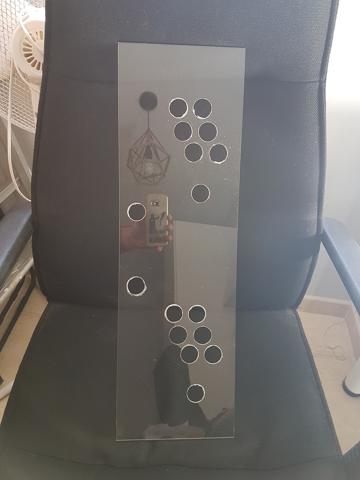

Pedí una plancha de metacrilato a medida, los agujeros acabé haciéndolos yo, pues me pedían de 50 a 70 € por cortarla y hacer agujeros a laser. Y para ser la primera vez que agujereo metacrilato, me quedó mejor de lo que me esperaba.

En cuanto al proyecto pues está muy bien y sigue con ello para adelante ! pero por ejemplo a mi el pié de la máquina no me gusta mucho...,muy soso, cuadrado ...pero bueno,gustos como colores,yo le hubiera hecho "algo de forma" de la mitad de la máquinas para abajo(como hice con la mía...)

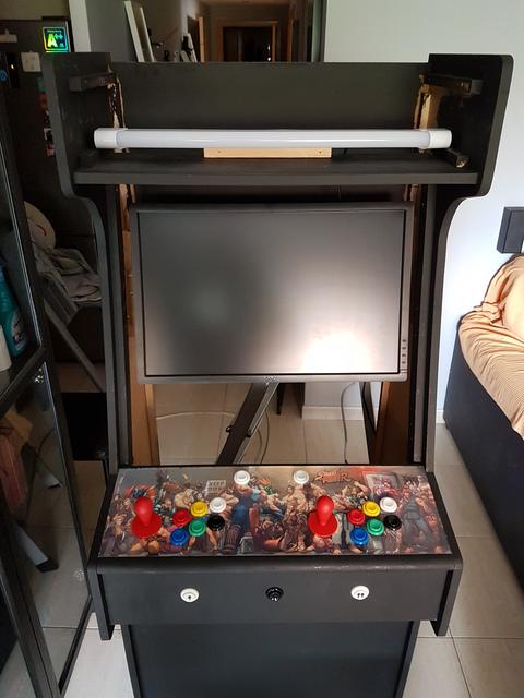

Me puse a buscar monitores de segunda mano y demás, pero sabiendo que tenía uno en casa que ya apenas usaba, acabé usándolo, y la verdad que el resultado es estupendo, pues de tamaño me venía perfecto. Es un Dell Ultrasharp U2412M.

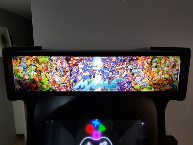

Para las artes de la marquesina, opté por un vinilo en fondo blanco que tiene una translucidez adecuada para que se ilumine la marquesina. Para la iluminación, instalé un tubo led basico. Las fotos no le hacen justicia, en persona se ve realmente bien.
En las esquinas inferiores de la marquesina, se aprecian unas sombras, y es que ahí están los altavoces. Son unos altavoces de pc de mas de 10 años sin exagerar que reciclé, y con el sonido que dan de momento me apaño.

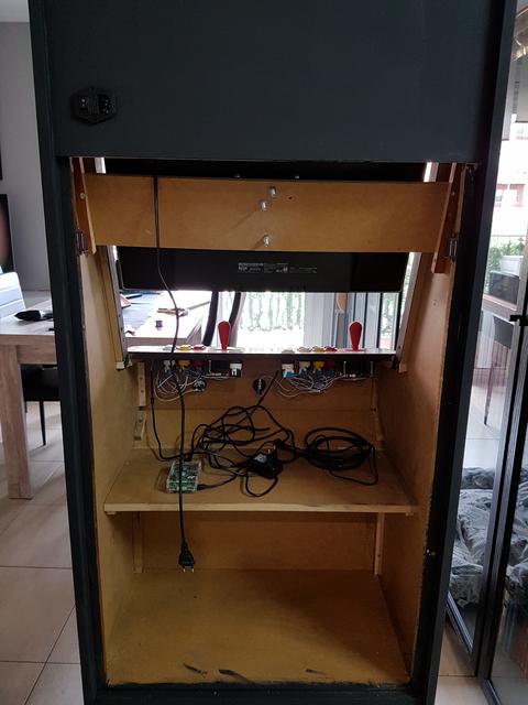

Por la parte trasera tengo acceso a todo el cableado, la pantalla, etc. en la foto se aprecian los dos imanes en los laterales, con los que se sujeta la puerta. Hay espacio de sobras, y un par de baldas, por si algún día quisiera sustituir la Raspberry por un pc, ya que la Raspberry muchos juegos no me los corre.

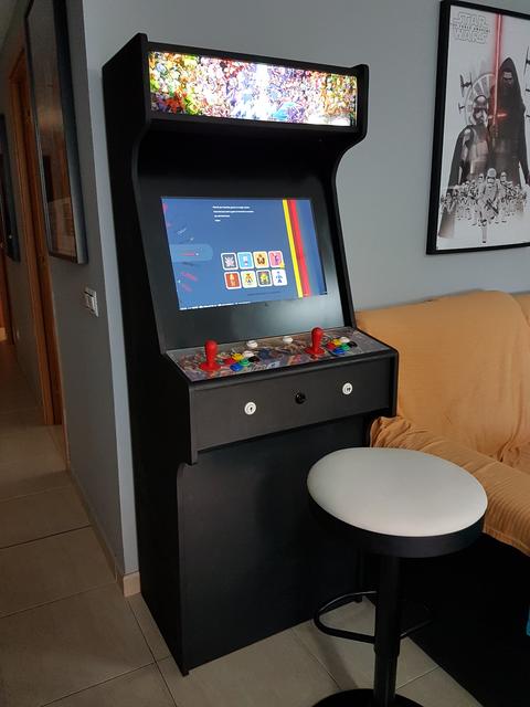

Y una última foto de como se ve actualmente la máquina
Sé que no es gran cosa, y que se puede mejorar, pero yo estoy muy contento con el resultado, me pego unas buenas viciadas, y al final eso es lo que importa.
