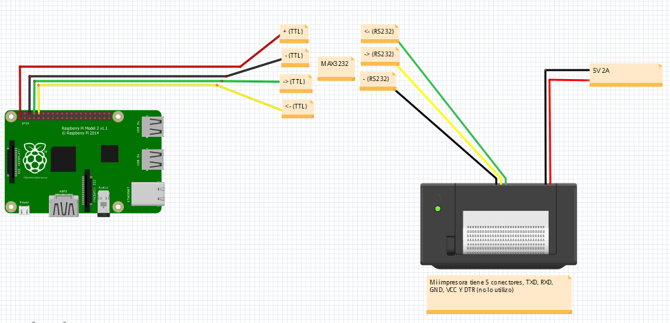

He comprado una impresora térmica (JP-QR701-QR232), que, por fallo de no mirarlo, compré la versión con interface RS232 en vez de TTL.
No sabía que fallaba y después de mucho mirar me dí cuenta que no podía comunicarme por los puertos GPIO.
Compré un módulo MAX3232 para convertir RS232 a TTL, pero al conectarlo no envía nada a la impresora. Si me comunico por los puertos GPIO sin convertir la señal la impresora funciona, pero sólo imprime basura. Os adjunto una foto de cómo tengo todo conectado para ver si me podéis ayudar alguno.
Gracias de antemano!!
