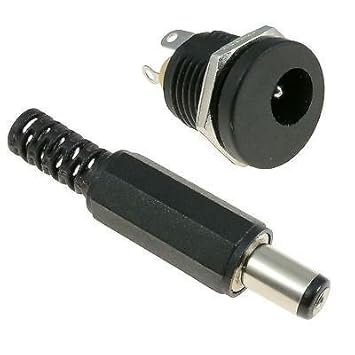

yo lo que haria seria cortar el mini usb del cargador con unos cm (depende de donde quieres poner la placa y el conector)
y utilizar algo como esto
y soldar al cable del jack el cable de la fuente que te quedo
y el conector hembra soldado microusb

Uf, soldar y todo... No lo veo. No tengo ni idea de electricidad... Si hubiera otra forma sin soldar... A ver si se te ocurre...
