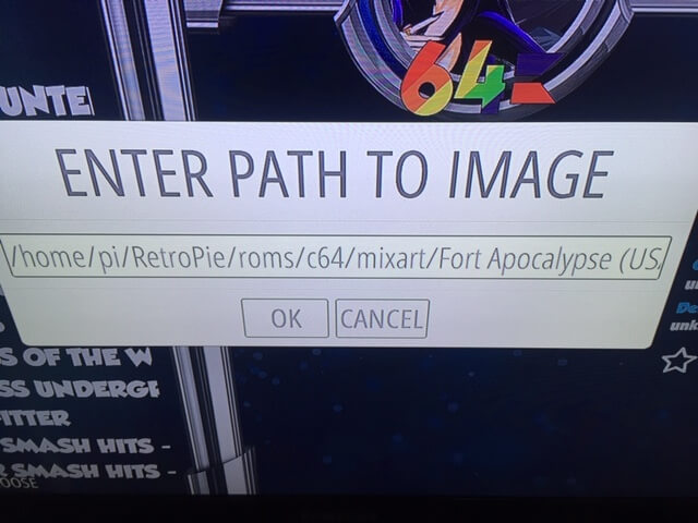

A ver si me explico...tengo una imagen en my raspberry que incluye el set de commodore 64..bueno, pues le he añadido algunos juegos con trainer y queria ponerle las artes a estos juegos
El caso es que he copiado las artes a sus carpetas correspondintes y con el formato (en este caso png) igual que el resto de juegos y nombrados como las roms..pero me siguen apareciendo vacias las imagenes de estos juegos añadidos

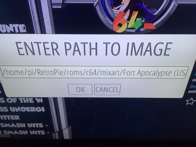

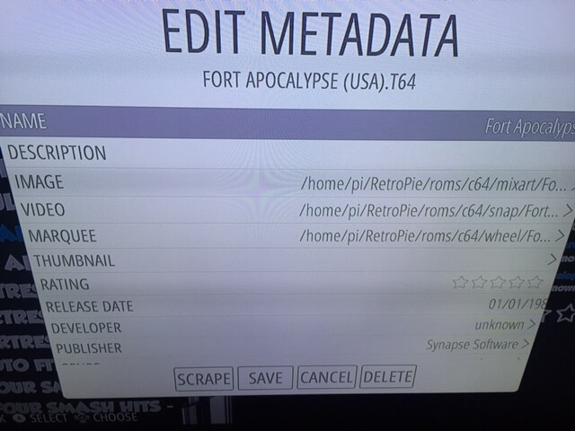

Con el boton del xbox correspondiente (creo que es select) me situo sobre un juego bien configurado y le doy a editar metadatos y me pone lo de la imagen 1 y 2

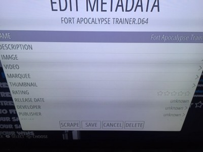

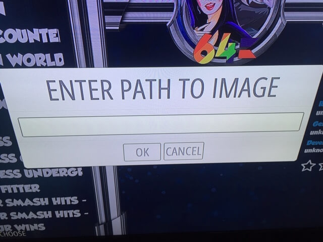

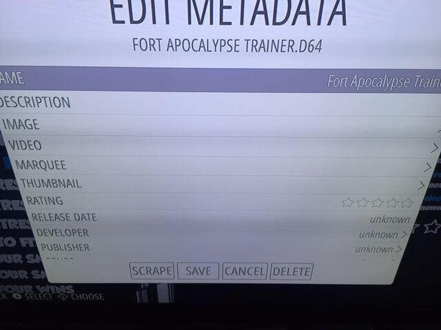

Si me pongo sobre uno de los juegos nuevos que he metido estas rutas salen como la imagen 3 y 4
Esta claro que en la imagen 4 falta /home/pi/RetroPie/roms/c64/mixart/Fort Apocalise Trainer.png
Pero, me situo sobre la ruta y tengo que escribir con el teclado...PERO ES UN COÑAZO..
¿Hay alguna forma de copiar y pegar esta ruta para solo cambiar el nombre final?...con el teclado no se como hacerlo y el mouse no me funciona para marcar toda la linea y luego pegar...
A lo mejor desde fuera editando el fichero, pero yo he buscado por todos los sitios el famoso fichero gamelist para este sistema y no lo encuentro...
No me importa ir uno a uno poniendo la ruta pero claro es que es muy facil equivocarse...por eso estoy buscando de que forma puedo copiar y pegar toda esa linea para cambiar solo el nombre del juego...

Puedes editar el gamelist.xml directamente, echale un vistazo

Ese es el problema, en esta imagen preconfigurada que me he bajado, para el ordenador commodore 64 no encuentro por ningun lado el game list como digo en el post...
De hay la pregunta si dentro de ese menu que pongo en las fotos no hay forma con el teclado de copiar y pegar las lineas..

si te salen las imagenes de los demas juegos de commodore tiene seguro gamelist.xmlretroseriestv50 escribió: 07 Ene 2019, 11:54 Ese es el problema, en esta imagen preconfigurada que me he bajado, para el ordenador commodore 64 no encuentro por ningun lado el game list como digo en el post...
Gracias por tu respuesta...
si no te sale ninguna foto de ningun juego de commodore no tiene o esta mal
lo mas normal es que este dentro la carpeta roms de commodore junto con las roms
si no buscala en
/opt/retropie/configs/all/emulationstation/gamelists

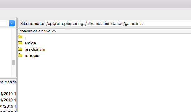

No veo nada en ese gamelist referente a la lista de juegos del commodore 64...añado fichero gamelist.xml de la carpeta retropie

Hola, estaba curioseando por el foro y vi tu pregunta.
Lo más sencillo es que crees tu propio gamelist.xml y lo guardes en la carpeta en la que quieres poner las artes (en tu caso: comodore) en: /home/pi/RetroPie/roms/c64
El contenido del gamelist.xml para cada juego debe ser así:

Otra cosa que te puede pasar, ahora que lo pienso, es que no tengas activada la opción de Emulation Station de guardar los metadatos al salir de RetroPie (o al apagar el sistema) y por eso quizás no se te guarden. Sobre lo de hacerlo desde la linea de opciones del propio Emulation Station, creo que tienes que escribir cada vez la ruta compelta al fichero correspondiente para cada metadato que estés editando.
