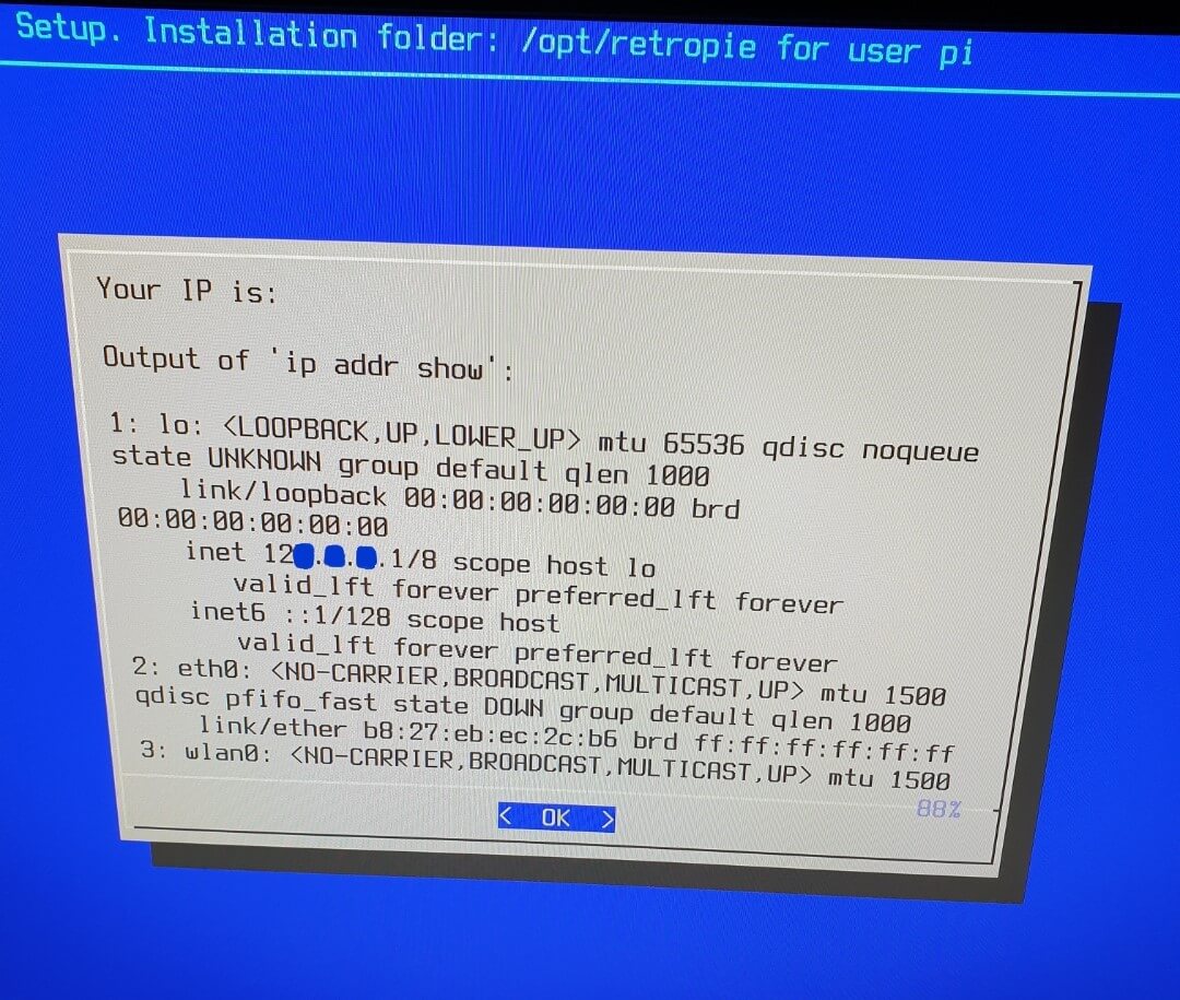

Hola, álguien sabe como se conecta la raspberry con filezilla en plata o roms?, antes de instalar plata o roms se me conectaba sin ningún problema, me aparecía una ip que empezaba por 192 pero ahora en vez de ip me pone inet, y no soy capaz de conectarla a mi pc mediante filezilla para meterle más juegos y videos.Saludos y gracias.

donde te pone inet? en retropie o filezillacambis escribió: 25 Ene 2019, 13:54 Hola, álguien sabe como se conecta la raspberry con filezilla en plata o roms?, antes de instalar plata o roms se me conectaba sin ningún problema, me aparecía una ip que empezaba por 192 pero ahora en vez de ip me pone inet, y no soy capaz de conectarla a mi pc mediante filezilla para meterle más juegos y videos.Saludos y gracias.
si es en filezilla desistala filezilla y vuelve a instalar le pones la ip de retropie ,mira en el menu show ip a veces cambia
puerto 22 user y pass (bueno que te voy ha decir si lla la havias puesto antes )

Gracias por tu respuesta, el inet me lo pone en el retropie, hice lo mismo de siempre pero no me da ip ninguna.drewdty escribió: 25 Ene 2019, 16:21donde te pone inet? en retropie o filezillacambis escribió: 25 Ene 2019, 13:54 Hola, álguien sabe como se conecta la raspberry con filezilla en plata o roms?, antes de instalar plata o roms se me conectaba sin ningún problema, me aparecía una ip que empezaba por 192 pero ahora en vez de ip me pone inet, y no soy capaz de conectarla a mi pc mediante filezilla para meterle más juegos y videos.Saludos y gracias.

es por wifi o por cable? tu conexioncambis escribió: 25 Ene 2019, 18:21Gracias por tu respuesta, el inet me lo pone en el retropie, hice lo mismo de siempre pero no me da ip ninguna.drewdty escribió: 25 Ene 2019, 16:21donde te pone inet? en retropie o filezillacambis escribió: 25 Ene 2019, 13:54 Hola, álguien sabe como se conecta la raspberry con filezilla en plata o roms?, antes de instalar plata o roms se me conectaba sin ningún problema, me aparecía una ip que empezaba por 192 pero ahora en vez de ip me pone inet, y no soy capaz de conectarla a mi pc mediante filezilla para meterle más juegos y videos.Saludos y gracias.

es raro nunca habia visto esto
reinicia el router con la rasp apagada y comprueba que llegue conectividad vamos que no sea de tu conexion
si aun asi no te funciona y
si es la imagen plata o roms v2 postealo en su canal alli estan los masters

Nada, sigue poniendome lo mismo, ya puse en el canal propio que me dijiste el problema, a ver si me lo pueden solucionar, gracias y saludos.drewdty escribió: 25 Ene 2019, 18:29es por wifi o por cable? tu conexioncambis escribió: 25 Ene 2019, 18:21Gracias por tu respuesta, el inet me lo pone en el retropie, hice lo mismo de siempre pero no me da ip ninguna.drewdty escribió: 25 Ene 2019, 16:21

Ya está solucionado, despues de varios intentos al final me entro en red, creo que era por la intensidad del wifi de orange que no es muy bueno, de hecho tengo un repetidor de señal para tener cobertura en toda la casadrewdty escribió: 25 Ene 2019, 18:41no se si reinstalando la sd se solucionariacambis escribió: 25 Ene 2019, 18:33Nada, sigue poniendome lo mismo, ya puse en el canal propio que me dijiste el problema, a ver si me lo pueden solucionar, gracias y saludos.drewdty escribió: 25 Ene 2019, 18:29

a mi sigue pasando no se como solucionarlo

nada hacer el setup de idioma elimino el ingles , hago el setup del pais y ya me detecta la wifi
