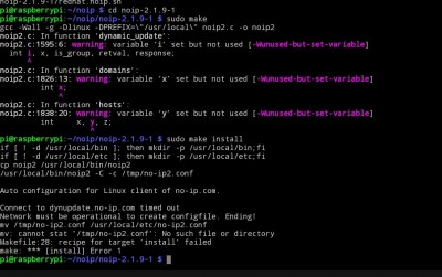

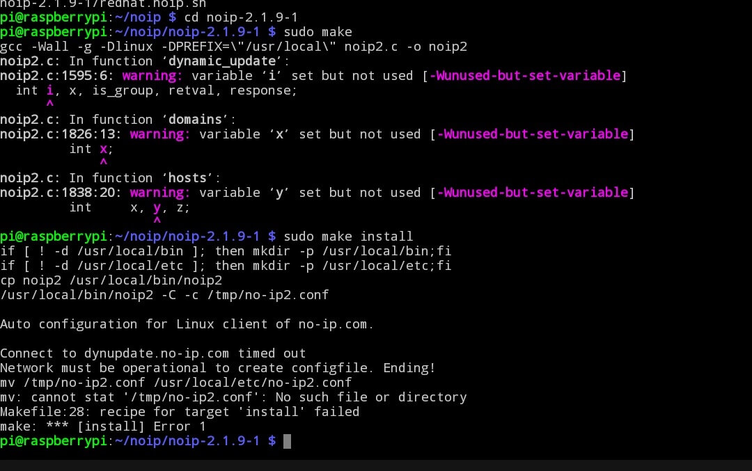

Gracias por tu respuesta Kike. Realmente vi que no tenía el servicio no-ip instalado en la Raspberry...
Ahora al instalarlo siguiendo las instrucciones de la web noip me dale el siguiente error. Incluso con una instalacion limpia de raspbian stretch aparece el mismo error.
Se trata de una Raspberry conectada al router por ethernet saludosss

Por curiosidad prueba si tienes estos paquetes correctamente instalados:
¿Tienes algún firewall en el router?
sudo apt-get install make
sudo apt-get install gcc
- Mensajes: 7
- Registrado: 18 Sep 2016, 15:49
- Agradecido: 1 vez
Efectivamente el router tenía el firewall en modo "personalizado", desconozco el motivo. Lo he cambiado al modo "bajo" y ahora he podido instalar NOIP siguiendo tus instrucciones sin problemas. Por lo que ya lo tengo funcionando como quería. Muchas gracias!!
