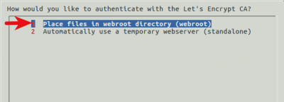

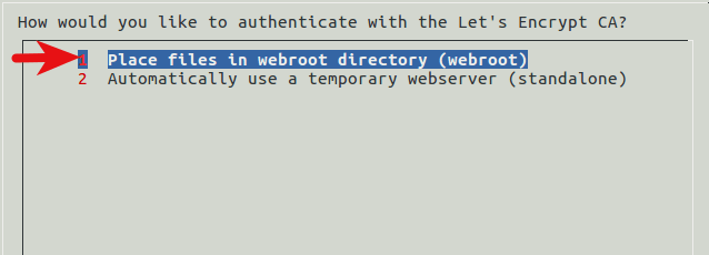

Cuando pongas el comando correspondiente, se actualizara o instalará Pyton:
Cuando este todo instalado, nos saldra lo siguiente, obviamente seleccionamos la opcion
Replace Files in Webroot Directory :
Aceptamos Terminos y servicios de Let's Encrypt pulsando "<Agree >"
En este paso es muy importante que tengamos el servicio Apache DESACTIVADO, si todo está
correcto nos dará el siguiente mensaje:
