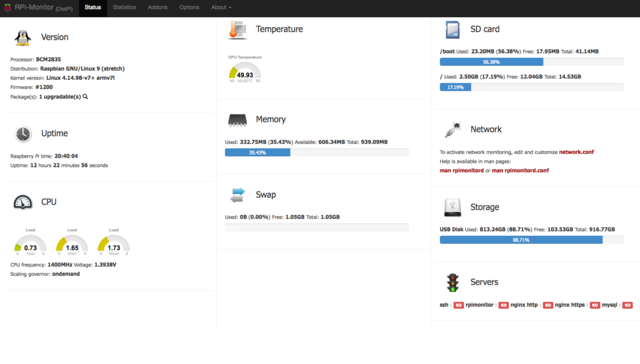

Soy fan de rpi monitor :-D y tengo mi disco USB monitorizado sin problemas, es sencillo.
Primero debes descomentar la línea de storage en /etc/rpimonitor/data.conf quitando la almohadilla
Yo he hecho una copia de seguridad del archivo de configuración del almacenamiento
Y después edito el archivo de almacenamiento con mi editor preferido:
En mi caso lo he configurado así:
https://pastebin.com/XjKNPwDp
Si te fijas en las líneas resaltadas, las dos primeras son para el espacio total, las dos segundas son para el espacio disponible.
Como mi disco USB es /dev/sda1 y mi sistema de ficheros es ext4, he adaptado esas líneas
Por último, reinicio el servicio para que lea la nueva configuración:
Y a mi se me queda así:
