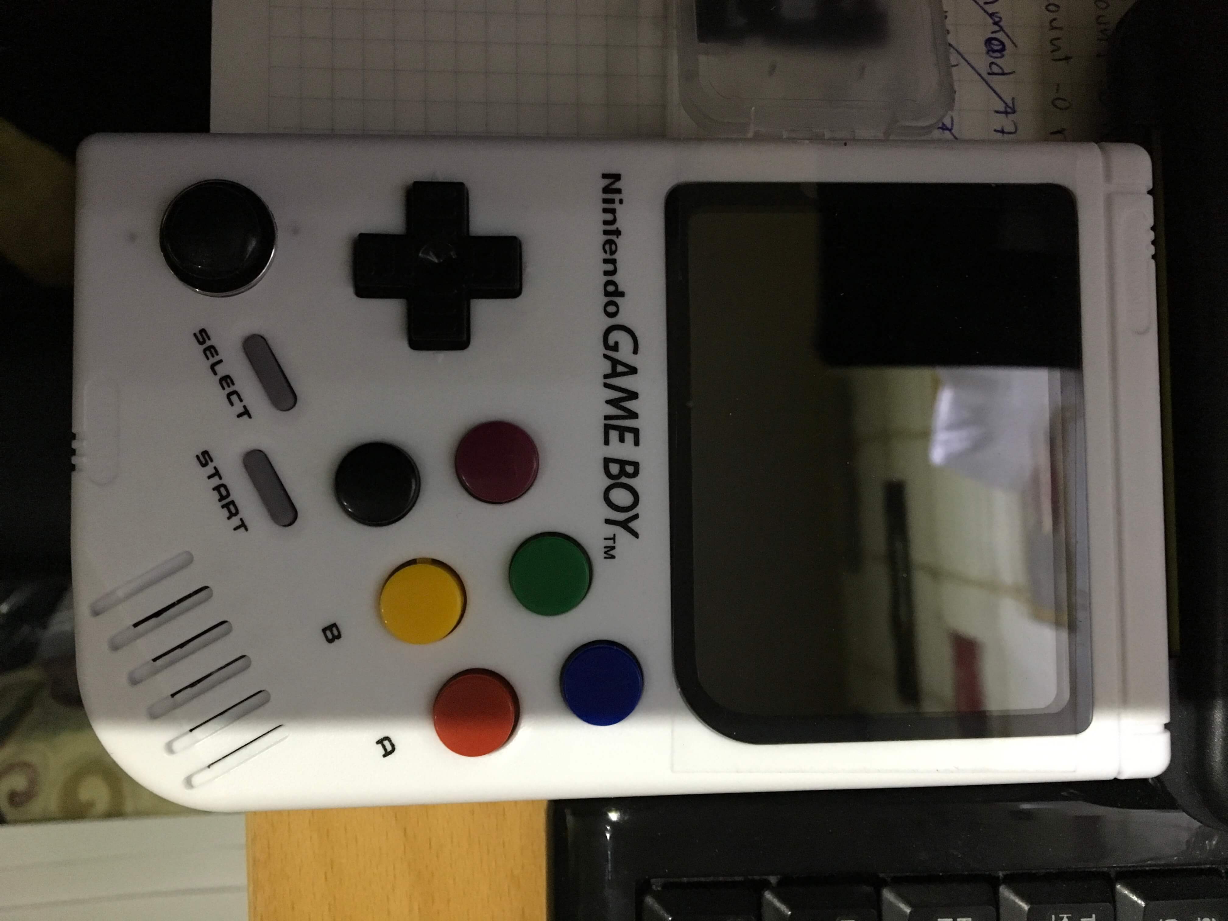

Game boy pi China, no se el modelo, usa raspberriy pi, envío foto.
Gracias anticipadas
Este es el aparato
Este es el aparato

Ya sólo en el config.txt tienes todo esto:
overscan_scale=1
disable_overscan=0
overscan_scale=1
overscan_left=-12
overscan_right=15
overscan_top=-111
overscan_bottom=-111
max_usb_current=1
disable_audio_dither=1
start_x=0
dtparam=i2c_arm=off,i2s=off,spi=off,audio=on
max_usb_current=1
enable_uart=0
gpu_mem=240
dtparam=audio=on
display_rotate=3
dtoverlay=mzdpi6
gpio=18=op,dh,pd
framebuffer_width=480
framebuffer_height=320
enable_dpi_lcd=1
display_default_lcd=1
dpi_group=2
dpi_mode=87
dpi_output_format=0x07f006
hdmi_timings=321 0 28 18 28 480 0 2 2 8 0 0 0 60 0 32000000 1
Pero no es sólo la configuración, por ejemplo en este caso te pide que tengas el archivo mzdpi6.dtbo en el directorio overlays.
Prueba a copiar los parámetros Y TAMBIÉN el archivo de overlays
