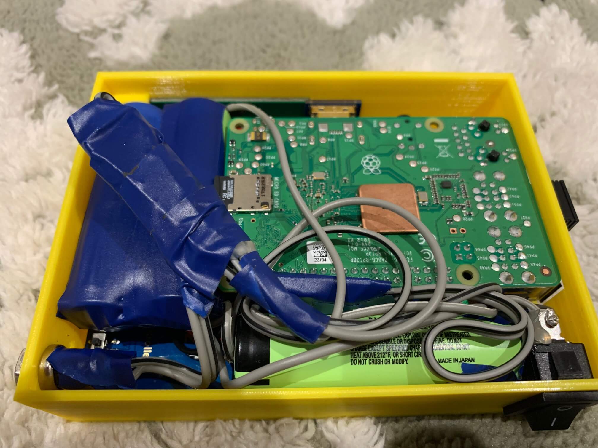

Bueno, un tiempo atras, presente un proyecto que consistía en crear un mini PC formado de una Raspberry pi 3 model b, mas concretamente este: viewtopic.php?f=40&t=6437 pues bien, tras un tiempo en el olvido, e decidiro retomar dicho proyecto, esta vez con una serie de mejoras al respecto, que consiste en:
1x Raspberry pi 3 model b Plus
1x Pantalla LCD de 5 pulgadas
3x Bateria NCR18650B 3,7 v 3400 mah
1x Modulo regulador 12v a 5v
1x Modulo balanceador
1x Interruptor On/Off
1x Conector de carga
1x Modulo probador indicador de carga
1x Teclado mini (opcional)

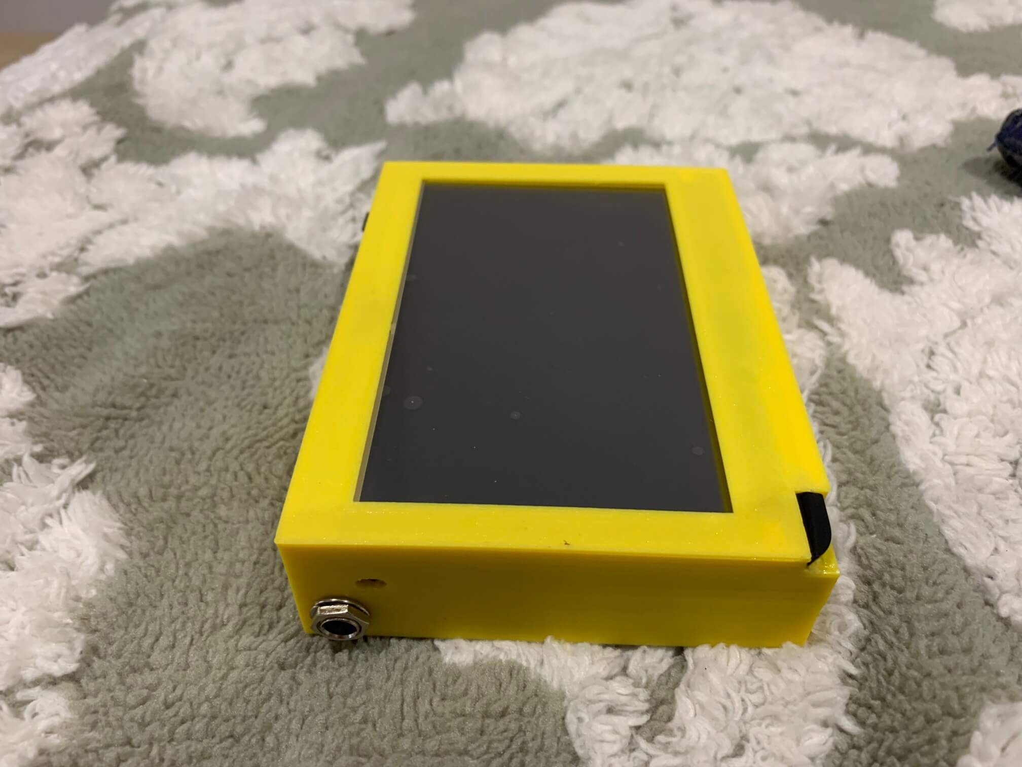

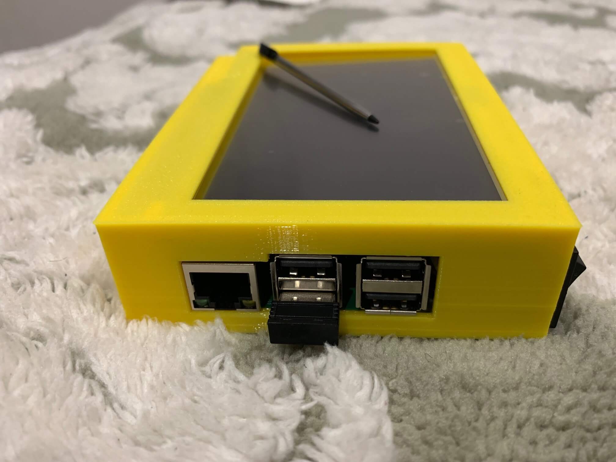

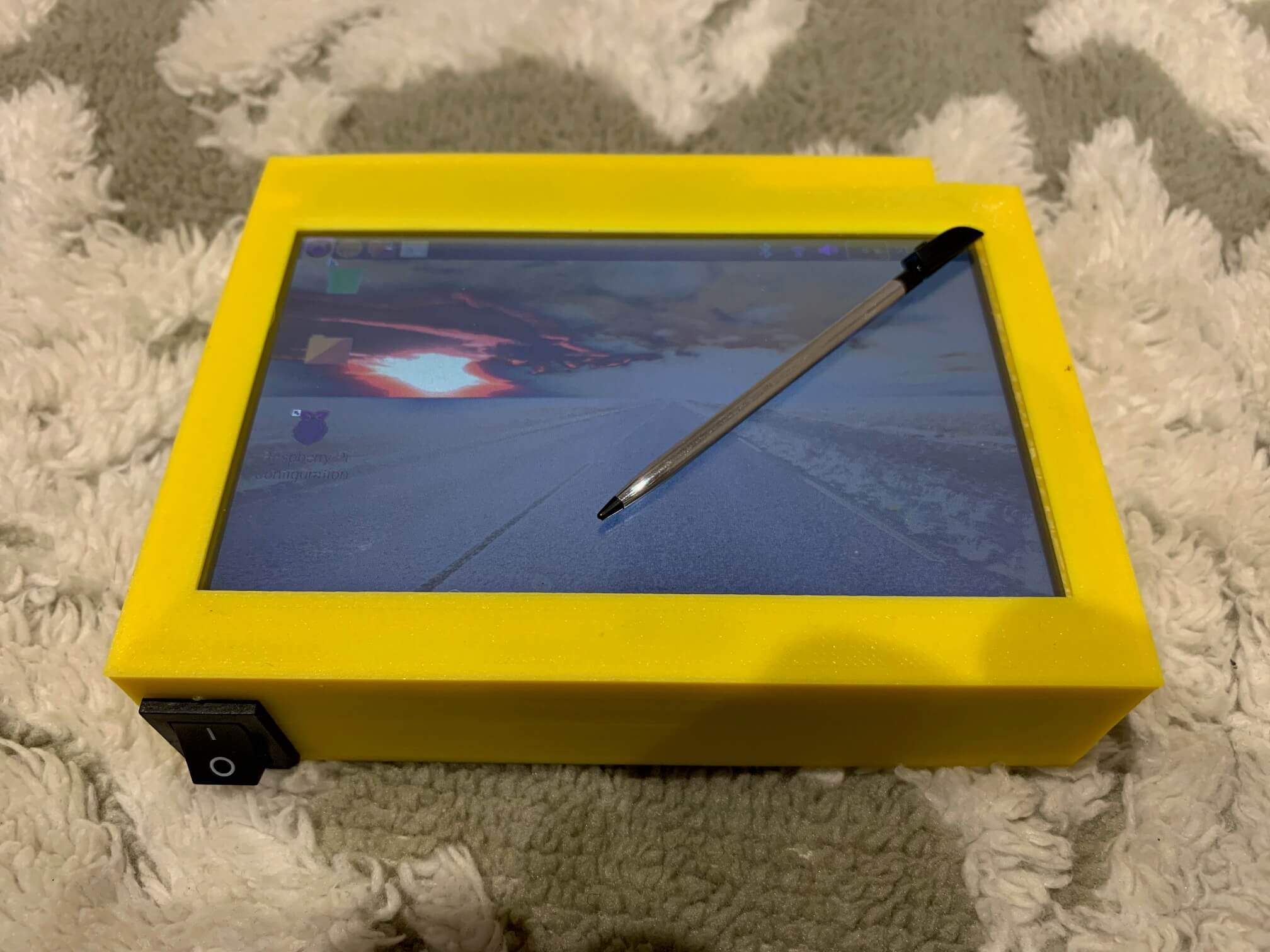

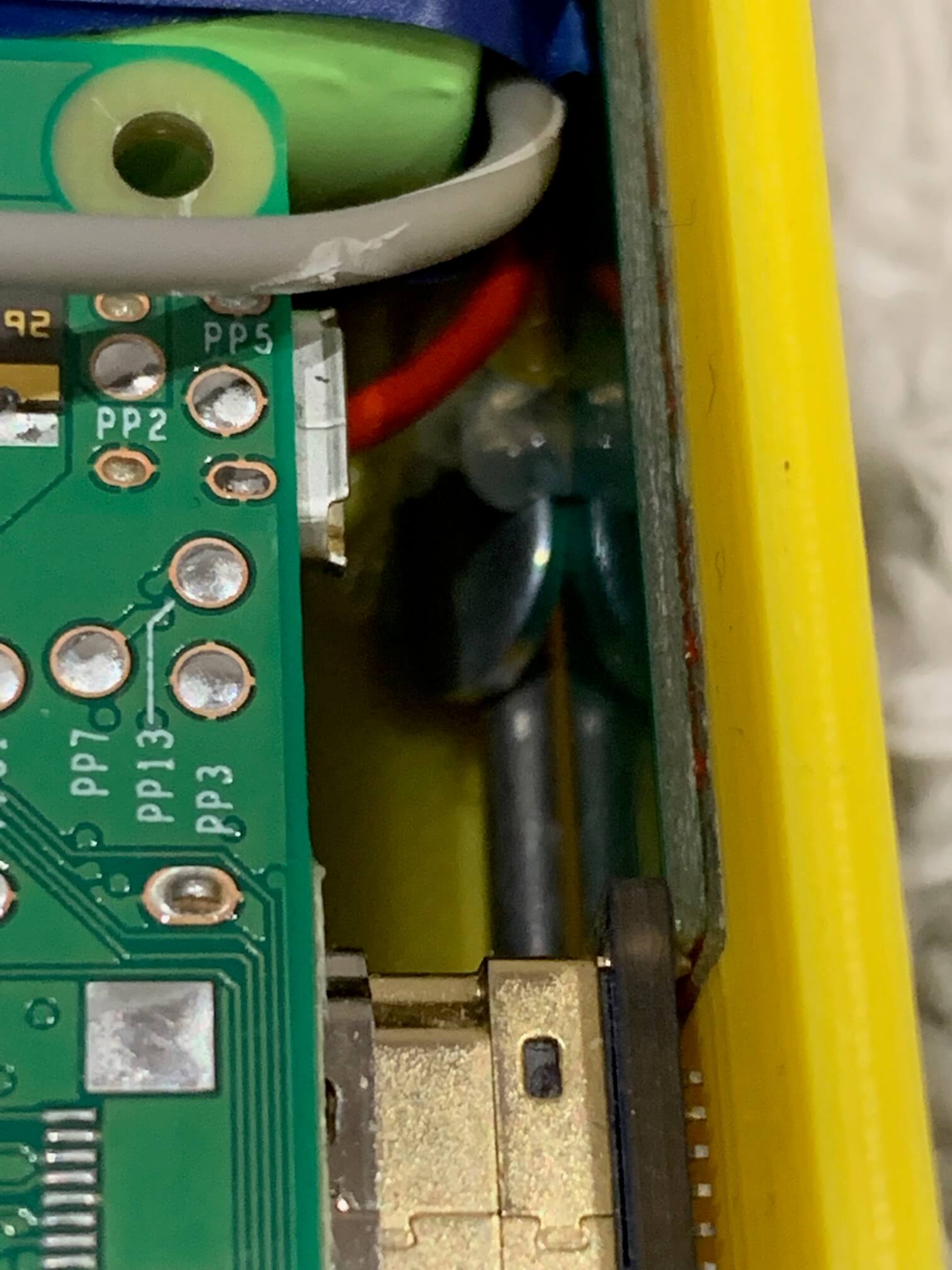

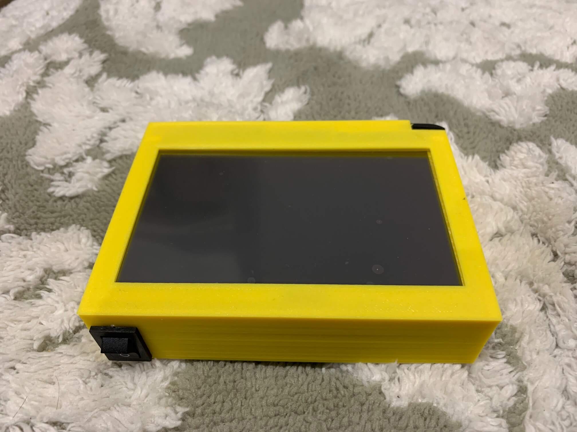

Actualmente se encuentra en funcionamiento a falta de imprimir la tapa trasera, básicamente a consistido en coger un diseño de thingiverse y adaptarlo a mis necesidades. Al fin a quedado algo realmente presentable y con un nivel de acabado mas que aceptable, e aquí unas fotos de dicho proyecto adjuntas.

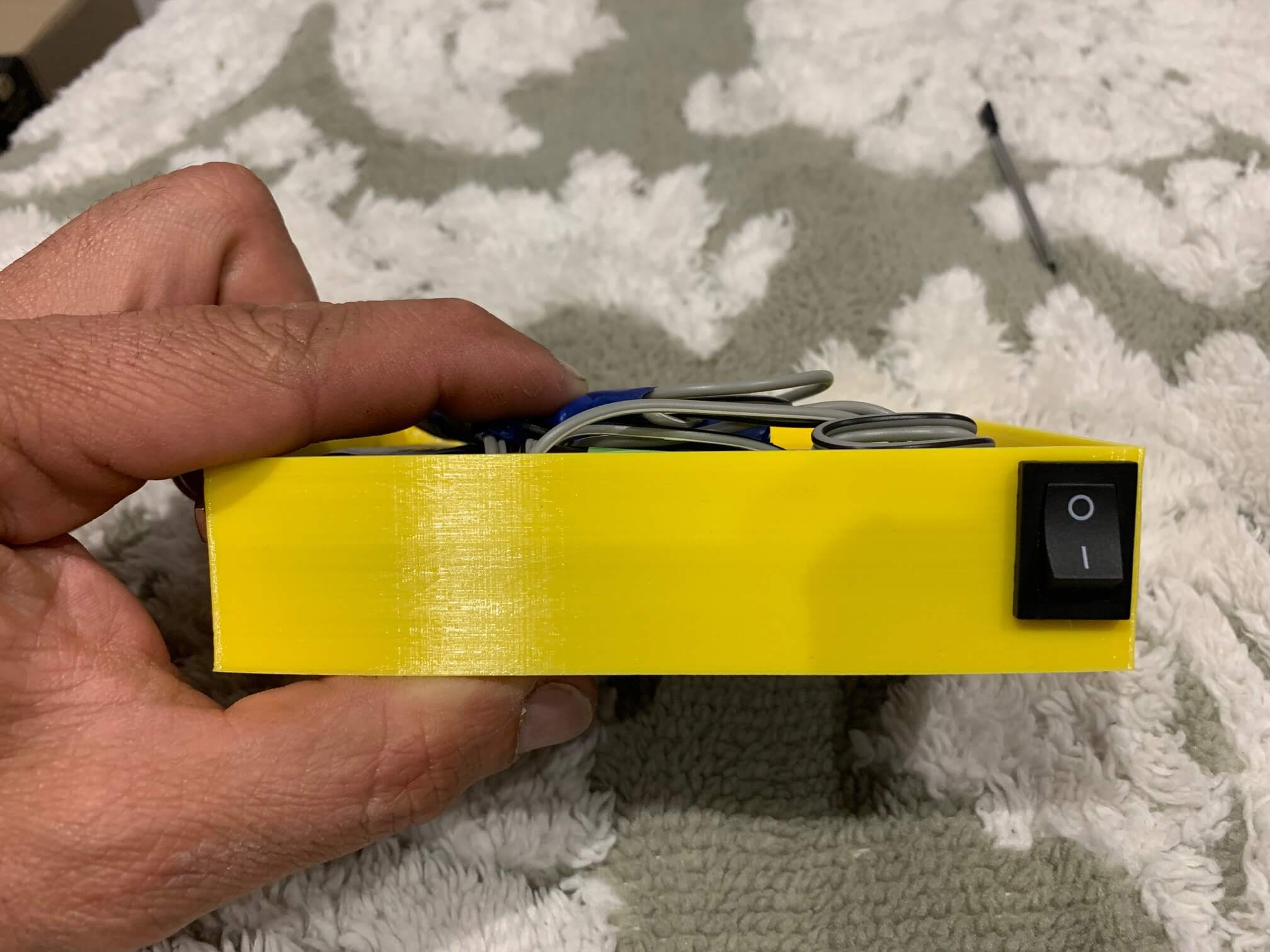

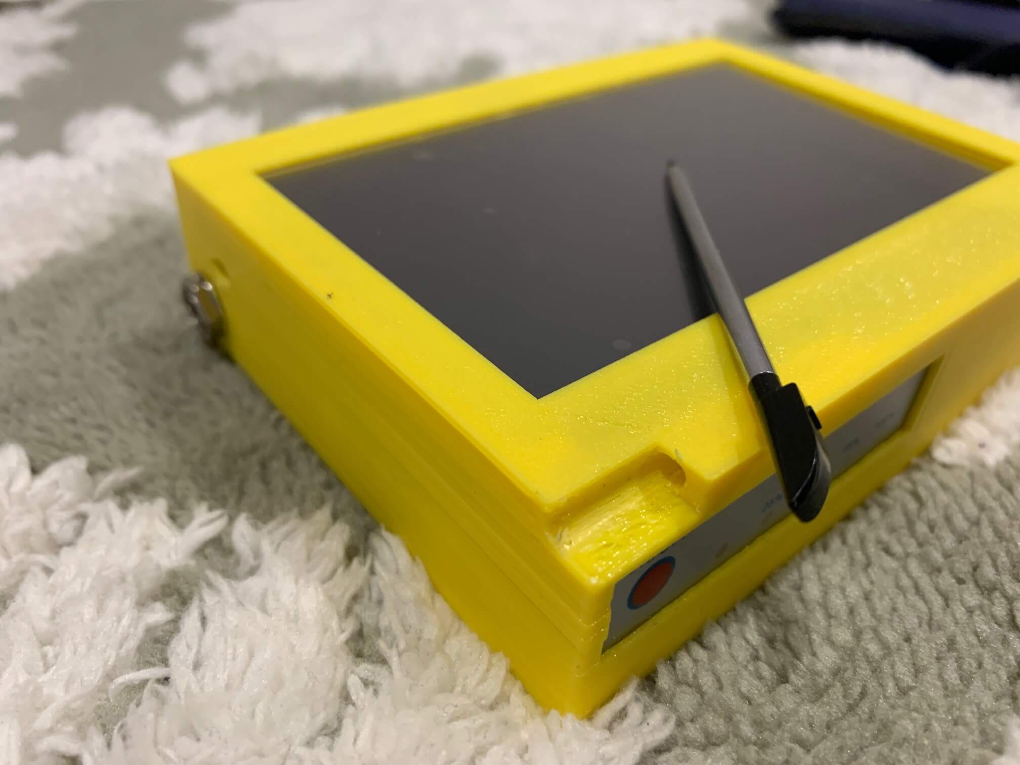

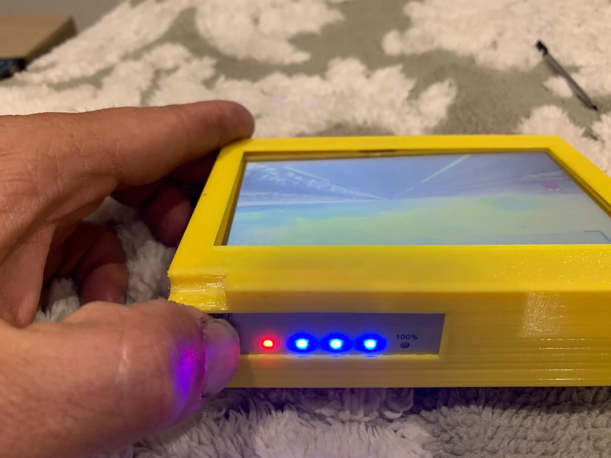

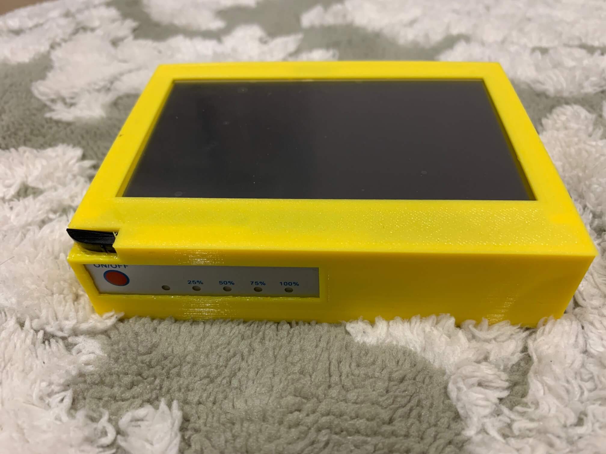

Como se puede ver, el stilus (de una vieja HTC HD, su ranura con una arandela de hierro que lo que hace es quedarse imantada, y para ver el estado de la batería, esa, tiene que estar en posición ON para que se pueda ver, a modo de eliminar todo consumo cuando esta en OFF, tenia la posibilidad de dejarlo habilitado aun que este en posición OFF, bastaría con soldar positivo y negativo en el conector de carga, pero como comento, no considere necesario. Otro detalle, como se ve en la foto del conector de carga, ese pequeño hueco es para encender/apagar el backligth de la pantalla con el stylus.
Actualmente falta la parte trasera que ya esta diseñada, pero por falta de tiempo, la imprimiré mañana cuando llegue de currar, y asi dejarlo finalizado y en funcionamiento optimo, esa, no tendrá compartimento para acceder a la SD ya que considero que no es necesario y de querer cambiar la SD, tendré que quitar la tapa trasera.
A modo de update, lo que podría hacer es en el hueco que resta del lado superior derecho de la pantalla (mirándolo sin tapa y con los componentes al aire) seria ponerle un pequeño altavoz, ya que existe dicho espacio para él, bastaría con sacarlo de cualquier ordenador portátil en desuso/rotos (que ya tengo), y comprar un pequeño amplificador, todo metido en ese hueco, pero en fin, queria verlo funcionar y ver si todo cuadrava, la idea era que no se sobresaliese, pero por falta de espacio la tapa la e tenido que crecer 6mm, para futuros updates, intentare integrarlo todo en un espacio un poco mas reducido, sera complicado pero siempre a uno se le ocurren ideas, una de ellas y la mas factible seria regrecer justo el espacio que ocupa la placa valanceadora en la parte inferior, pero en fin, creo que para ser el primero, a quedado muy bien y todo muy bien integrado.
