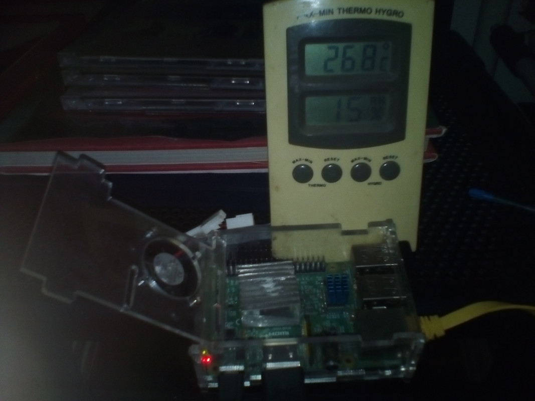

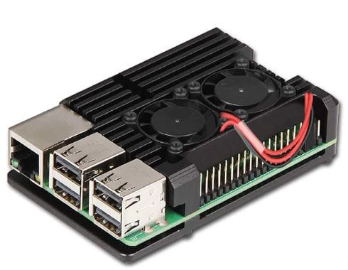

Yo tenía los 3 disipadores estos pequeñitos típicos que venden por internet, con caja de plastico, venian con ventilador pequeñito de estos que se conecta la alimentación directamente a la Raspberry pero no lo tenia enchufado, supongo que con el ventilador algún grado menos hubiese conseguido, pero me molestaba enormemente el ruido.

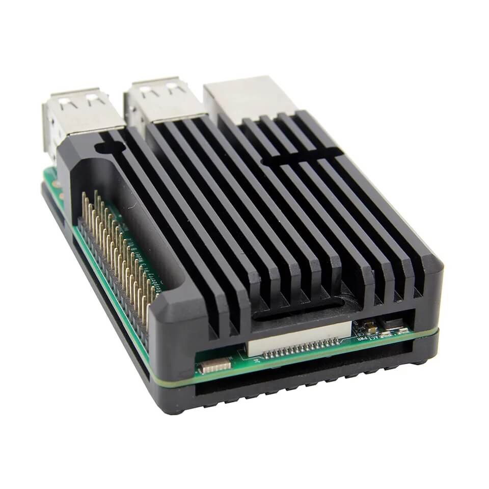

Bueno, al tema, encontre este disipador por internet:
Como veis... es el clásico radiador de aluminio, pero enorme, aprovecha todo el tamaño de la placa, tiene parte superior e inferior y se acoplan perfectamente con 4 tornillos (que vienen incluidos), viene con 3 "almohadillas adhesivas" que hacen que los 3 chips queden en contacto perfecto con el radiador.

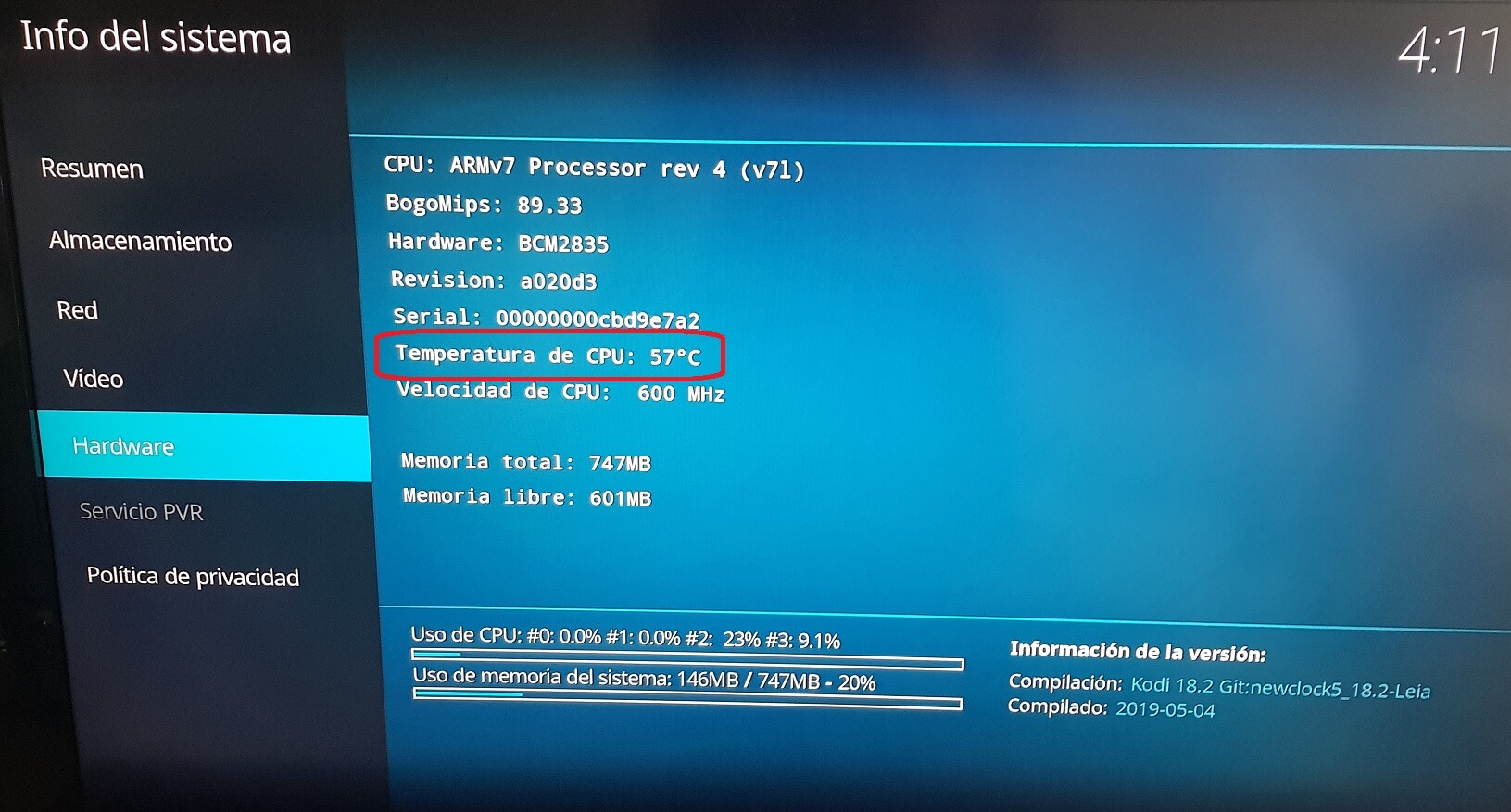

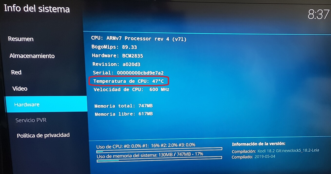

Y la medición de temperatura habla por si misma (ambas mediciones tomadas desde Kodi sin estar nada ejecutandose):
Antes 57º:
Con este nuevo disipador 47º:
10 GRADOS DE BAJADA, refrigeración pasiva sin necesidad de ventilador, me ha parecido una maravilla, lo recomiendo encarecidamente.
Recomiendo este disipador, impresionante

Esta muy bien y se adapta en la raspberry pero al final el disipador coge tb mucha temperatura, yo le añadiría siempre refrigeración activa un ventiladorte al menos en los meses de más calor. yo por Andalucía :helado

Despues de varios dias con la Raspberry encendida (nunca la apago) confirmar que la temperatura sigue a 47º, y viendo video sube a 54º, no hay ninguna otra operación de las que hago que suba tanto la temperatura como el video, así que 54º es lo máximo para mi con este disipador.

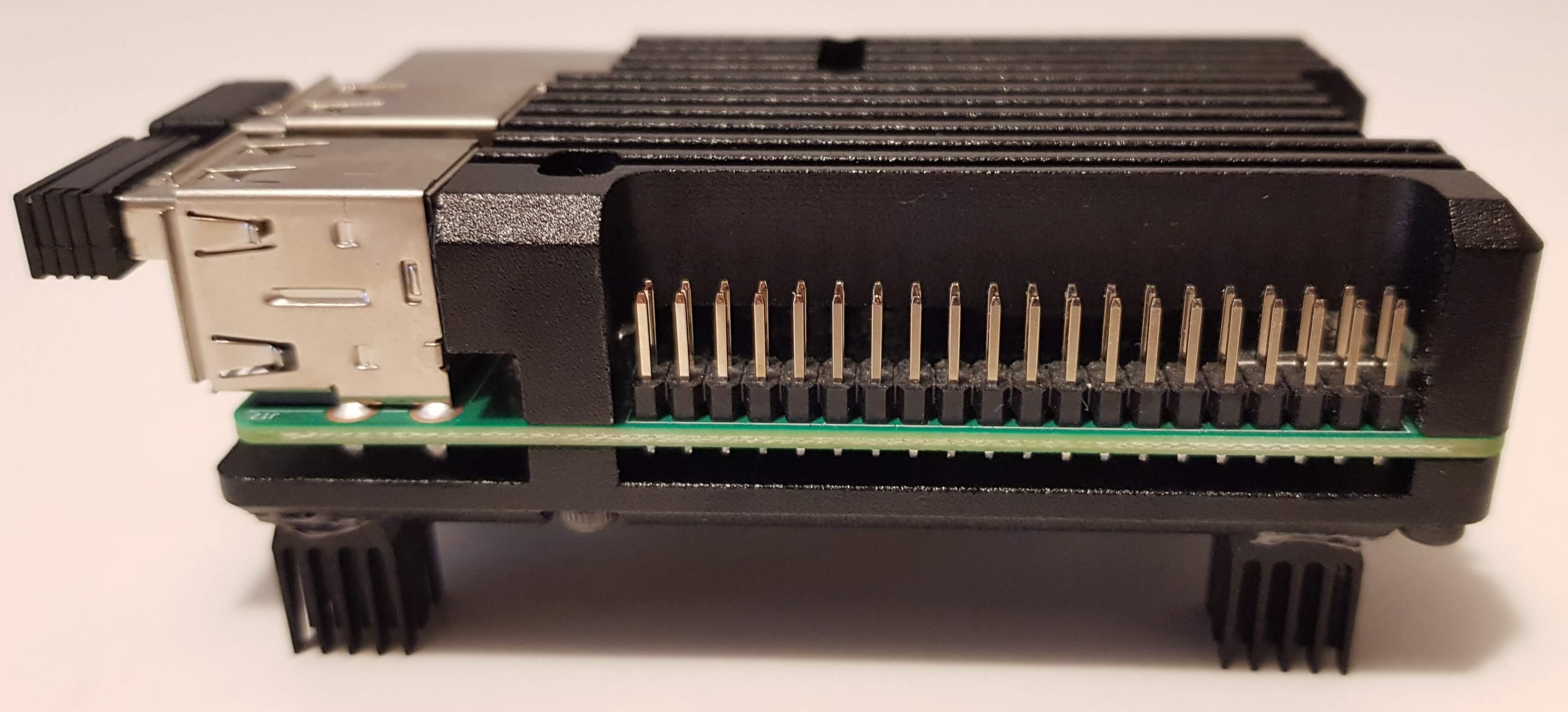

Comentar que realmente con este disipador la temperatura era de 48º, consegui bajar un grado mas poniendole "patas", le puse 4 adhesivos de estos pequeños que sirven para hacer de tope con puertas de estanteria, esto: Para que un disipador sea efectivo tiene que estar en contacto con el aire, y claro la parte inferior apoyaba al 100% sobre el mueble, un "fallo de diseño" el que no le hayan puesto 4 patitas.

Dandole otra vuelta de tuerca al tema de las "patas", he pillado estos 5 minidisipadores (los negros, 1€ y pico los 5), son de 9x9x12mm (12 la altura), 4 de ellos para hacer de "patas" en sustitución de los 4 plasticos actuales: Mas altura digo yo que mayor disipación del radiador de abajo (actualmente levanta unos 3mm, pasar a 12mm se tiebe que notar), y como son en si mismos disipadores pues es aumentar la superficie de disipación (aunque sea poco), a ver, no creo que note mucho, es mas por experimentar que otra cosa, y porque por 1€ pues le pongo 4 patas que parecen "de serie" y pegan.

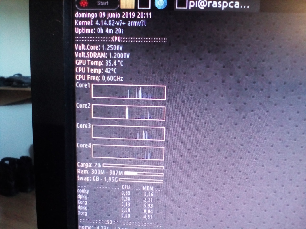

Las fotos de ayer son con el ventilador desconectado, casi 27ºC de ambiente la CPU está a 42ºC en reposo.
De todas formas, conectando el ventilador a 3.3V es realmente difícil saber si esta funcionando por el sonido. incluso en silencio absoluto si estas a mas de 1,50m de distancia hay que escuchar con mucha atención para saber si funciona. a 5V si que se le oye perfectamente

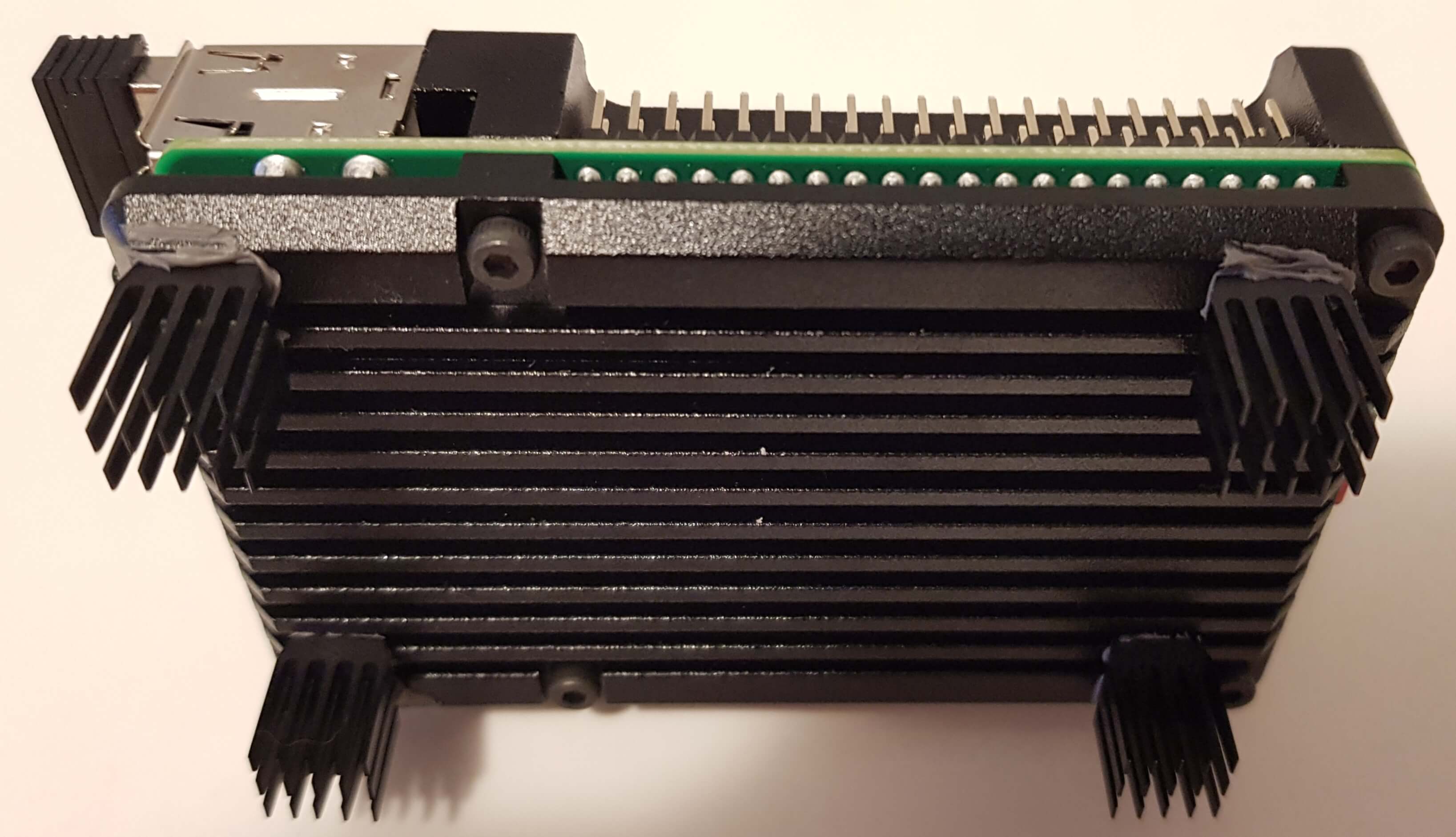

Tengo novedades, me han llegado ya los 5 minidisipadores que os comente: He quitado los 4 topes de plastico que puse y he puesto estos 4 minidisipadores como patas, resultado: ha bajado 3 grados mas, eso sin haberlos pegado (con pasta térmica), solo apoyando la Pi, ahora que he comprobado que funcionan los pegare.
Conclusión:
En comparación con los 3 minidisipadores típicos que venden para la Pi se consigue una bajada de 12° (9° el disipador tocho + 3° de los minidisipadores como patas).
Con esto la Pi esta siempre por debajo de los 50°, que es justo el límite superior que aparece en las especificaciones.

Os pongo un par de fotos para que veais como queda ahora que he pegado ya las patas:
Chegara yo creo que no hace falta caja, queda totalmente protegida, diria que mas incluso que con la caja de plastico, porque en la caja acaba entrando polvo, con esto menos porque realmente se deja poco espacio para ello.

Review de cajas pasivas/activas en el que salen los de aluminio negro con/sin doble fan en la que constatan que la versión con doble fan solo reduce 6 grados por la pobre eficiencia de los ventiladores que reposan sobre el metal, y que no supone mejora dado el ruido, el aumento de consumo y la dificultad de acceso a los pines del GPIO.
https://www.martinrowan.co.uk/2019/09/r ... nder-load/
