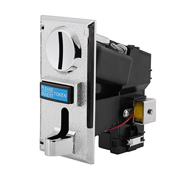

Este es el monedero que uso

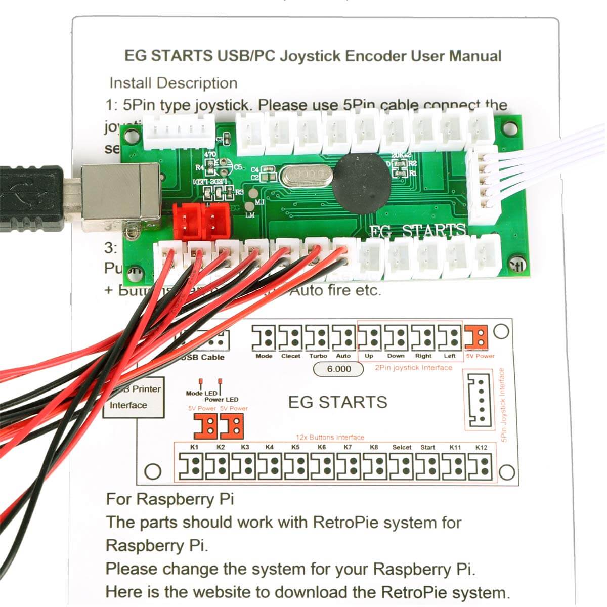

Esta es la controladora

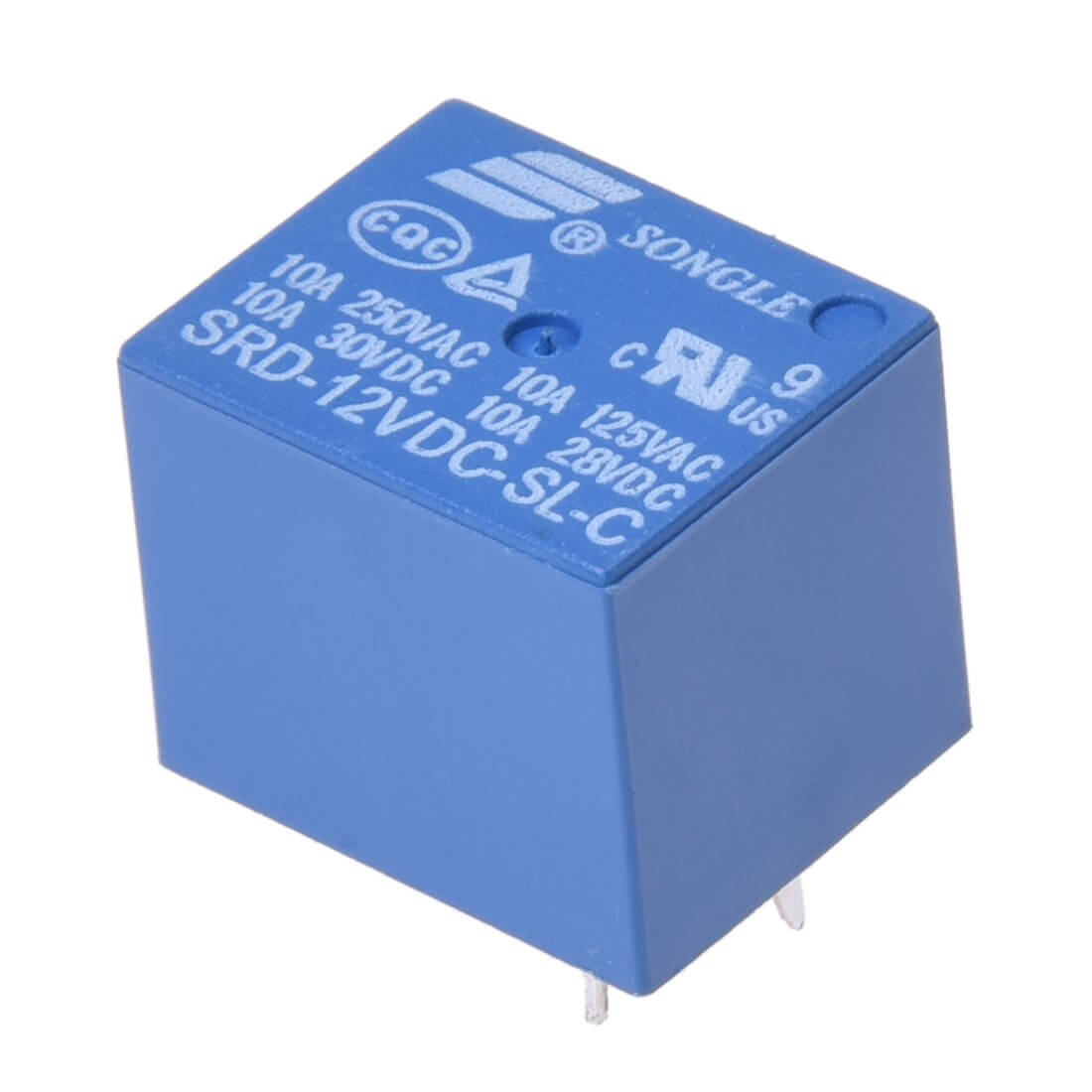

Este el relé

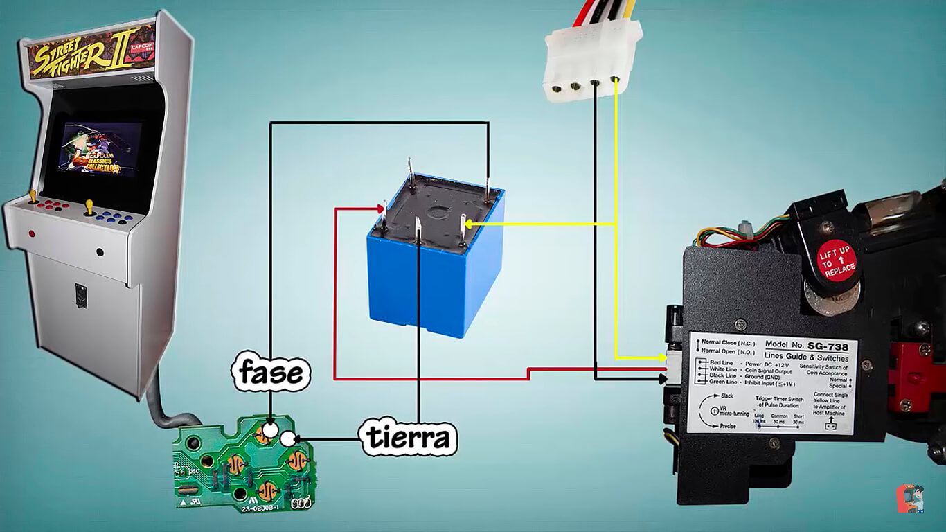

Lo he conectado con este esquema

Hola. Estoy probando cosas y la fuente descartada. He puesto una nueva que da 12V clavados y sigue haciendo lo mismo. El relé también descartado porque cuando meto monedas suena y cuando da los créditos solo no suena, incluso desconectando el circuito del monedero y relé de la fuente de alimentación sigue dando créditos solo. He revisado todas las conexiones y no hay ninguna que haga contacto. He cambiado de puerto en la controladora USB, he cambiado el conector que va a la controladora y no sé por qué pero de vez en cuando se pone en corto el conector y da créditos y en ese mismo puerto con un botón normal funciona bien.

El monedero como lo tienes en normaly open o en normaly closed.
Yo tenia uno como el tuyo y no me daba los creditos,lo di por imposible intentandolo todo,hasta que me compré uno igual pero mecanico.

Bueno pues he estado tooodo el día intentando que funcione bien el monedero. Al final no era ni el monedero ni el relé. El problema lo tenía en la controladora USB. En cuanto soldaba un cable al conector para poder soldar el relé empezaba a meter créditos sola y aún no se por qué. No sé si será por ruido o por qué.

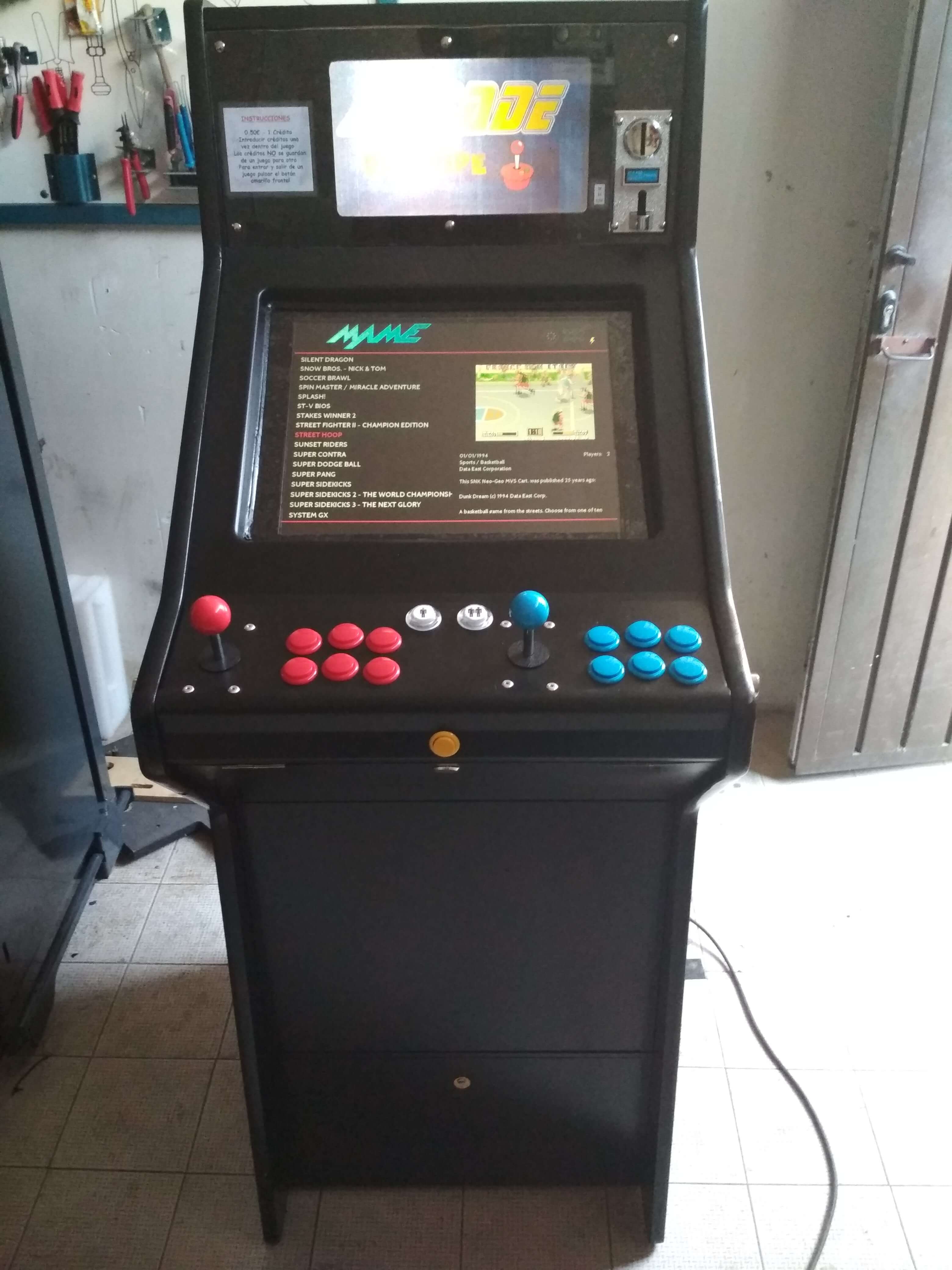

Ahí tenéis mi bartop lista para llevarla al bar de mi amigo
Como veis está montada en un mueble de photoplay 2000 un poco tuneado
