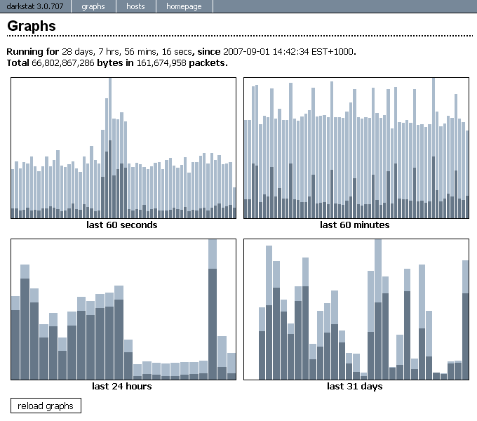

Darkstat es una herramienta para monitorizar una red de servidores , el cual analiza el tráfico de la red y de acuerdo a los datos obtenidos genera un informe estadístico en formato HTML.
-Es liviano ,
-Soporta IPv6
-Solo utiliza un proceso
-Podemos controlar el tráfico utilizado por cada cliente

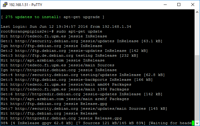

Vamos a proceder a instalarlo, primero actualizando repostorios desde el terminal SSH (Utilizamos Putty en este caso)
sudo apt-get update

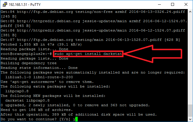

Instalamos DarkStat con:
sudo apt-get install darkstat

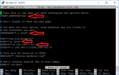

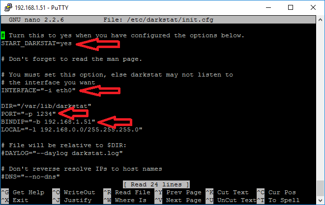

Una vez instalado, vamos a editar el archivo de configuración de DarkStat con:
sudo nano /etc/darkstat/init.cfg
Editando lo siguiente:
START_DARKSTAT=no
Cambiamos a
START_DARKSTAT=yes
Ahora eliminamos los # de toda esta linea de configuracion por defecto:
INTERFACE="-i eth0"
#DIR="/var/lib/darkstat"
#PORT="-p 666"
#BINDIP="-b 127.0.0.1"
#LOCAL="-l 192.168.0.0/255.255.255.0"
Quedando asi:
INTERFACE="-i eth0"
PORT="-p 666"
En estas cinco últimas lineas, debemos de cambiar lo siguiente para adaptarlo a nuestra configuración:
Modificamos este parámetro si utilizamos otra Interface de RED (OJO! Si no sabes que es, no lo toques!! :x )
INTERFACE="-i eth0"
Suponiendo que queremos utilizar,por ejemplo, el puerto 1234 para conectarnos (POR DEFECTO 666)
PORT="-p 1234"
Y por último, aqui pondremos la dirección de Red de nuestra Pi, ejemplo 192.168.1.51
BINDIP="-b 192.168.1.51"
Guardamos los cambios pulsando estas teclas, en este caso (putty ssh)
Control + X
tecleamos Y
ENTER

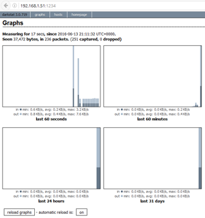

Ahora si vamos a nuestro navegador web, y ponemos la dirección de Red de nuestra Pi, y el puerto configurado anteriormente, deberia abrirnos el panel DarkStat, en este caso:
192.168.1.51:1234
Todo Listo para monitorizar nuestra red!! :D
