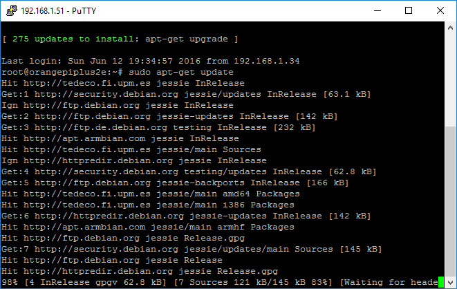

Como siempre, antes de instalar nada, actualizamos los repositorios:
sudo apt-get update

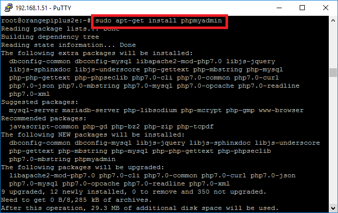

Ahora solo nos queda instalar PHPMYADMIN
sudo apt-get install phpmyadmin
En medio de la instalación, nos pedirá en que servidor Web queremos instalarlo.
Si en este caso queremos instalarlo en NGINX (No saldrá en la lista) Pulsamos Esc en nuestro teclado
Lo último que pide para completar, es si queremos configurar la base dbconfig-common , pulsaremos NO

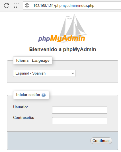

Ahora ya podremos acceder sin problemas a PhpMyAdmin, simplemente accediendo a la carpeta creada anteriormente "PHPMYADMIN" desde nuestro servidor web
EJEMPLO:
http://miservidor.com/phpmyadmin/index.php
Muy importante poner la ruta completa!! ya que depende de como tengamos configurado el servidor WEB , no lo detectará!!. :o
Ahora solo nos queda, entrar con nuestro USUARIO y CONTRASEÑA , perteneciente nuestra Base de Datos MYSQL.
