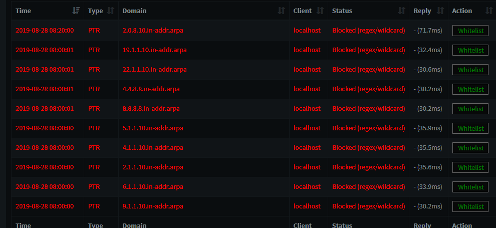

Es muy extraño, pero realmente el tráfico sale no es circular, sale al dominio in-addr.arpa.
Adjunto un gráfico para que se vea el tráfico

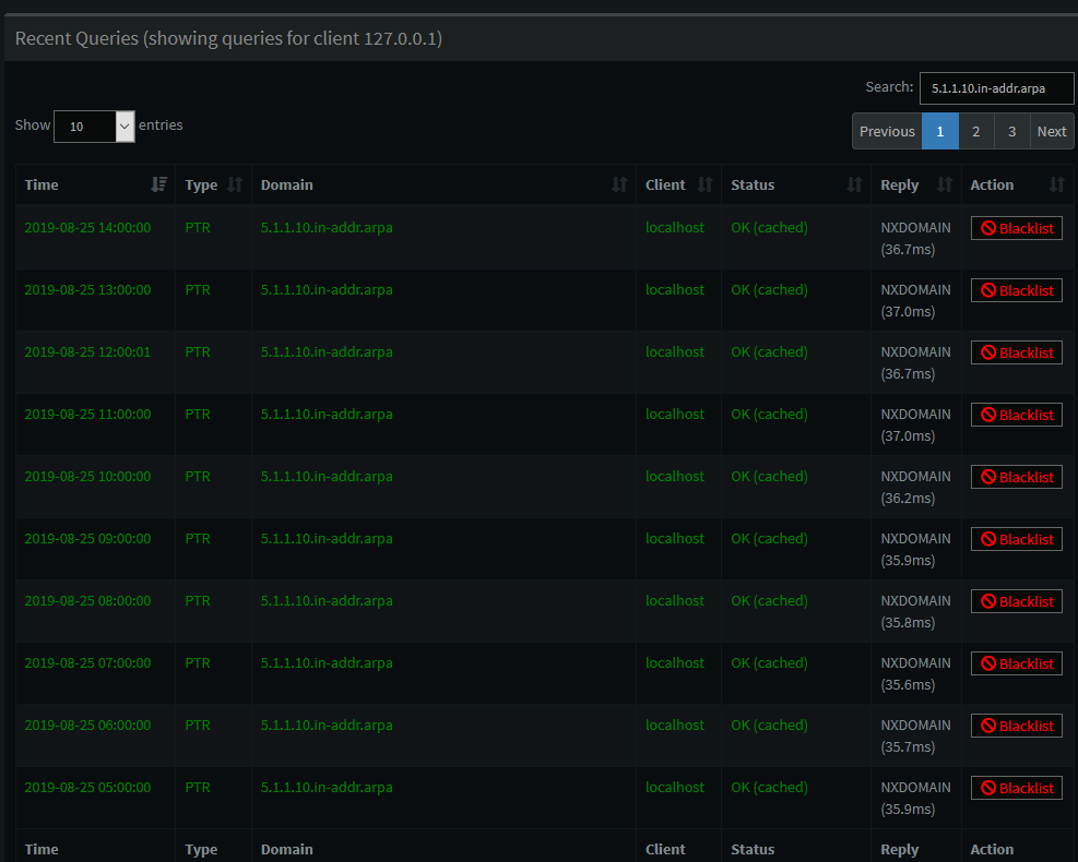

Y aquí cuando añadi una wild del dominio in-addr.arpa:
CheKo9 escribió: 28 Ago 2019, 08:36Es muy extraño, pero realmente el tráfico sale no es circular, sale al dominio in-addr.arpa.
No, no "sale al dominio" in-addr.arpa, esa es la resolución inversa de una red no enrutable 10.0.0.0/8
En tu caso utilizas una red 10.1.1.x , ¿no? Lo que ves son resoluciones inversas *dentro* de tu red local.
Las únicas IPs no locales ahí corresponden a los dns 8.8.8.8 y 8.8.4.4
Citando la wikipedia:
Resolución inversa IPv4
Las búsquedas de DNS inversas para direcciones IPv4 utilizan una entrada inversa IN-ADDR en el dominio especial in-addr.arpa. En este dominio, una dirección IPv4 se representa como una secuencia concatenada de cuatro números decimales separados por puntos, a los que se adjunta el sufijo de dominio de segundo nivel .in-addr.arpa
