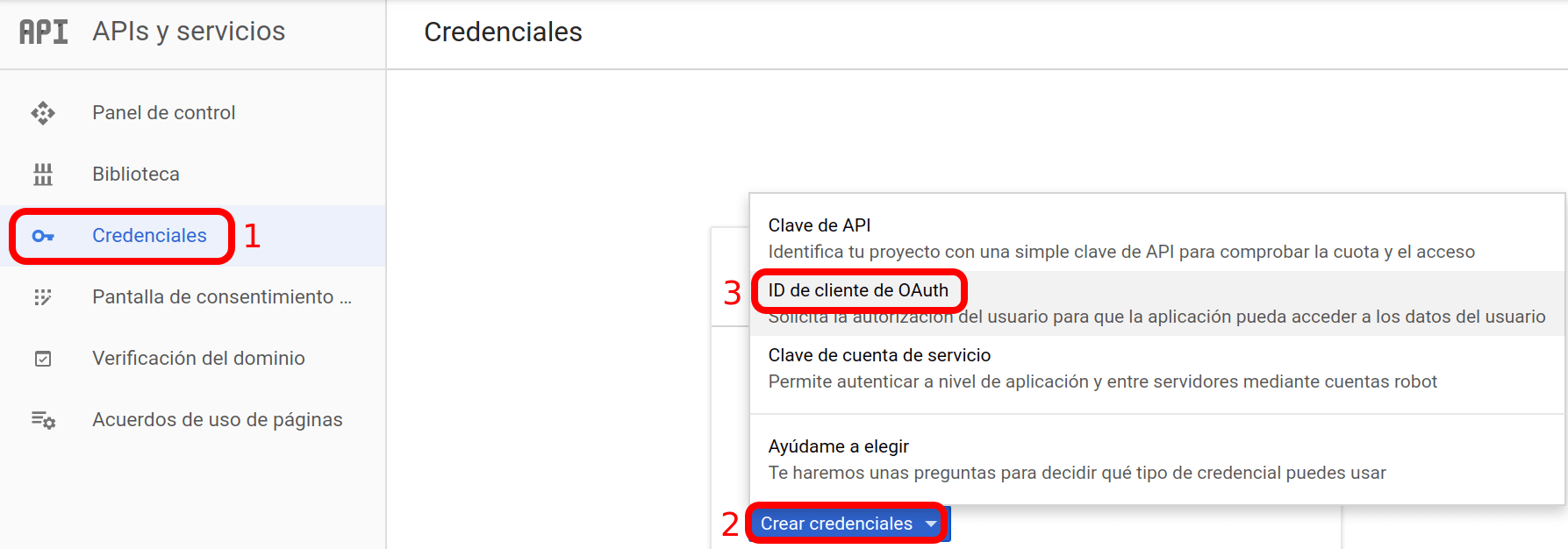

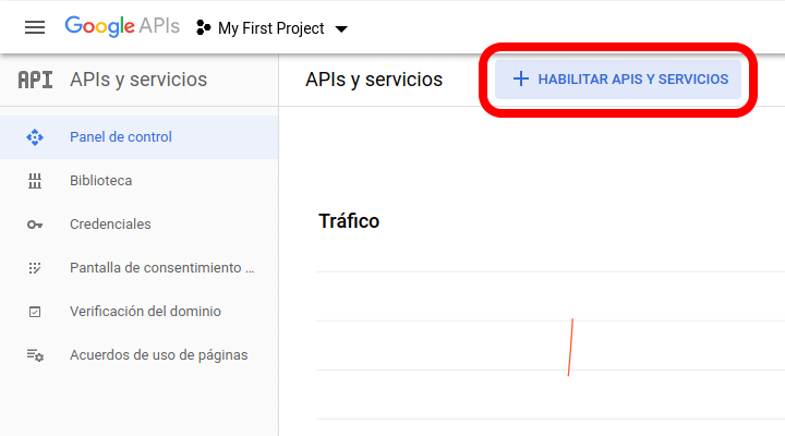

1) >Accedemos a la consola de Google< con nuestra cuenta de Google Drive.
2) Vamos a la opción "HABILITAR APIS Y SERVICIOS"

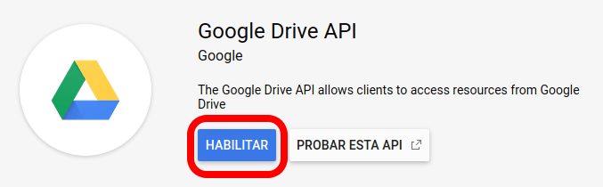

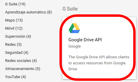

3) Buscamos "Google Drive API"
4) Pulsamos "HABILITAR"
5) Una vez activada la API, vamos a CREDENCIALES - CREAR CREDENCIALES - ID de cliente de OAuth.

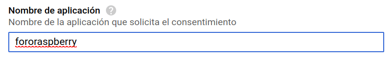

6) Pulsamos "CONFIGURAR PANTALLA DE AUTORIZACIÓN
7) Escribimos cualquier nombre / palabra.

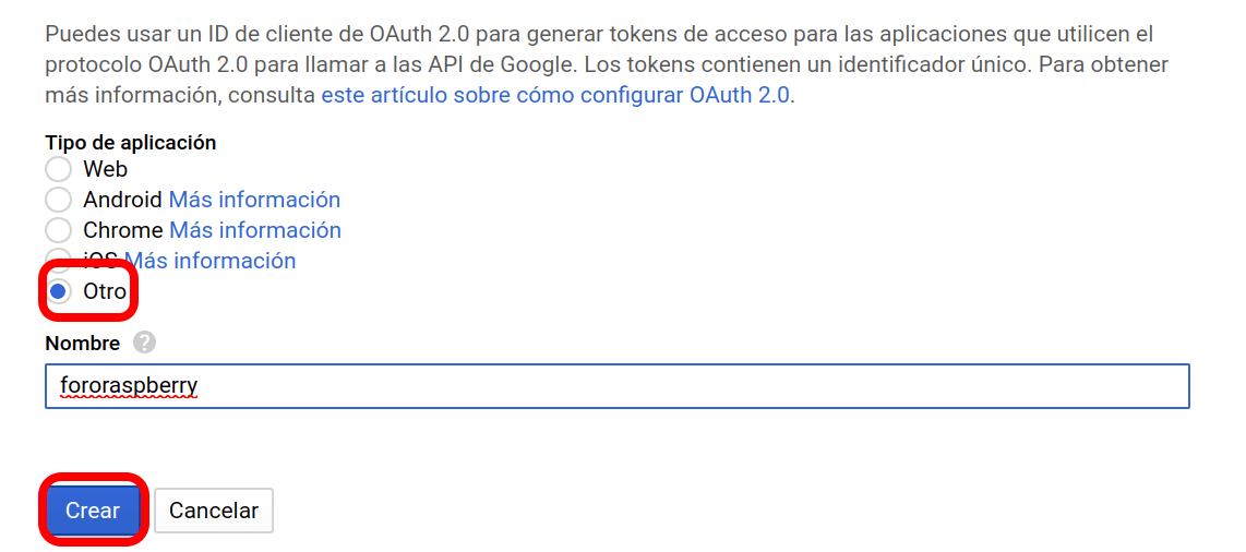

8) En el menu de "Tipo de Aplicación" indicamos "OTRO", ponemos cualquier nombre y pulsamos "CREAR"

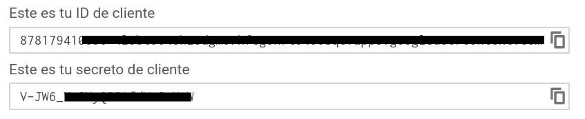

Finalmente nos dará un ID de Cliente junto con unas credenciales, que guardaremos o copiaremos para completar el último paso.

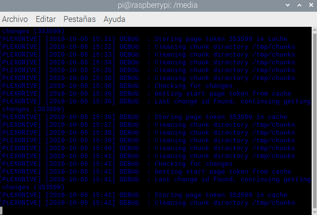

Volvemos a la ventana de terminal SSH , y pondremos el siguiente comando para ejecutar PLEXDRIVE:
./plexdrive -o allow_other -v 3 -m localhost /media/googledrive
Si todo va correctamente, nos pedirá introducir los datos que hemos obtenido a través de Google Drive API ( paso 1.2 )
Una vez introducidos empezará a funcionar PLEXDRIVE y cachear todo el contenido del mismo , puedes comprobarlo a través de la carpeta /media/googledrive
Lo dejamos funcionando hasta que termine el proceso, puede tardar varias horas dependiendo del contenido que tengamos en Google Drive.

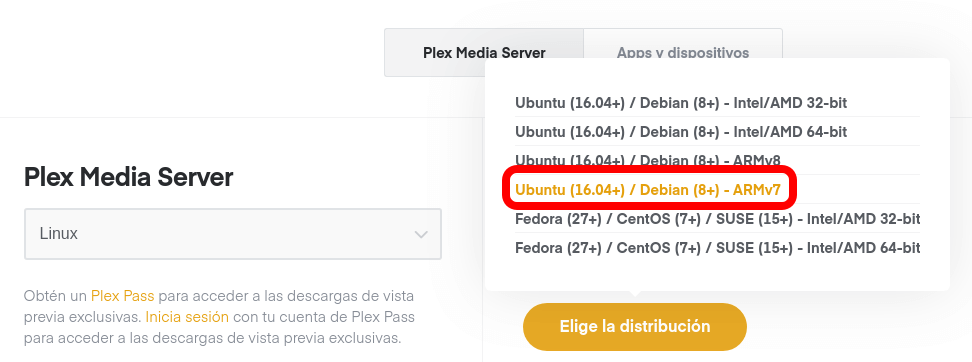

-Para tener la última versión disponible, debemos acceder a la zona de descargas oficial de PLEX.TV y copiaremos el enlace de descarga correspondiente a la versión para ARMV7 para LINUX.

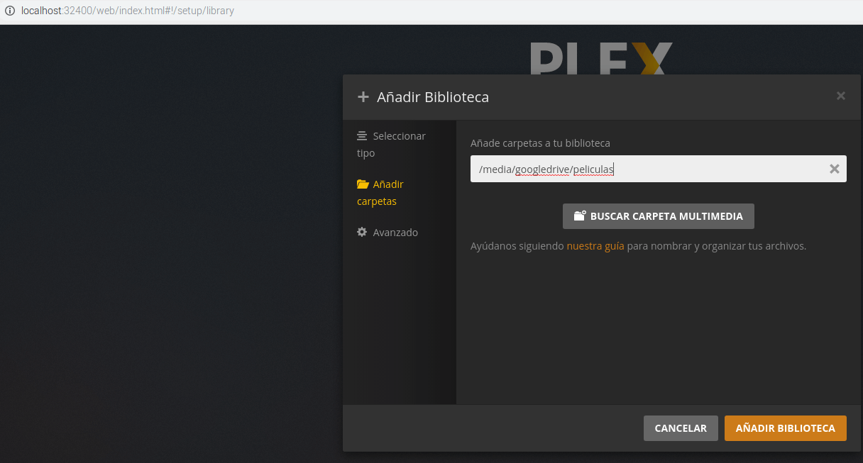

Una vez entremos con nuestra cuenta registrada en PLEX.TV , indicaremos la ruta cacheada con PLEXDRIVE ( /media/googledrive )

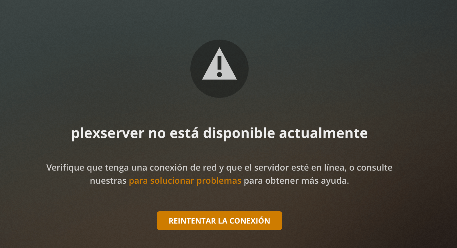

Buenas tardes.
Acabo de seguir paso a paso el tutorial.
Recibo el mensaje siguiente al acceder a la cuenta:
Puede ser por que todavía esta escaneando en segundo plano desde que le di screen -S??
Gracias de antemano....
