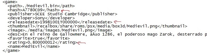

al meter los juegos de psx los meto en su carpeta, apago la raspberry y la vuelvo a encender pero los juegos no salen.
al abrir el gamelist no se que tengo que escribir en los sitios que marco en la imagen, ya que si meto el juego y quito la descripcion del juego y cambio el nombre por el del juego no sale el juego.
adjunto imagen pero no se que quiere decir lo que he marcado.

No tienes que tocar nada de ahí
Utiliza el samba para meter las ROMs co la extensión compatibles
El mismo recalbox te e scrapea las imágenes, otra cosa mira que tengas las BIOS de pex correctas
