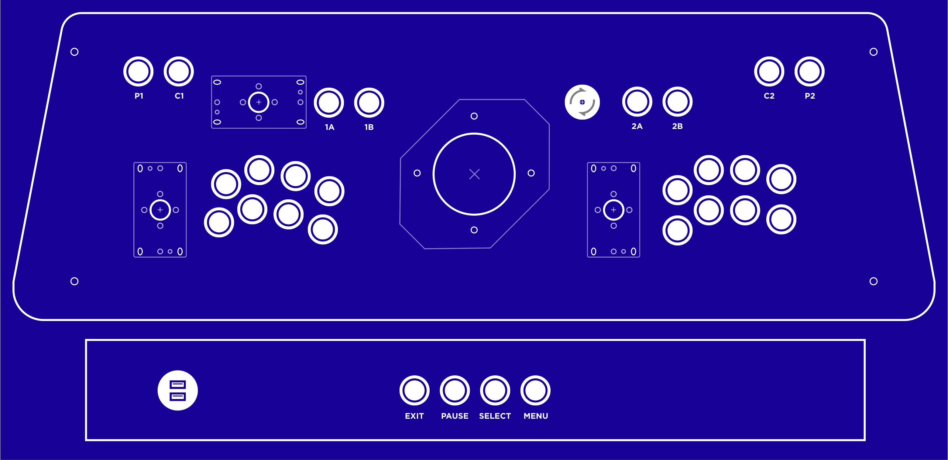

Estoy construyendo una CPO para conectarla a la TV usando unas raspberry y la imagen de Plata o roms y no no tengo claro el número de botones de servicio que necesito. Yo he pensado en player 1, player 2, un botón de Coín común para los dos jugadores y 1 botón para exit.
¿Que os parece?

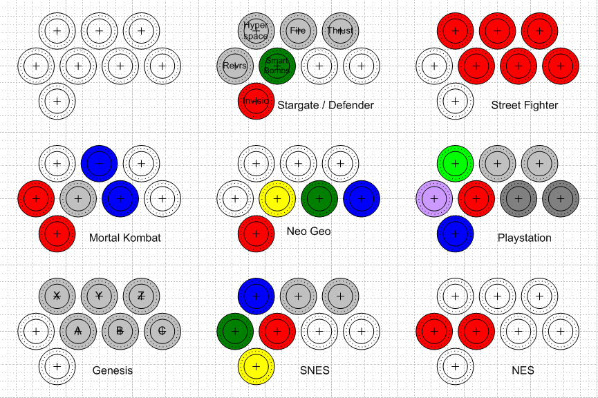

Necesitarás al menos 6 botones "de juego" para cada jugador (quizá quieras 8), mas el Start y Select para cada uno de ellos, y una tecla "hotkey" o "exit"
No reinventes la rueda, en serio, observa cómo están hechos este tipo de mandos, elige si quieres ponerle botones laterales para pinball
