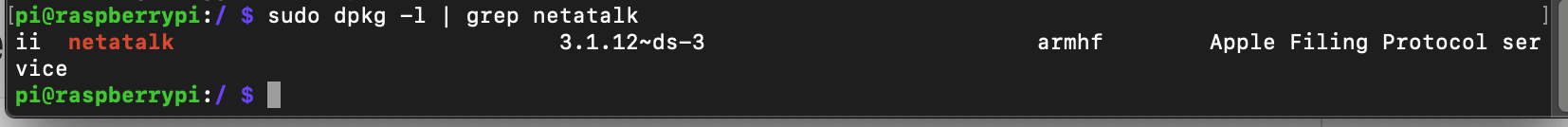

1. Acabo de instalar el netatalk (la decimoseptima vez). Me funciono hasta cierto punto dos veces: el punto era conectarme: al poner el usuario pi, su contraseña me daba error de conexión. Todas las veces. Daba igual con que nombre intentaba conectarme, daba error.
lo desinstale con sudo dpkg -P netatalk, con sudo remove. Hice update y upgrade seguido. No hay manera de conectarme.

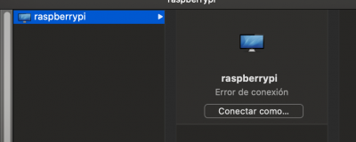

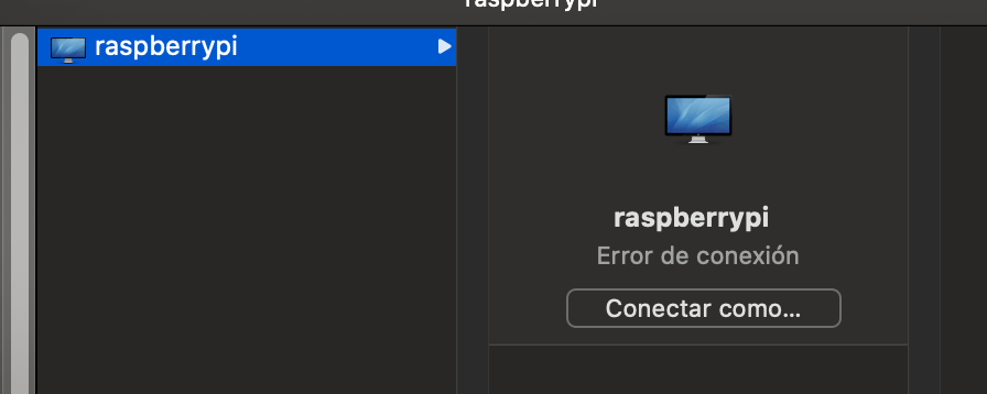

EL mac si me ve la raspberry, pero allí se queda, en verla, nada más.
2. SI consigo por algún milagro que funcione el netatalk, puedo desinstalar el minidlna (que tampoco va super bien, no se porque. desde linea de comandos por ssh consegúi copiar una peli en una carpeta, pero en las que crea al seguir el tutorial de kike de aqui, del foro [que no las encuentro en la raspi ni por asomo], no consegui poner nada - ni desde la consola, ni desde el cyberduck, ni desde el ftp manager del ipad - solo veo las carpetas, pero no me deja copiar nada (con permisos cambiado en la raspi a 777)?
adjunto dos imagenes a ver si ayudan.
3. Una vez instalado el netatalk, al querrer configurar el netatalk.conf resulta que tuve que escribirlo entero enterito. Copie caracter por caracter como venia indicado pero no funciona ni por asomo. Algo estoy haciendo mal, pero no se que. Alee, gracias de antemano por vuestro conocimiento y disposición de compartirlo.
Netatalk error: sin conexion

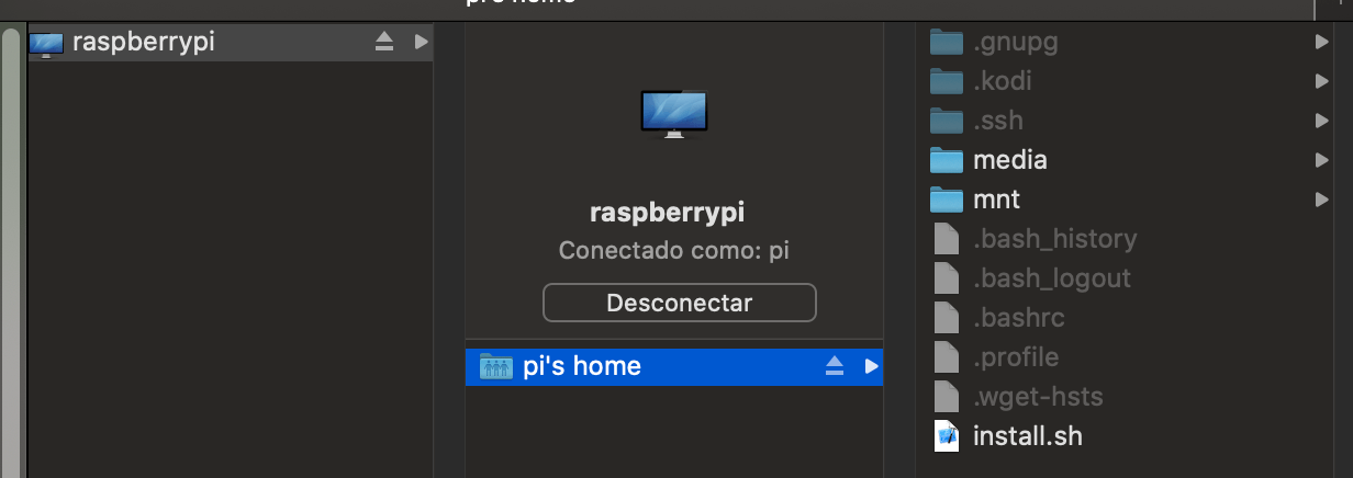

No te lo vas a creer. Acaba de conectarse mi mac a la pi, con netatalk. No hice nada.
Bueno, aqui tienes las nuevas configuraciones del ufw: https://pastebin.com/yeHsjri9 (que si quisieras mirarlas e indicarme que cambios puedo hacer para "blindarlo" más te lo agradecería con esa caña que te debo + 1 de regalo, jejeje).
Lo que no entiendo por que ahora me dejo conectarme a la pi, sin problemas, y antes no???
FLipante. Pero de momento va......
Lo que no veo, aun conectado, son las carpetas que hice para el servidor dlna (siguiendo el tutorial de kike, de aqui del foro - por cierto, super fácil y claro el tutorial). Entonces no se por donde "atacarlos" para verlos...
En la imagen adjunta "la prueba" que me dejo atónito......jejejje
Un saludo a tod@s!!!!!!
Pues sí que es curioso, aunque veo el compartido que creaste en el afp.conf, está funcionando como debería.
Más que saber por qué funciona ahora, lo que no entiendo es por qué no funcionaba antes (¿?)
Respecto al firewall, ten en cuenta que la raspi sólo tiene acceso desde el interior de la red local (excepto el puerto que mapees en el router)
Es decir, que el firewall protege la raspi de los equipos de *dentro* de la red, que se supone que son equipos de confianza, jeje.
No sé si te quieres complicar la vida poniendo reglas... para tí mismo xD
