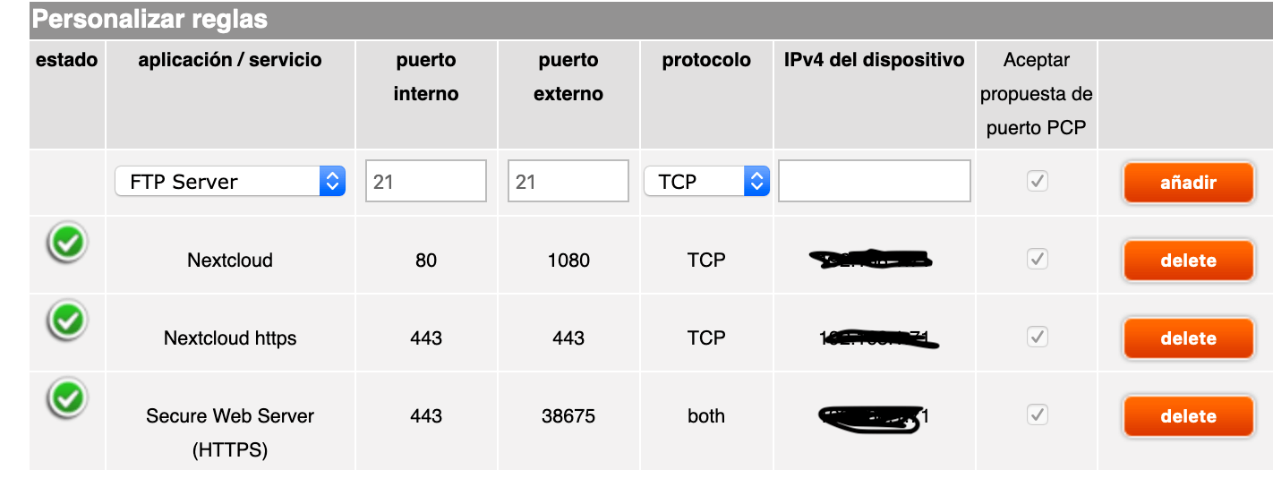

Tuve en cuenta lo explicado por @egrueda, a mi manera. Hice esta regla nat en el router.
Dentro de mi red local, al poner el en firefox xxxx.ddns.me (el dominio de no ip que me cree) me lleva a la pagina de inicio del router (con http). SI pongo https me lleva a nextcloud, pero como no esta como "trusted domain" no puedo acceder. (eso creo que lo puedo solucionar, pero no me preocupa mucho ahora).
Entonces, como puedo hacer para que me lleve a la raspberry pi, desde fuera de la red (que directamente no abre nada...)
gracias de antemano. adjunto la imagen de las reglas que tengo en el router...
Instalé el cliente no-ip del tutorial mencionado en el hilo. SUper facil.

No entiendo porqué has puesto de puerto externo 1080 y lo apuntas al puerto interno 80. ¿Estas usando http://xxxx.ddns.me:1080 para acceder desde el exterior a tu raspberry?danpacu escribió: 21 Feb 2020, 18:14 Buenas tardes.

Hola. Esa regla esta así desde que instalé el nextcloud. No la cambié. La ultima es la nueva. Entonces, la primera puedo borrarla?? La deje tal cual, porque me funciona nextcloud, y pensé que era necesaria para ello...
Edit: acabo de probar añadiendo el puerto 443. Me lleva a la pagina de nextcloud. Estoy en bucle. Quiero que me lleve a la raspberry y no se exactamente como. Haciendo la regla nat para fstp?? O sin especificarle nada?? Lo dicho, en bucle... perdonad la molestia...

A ver, que me he perdido.
Tenemos acceso al owncloud de esa raspi gracias al nat 1080=>80 del router.
Ahora dices que quieres "acceder a la raspi desde fuera de la red local" pero ¿a dónde quieres acceder exactamente? ¿A través de qué protocolo o a qué servicio?

Tienes acceso a Nextcloud por https porque el puerto externo 443 apunta al puerto interno 443, borra la regla 1080 que apunta al 80 y añade otra regla con el puerto externo 80 apuntando al puerto interno 80.danpacu escribió: 21 Feb 2020, 19:21 Hola. Esa regla esta así desde que instalé el nextcloud. No la cambié. La ultima es la nueva. Entonces, la primera puedo borrarla?? La deje tal cual, porque me funciona nextcloud, y pensé que era necesaria para ello...

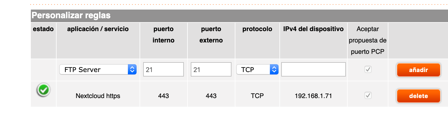

Jeje - no me explique bien:egrueda escribió: 21 Feb 2020, 19:24 A ver, que me he perdido.
voy por pasos:
1: instalé el cliente noip segun el tutorial. Perfecto. me preguntó a cierto momento si quiero un script o un programa que arranque. dije VLC.
2. quiero acceder por ejemplo desde mi trabajo a la raspi (tipo estructura de carpetas, para seleccionar la carpeta de pelis y lanzarla en el reproductor del ordenador del trabajo. Es posible, verdad?
3. QUe relga nat le tengo que hacer al router para poder hacer lo mencionado?
Ahora mismo tengo solo la regla del puerto 443 (que me la indico @egrueda hace tiempo, y me funciona de maravilla).
Al intentar entrar desde fuera de la red local, en cuanto pongo xxxx.ddns.me me manda a la pagina de nextcloud.

Cuando pones xxxx.ddns.me te dirige hacia el puerto 80 y NextCloud está configurado también en el puerto 80. Hago la misma pregunta que @egrueda . ¿Qué es lo que quieres hacer? Si lo que quieres es acceder al puerto 22 (SSH) o al puerto 5900 (VNC) debes configurar los puertos en el router, pero te recuerdo que eso es peligroso y es fácilmente atacable. Deberías instalar y configurar el Fail2ban.danpacu escribió: 21 Feb 2020, 20:28Jeje - no me explique bien:egrueda escribió: 21 Feb 2020, 19:24 A ver, que me he perdido.

Tienes razon, el nextcloud esta en el puerto 80. Como hago para poder poner xxxx.ddns.me y que me mande a la estructura de las carpetas, no a la de nextcloud (que me va bien y quiero dejarlo como esta, no "estropearlo")? Es decir, quiero que desde el ordenador del trabajo (o cualquier otro), cuando pongo xxxx.ddns.me ver las carpetas de la raspi, tipo: downloads, media.... Es posible, verdad?
