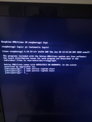

Hola! Hace una semana actualice raspbian como siempre, sin que se apagara ni nada durante el proceso, y cuando acabó la reinicié. Cuando empezó a cargar se paró en la lectura del archivo start.elf y se quedó la pantalla en negro. La apagué y hasta hoy no la he vuelto a encender. Adjunto la imagen de lo que me sale ahora sin haber hecho nada. No entiendo qué ha pasado y como solucionarlo sin instalar todo de nuevo. Me arrojais un poco de luz por favor? Mil gracias
- Mensajes: 3473
- Agradecido: 8 veces
Bueno, decir que no funciona la raspi quizá sea excesivo.
Veo que está arrancando en modo texto, y no en modo gráfico.
Entra en raspi-config (sudo raspi-config) y activa la opción para que arranque en modo Desktop
