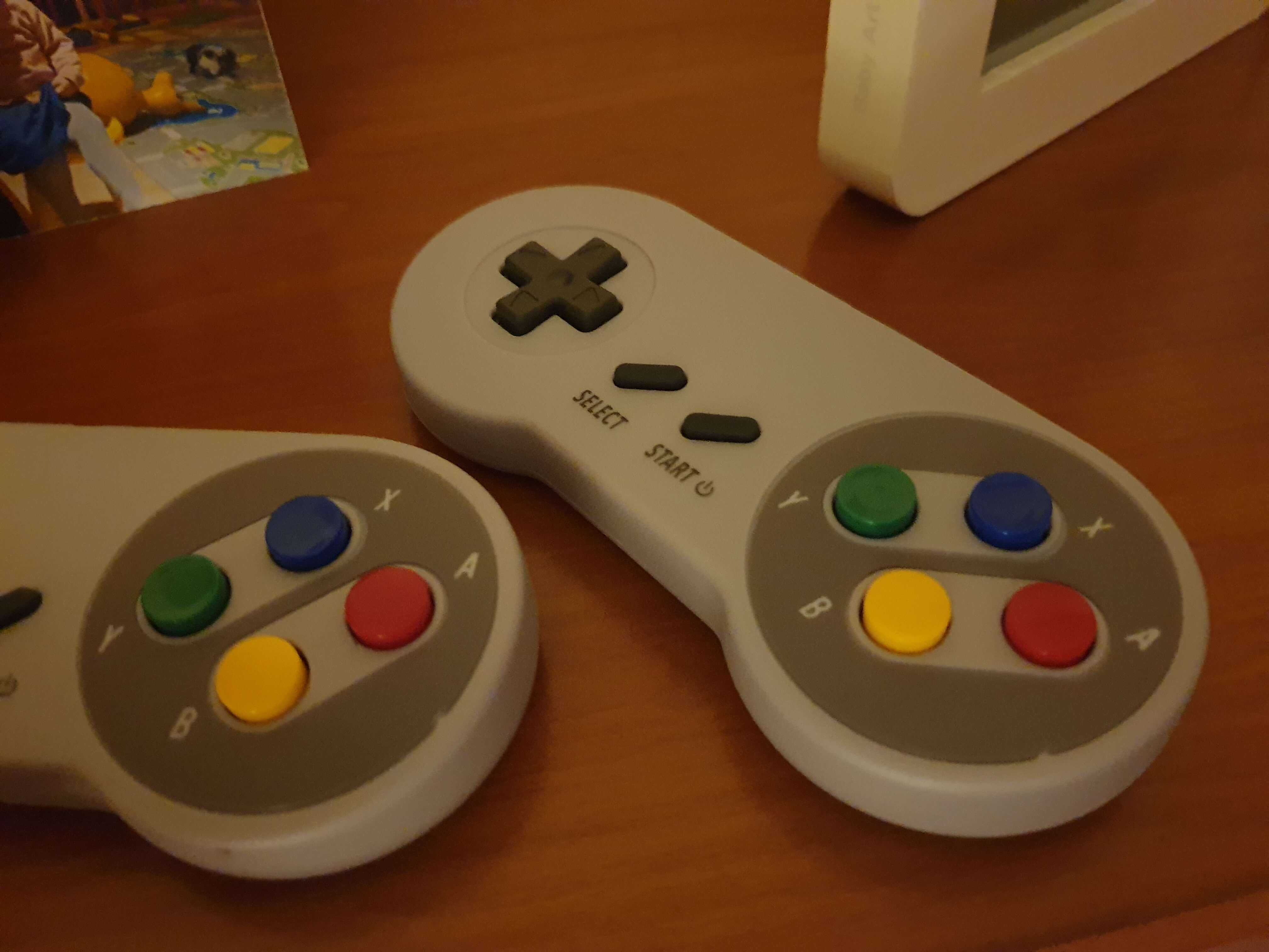

Hola, he comprado un par de mandos inalambricos tipo SNES, el funcionamiento es el correcro, el problema viene al querer salir de los juegos, que no sale.... el hotkey da igual que sea el select u otro botón que configure como hotkey, cuando lo pulso junto con el start no sale de ningún juego, me toca apagar y encender la raspberry. Con otro mando con cable que tengo igualmente condigurado funciona perfectamente para salir. He intentado buscar en el foro pero no he encontrado nada de ayuda. Adjunto foto de los mandos, gracias!!!

Bueno he conseguido que en uno de ellos funcione el select+start pero en el otro no. Sabeis por que uno si y el otro no? Gracias

Si hay varios mandos, solo se puede salir con el mando del jugador 1. Si algún mando es bluetooth y lo conectas solo a veces (como es mi caso) me suele tocar buscar cual es el del jugador 1 (según emustation, porque a veces en la rom el inalámbrico si lo reconoce para jugar como el primer jugador pero tengo que salir con el mando fijo)
