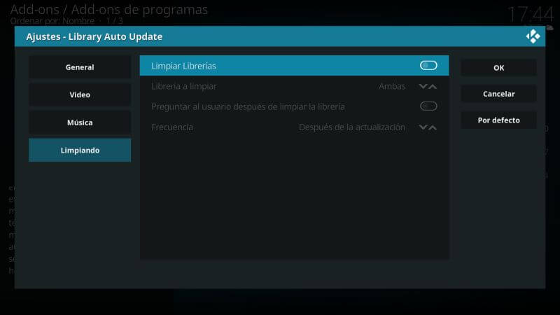

Quizá necesites "limpiar la librería"
Lo puedes hacer de forma manual, o marcando la casilla apropiada en el addon de Library Auto Update
